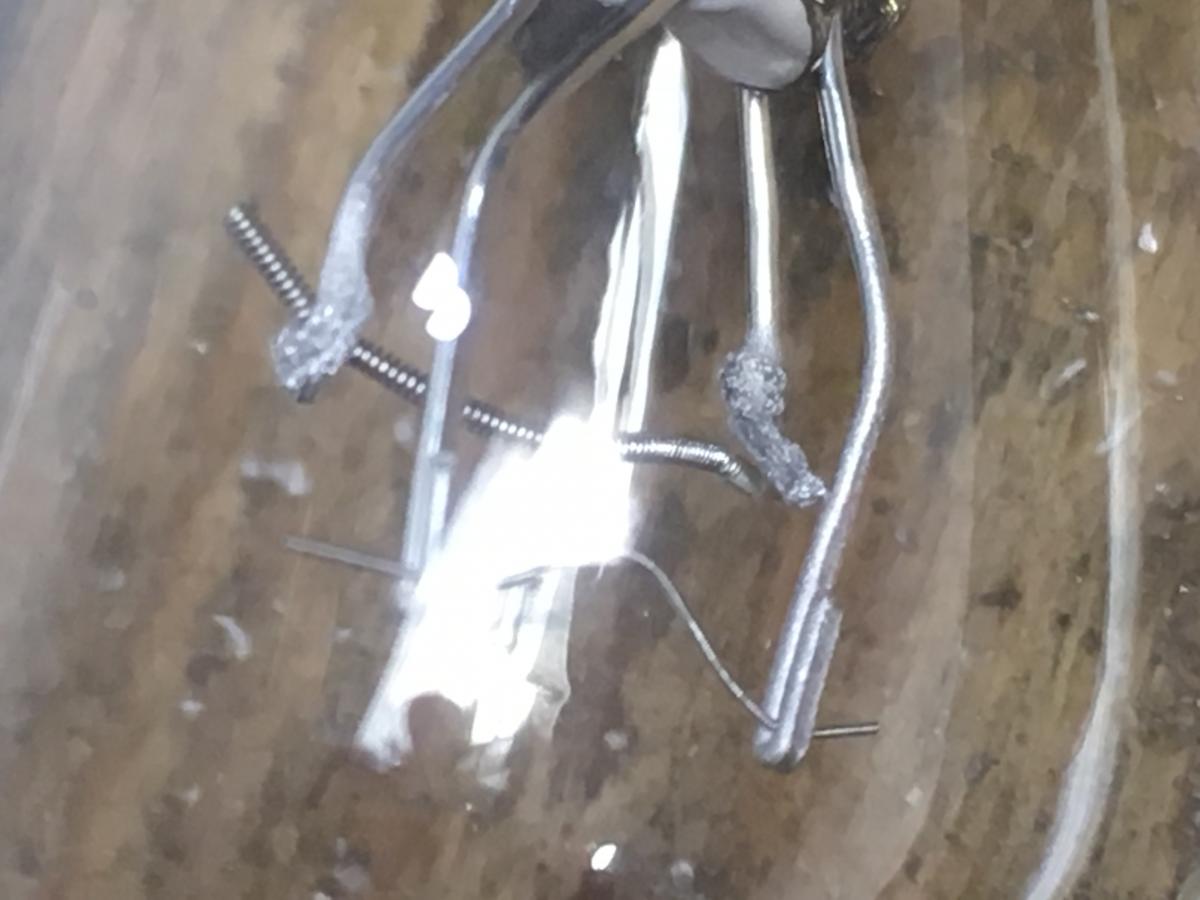

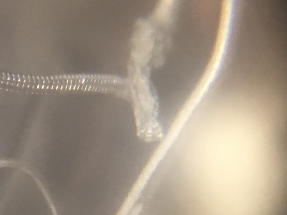

Alfcatt29 Опубликовано 10 января, 2019 Поделиться Опубликовано 10 января, 2019 Народ, может кто сталкивался, Сандеро 2015 Пробег маленький. Из допов только блок согласования фаркопа. Но с него разъём скинули..... Вообщем, при включённых габаритах, нажимаем тормоз, и само включается Зажигание и Дворники. Подскажите куда рыть , бодик сдергивать, или все таки Проводка? Ссылка на комментарий Поделиться на другие сайты Поделиться
MASANY Опубликовано 10 января, 2019 Поделиться Опубликовано 10 января, 2019 Лампочки поменять Ссылка на комментарий Поделиться на другие сайты Поделиться
Alfcatt29 Опубликовано 11 января, 2019 Автор Поделиться Опубликовано 11 января, 2019 Я понимаю. )) Тачка в середине дня приедет.просто думал может кто сталкивался. Ещё клиент говорит при движении нажимаешь тормоз и Магнитола моргает Ссылка на комментарий Поделиться на другие сайты Поделиться
salut511_nik Опубликовано 11 января, 2019 Поделиться Опубликовано 11 января, 2019 Вообщем, при включённых габаритах, нажимаем тормоз, и само включается Зажигание и Дворники. Ещё клиент говорит при движении нажимаешь тормоз и Магнитола моргает Проводка. Начинай от задних фар Ссылка на комментарий Поделиться на другие сайты Поделиться
Alfcatt29 Опубликовано 11 января, 2019 Автор Поделиться Опубликовано 11 января, 2019 Проводка. Начинай от задних фар Вот целиком и полностью согласен, сколько приезжало логанов при тормозе на панели противотуманный загоралась, но Зажигание то как? Ссылка на комментарий Поделиться на другие сайты Поделиться
4sty Опубликовано 11 января, 2019 Поделиться Опубликовано 11 января, 2019 ближайшее где сходиться зажигание и стоп это бодик, кик панель, и порог до середины Ссылка на комментарий Поделиться на другие сайты Поделиться
Alfcatt29 Опубликовано 11 января, 2019 Автор Поделиться Опубликовано 11 января, 2019 Извиняюсь за потраченное время Ссылка на комментарий Поделиться на другие сайты Поделиться
