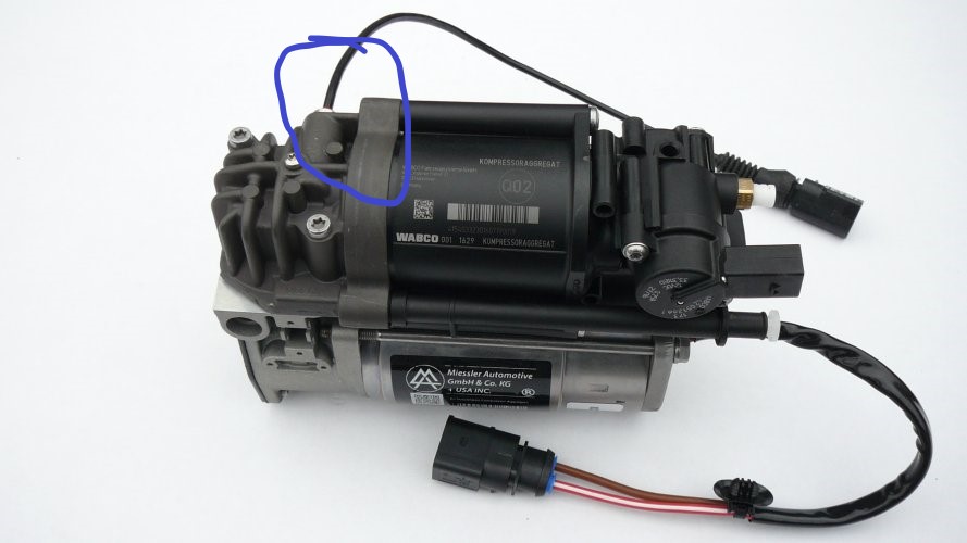

partisan Опубликовано 15 января, 2019 Поделиться Опубликовано 15 января, 2019 Он стоит в самом компрессоре, для чего схема? Вот посмотри Ссылка на комментарий Поделиться на другие сайты Поделиться

4sty Опубликовано 6 марта, 2019 Поделиться Опубликовано 6 марта, 2019 В 03.03.2019 в 19:21, kirill16255 сказал: Подскажите решили-ли вопрос? есть похожая проблемма. И можноли заменить этот датчик отдельно? можно купить в радиодеталях горсть терморезисторов и подобрать, помоему на мерс ставил 10кОм 5%, но это не точно Ссылка на комментарий Поделиться на другие сайты Поделиться
