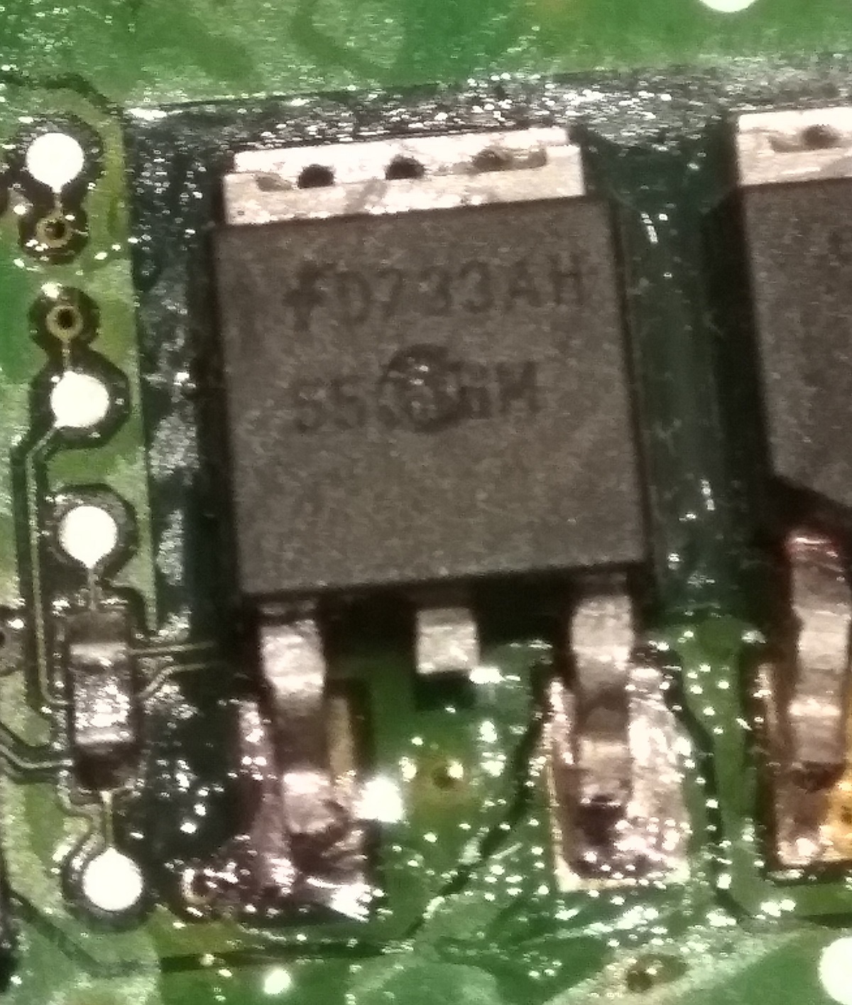

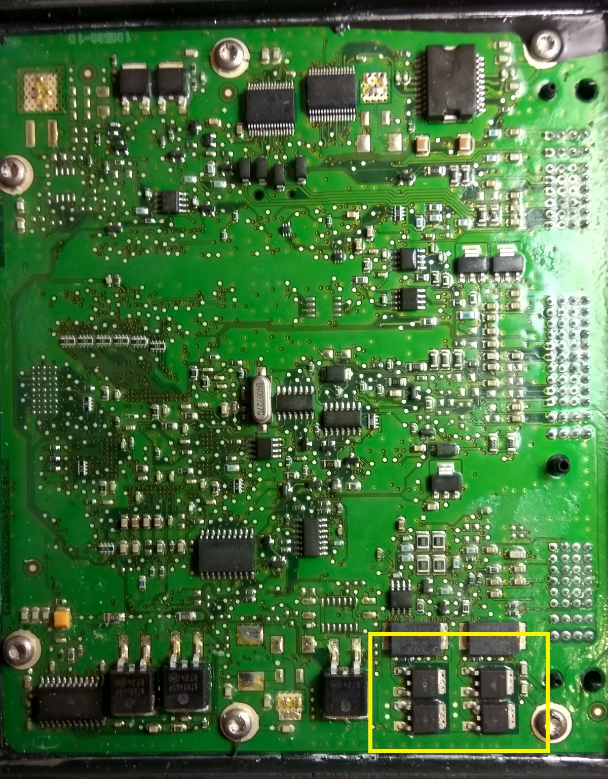

Помогите опознать транзистор. На плате блока в желтом прямоугольнике.

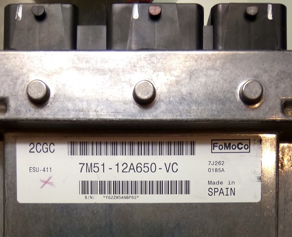

блок управления 7M5101A650-VC

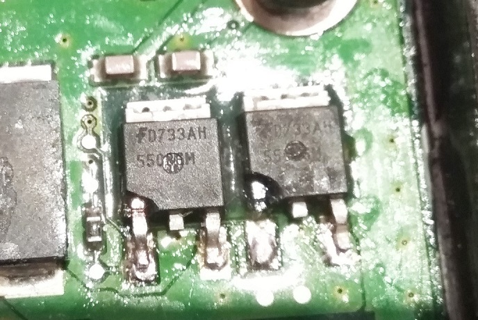

верхняя маркировка ничего не дала, нижняя маркировка не читается полностью.
При диагностике вывод базы транзистора откололся от корпуса.

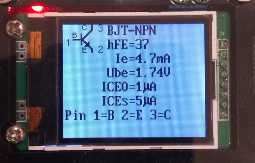

Прибором читается как обратный биполярный транзистор

Смутило то, что тестер китайский прочитал их как обычный n-p-n транзистор, при этом остальные IGBT, расположенные рядом, нормально.
Удивился такому - в управлении КЗ - транзистор обычный....

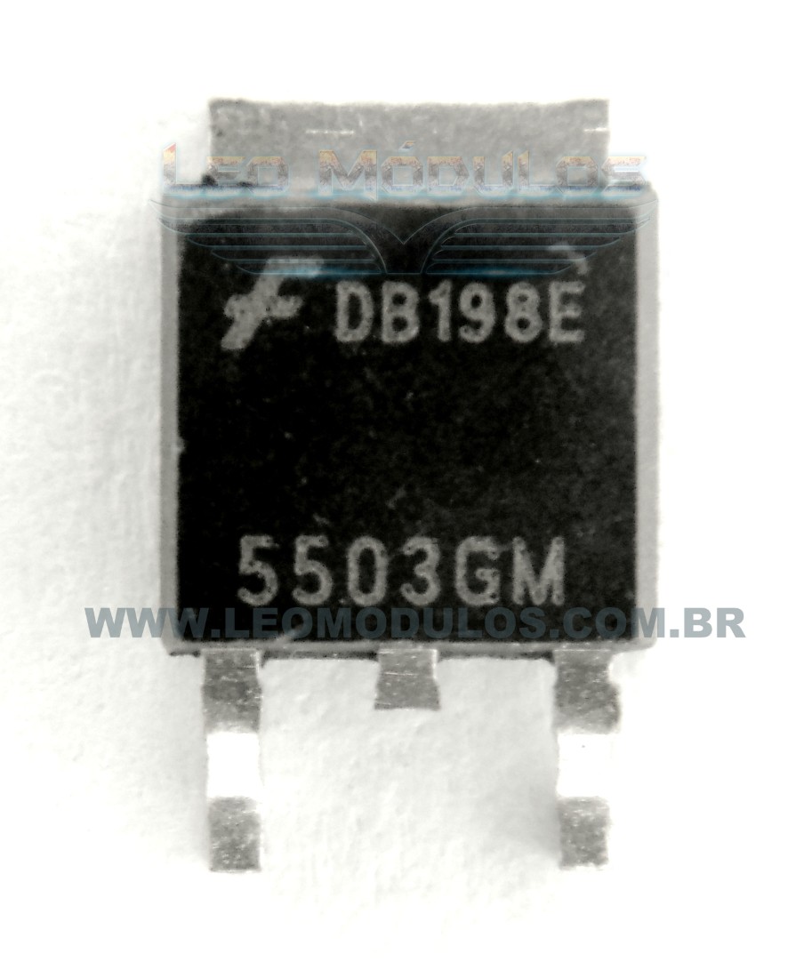

Спасибо за информацию! Транзистор с маркировкой 5503GM.
Теперь заменить и проверить в работе.
