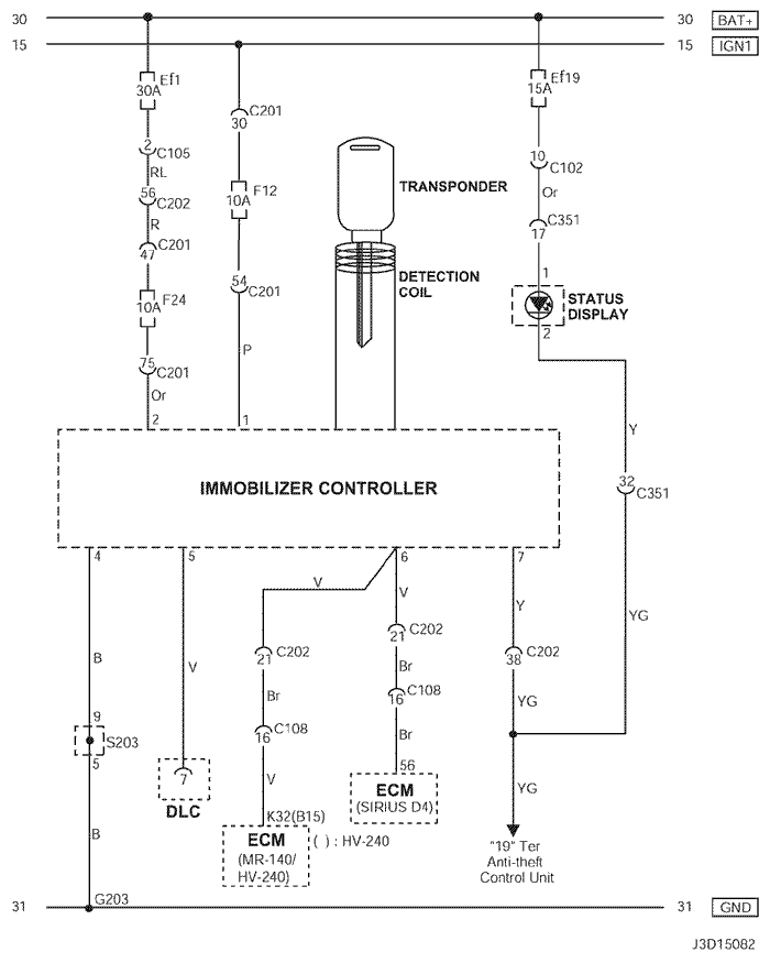

igor1995 Опубликовано 24 января, 2019 Автор Поделиться Опубликовано 24 января, 2019 Вот не могу понять что это выделенное, и почему к нему кинул масса. Ссылка на комментарий Поделиться на другие сайты Поделиться
Oleg Cherepanov Опубликовано 24 января, 2019 Поделиться Опубликовано 24 января, 2019 Тебя это не должно волновать. У тебя же питания нет!!! Причем тут транспозиция и экран. Питание по плюсу прямое. Импульсы с igbt ключей идет. Проверяй наличие постоянного плюса (и чтоб не проподало при прокрутке) и импульсов Ссылка на комментарий Поделиться на другие сайты Поделиться
regs40 Опубликовано 24 января, 2019 Поделиться Опубликовано 24 января, 2019 Назови витой парой в экране, который заземлен и подай + на кз через 5А пред. Ссылка на комментарий Поделиться на другие сайты Поделиться
igor1995 Опубликовано 24 января, 2019 Автор Поделиться Опубликовано 24 января, 2019 Спасибо большое. Не подумал про экранирование которая должна идти к ВВ части. Всем спасибо. По результату отпишусь. Ссылка на комментарий Поделиться на другие сайты Поделиться
