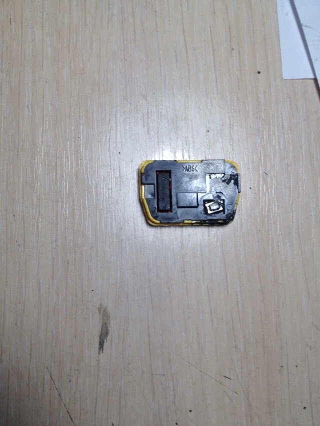

SRS777 Опубликовано 22 января, 2019 Поделиться Опубликовано 22 января, 2019 (изменено) Нужна помощь! Suzuki wagon r 2007г. Слетел ключ, машина не заводится. На панели моргает значок ключа. В bcm стоит микросхема s93c86. Хотел прописать ключи с помощью tango. Но в tango для Suzuki wagon r указаны только микросхемы 24с01,4с или tms, id40. Если в tango выбрать другую машину с подходящей микросхемой, то пишет при прочтении дампа unknown version. Подскажите, как прописать ключи! Изменено 22 января, 2019 пользователем SRS777 Ссылка на комментарий Поделиться на другие сайты Поделиться

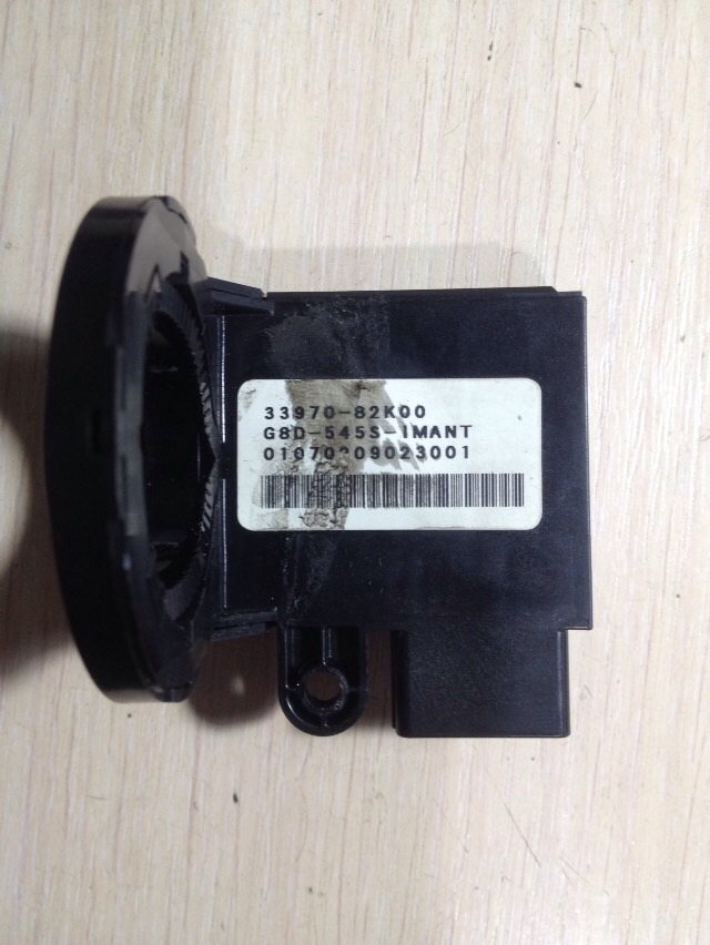

SRS777 Опубликовано 22 января, 2019 Автор Поделиться Опубликовано 22 января, 2019 На фото транспондер и чип из ключа зажигания. Tango определяет его как PCF 7961A. На транспондере в фишке 4 провода - два плюса, масса и 5 вольт. Ссылка на комментарий Поделиться на другие сайты Поделиться
agibalov Опубликовано 22 января, 2019 Поделиться Опубликовано 22 января, 2019 ну, аналог Suzuki Swift, танго эти bcm делает не все версии...по диагнозе прекрасно пишется,но тока ориг ключ 7961 Ссылка на комментарий Поделиться на другие сайты Поделиться
