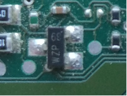

psg Опубликовано 25 января, 2019 Поделиться Опубликовано 25 января, 2019 Не могу найти что за элемент. Корпус sot23. Маркировка WZP Спасибо Ссылка на комментарий Поделиться на другие сайты Поделиться
alexiinter1964 Опубликовано 25 января, 2019 Поделиться Опубликовано 25 января, 2019 А как насчёт схемку обвязки набросать ? Во всей таблице ну нема такого обозначения, но по первым двум есть намёк, что это стабилитрон. Проще выпаять и в китайский приборчик пхнуть, он тебе примерно нарисует труп или что енто такое. Ссылка на комментарий Поделиться на другие сайты Поделиться
4sty Опубликовано 25 января, 2019 Поделиться Опубликовано 25 января, 2019 два нижних контакта соединены? скорее всего диод Ссылка на комментарий Поделиться на другие сайты Поделиться
psg Опубликовано 25 января, 2019 Автор Поделиться Опубликовано 25 января, 2019 В том то и дело что бьется по первым двум символам как стаб на 22 вольта. Но в pdf на него используются только два вывода. А том месте где он сгорел используется все 3 контакта и два из них не соединяются вместе. Ссылка на комментарий Поделиться на другие сайты Поделиться
alexiinter1964 Опубликовано 25 января, 2019 Поделиться Опубликовано 25 января, 2019 В том то и дело что бьется по первым двум символам как стаб на 22 вольта. Но в pdf на него используются только два вывода. А том месте где он сгорел используется все 3 контакта и два из них не соединяются вместе. Дак вообщем есть с такими символами и двойной стаб. Ты хотя бы кусочек обвязки нарисуй. Ссылка на комментарий Поделиться на другие сайты Поделиться
psg Опубликовано 25 января, 2019 Автор Поделиться Опубликовано 25 января, 2019 Со схемой там проблематично. Стоит в обвязке 110N04 и дорожки уходят в никуда. Вообще похоже на 22-х вольтовый стаб, смущает что в pdf только один стаб, а второй вывод в воздухе. Не смог найти сдвоенный Ссылка на комментарий Поделиться на другие сайты Поделиться
alexiinter1964 Опубликовано 25 января, 2019 Поделиться Опубликовано 25 января, 2019 (изменено) А может быть и повышающий преобразователь AX5505-4.1V т.к. в обозначении по расшифровке есть WZ***. Хотя ни катушки индуктивности ни диода в обвязке не вижу. А в обвязке 110N04 какая нога к нему идёт? Изменено 25 января, 2019 пользователем alexiinter1964 Ссылка на комментарий Поделиться на другие сайты Поделиться
Tumaster Опубликовано 26 января, 2019 Поделиться Опубликовано 26 января, 2019 Забил в поисковик WZP68 получилось что это кондер но я что то сомневаюсь Как он у тебя звоница между ногами? Ссылка на комментарий Поделиться на другие сайты Поделиться
psg Опубликовано 26 января, 2019 Автор Поделиться Опубликовано 26 января, 2019 В общем стоит шунтом катод на затвор, анод на исток. Что самое интересное есть такой же блок ремонтированный ранее и в нем он пробит на разрыв а блок работал нормально Ссылка на комментарий Поделиться на другие сайты Поделиться
alexiinter1964 Опубликовано 26 января, 2019 Поделиться Опубликовано 26 января, 2019 В общем стоит шунтом катод на затвор, анод на исток. Что самое интересное есть такой же блок ремонтированный ранее и в нем он пробит на разрыв а блок работал нормально Не все стабы звонятся мультиметром. Ссылка на комментарий Поделиться на другие сайты Поделиться
ansta Опубликовано 26 января, 2019 Поделиться Опубликовано 26 января, 2019 Если не ошибаюсь их в бодике Круза полно. Посмотреть могу в понедельник. Ссылка на комментарий Поделиться на другие сайты Поделиться
psg Опубликовано 27 января, 2019 Автор Поделиться Опубликовано 27 января, 2019 Действительно есть, только WZE и тоже информации ноль Ссылка на комментарий Поделиться на другие сайты Поделиться
ham2010 Опубликовано 27 января, 2019 Поделиться Опубликовано 27 января, 2019 А с чего эта плата? Ссылка на комментарий Поделиться на другие сайты Поделиться
psg Опубликовано 27 января, 2019 Автор Поделиться Опубликовано 27 января, 2019 EDC17CV54 Газон Ссылка на комментарий Поделиться на другие сайты Поделиться
RogerAder Опубликовано 29 марта, 2019 Поделиться Опубликовано 29 марта, 2019 Не могу найти что за элемент. Корпус sot23. Маркировка WZP Спасибо Если ещё актуально, то вот:BCR142_Siem.pdf WZs - производитель Siemens WZp - производитель Philips Ссылка на комментарий Поделиться на другие сайты Поделиться
regs40 Опубликовано 31 марта, 2019 Поделиться Опубликовано 31 марта, 2019 (изменено) В зависимости от типа ПТ gate-to-source voltage от 10 до 30 в. Стабилитрон для ограничения этого напряжения в аварийных ситуациях. В нормальных условиях его как будто не существует. Выбирается так ,чтобы напряжение стабилизации на пару- тройку вольт было меньше максимально допустимого входного для ПТ. Смотрите ДШ на ПТ. Изменено 31 марта, 2019 пользователем regs40 Ссылка на комментарий Поделиться на другие сайты Поделиться
san1611 Опубликовано 18 апреля, 2019 Поделиться Опубликовано 18 апреля, 2019 это стабилитрон с защитой по напряжению (ограничение напряжения) Ссылка на комментарий Поделиться на другие сайты Поделиться
