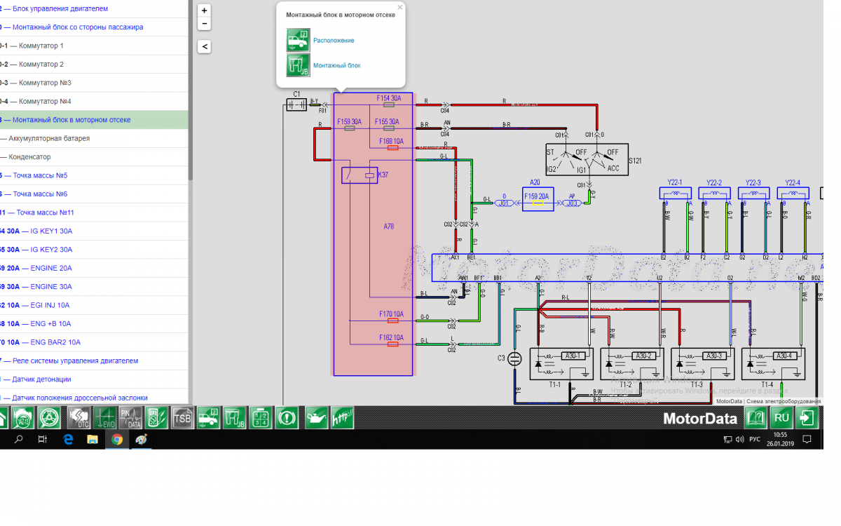

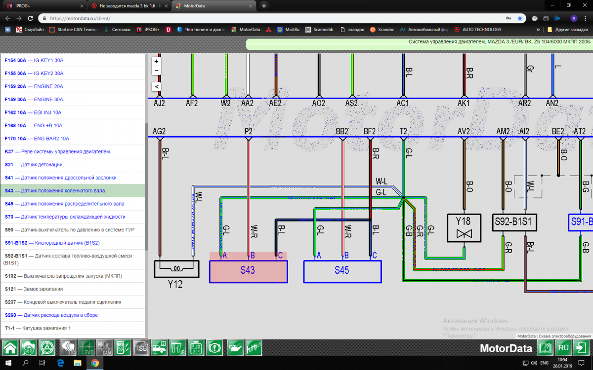

Друзья, ну человек же написал что нет питания. ищи 12 вольт питания, там кроме колена и распреда ещё куча всего на этом проводе висит.  для начала проверь предохранители, запитывающие эбу.
Изменено пользователем Zverev
Проверял все предохранители в монтажном блоке под капотом и в салоне, горелых не нашел. Может ещё где есть преды
тогда дело за малым. проверяй все входы питания и выходы на эбу согласно схеме и распиновке. если всё будет, то эбу в ремонт или на замену. кстати, нагреватель ДК висит на этом же проводе.
Вчера нашел какую то схему и увидел, что дк на том же проводе, поэтому сразу его отключил. Сейчас поеду развлекаться дальше)
