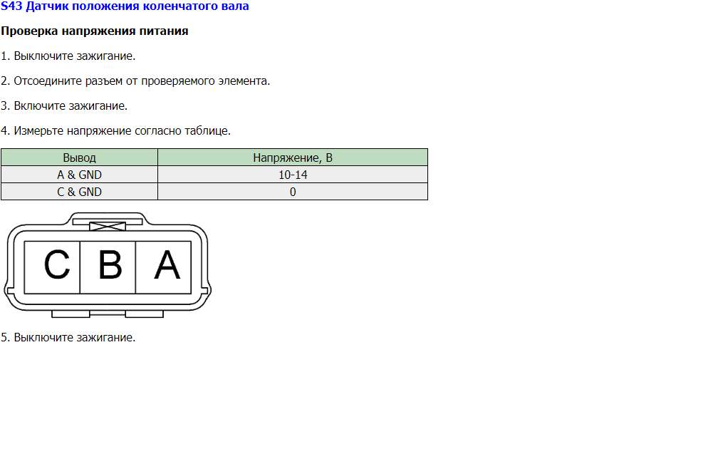

Zverev Опубликовано 26 января, 2019 Поделиться Опубликовано 26 января, 2019 Посмотрите на схему. Там видно что от одного провода запитываются датчики колена и распреда, клапан адсорбера и нагреватели ДК. Вы видели когда нибудь клапан адсорбера и нагреватель ДК на 5 вольтах? а что бы питание датчиков было 12 вольт это сплошь и рядом, даже на газели датчик распредвала. Ссылка на комментарий Поделиться на другие сайты Поделиться

Felix237 Опубликовано 26 января, 2019 Автор Поделиться Опубликовано 26 января, 2019 Снял плассмасу с ЭБУ, на первый взгляд ничего не увидел. Прозвонил, на 2т нет питания, как я и говорил. Ковырнул лак и нашел перегоревшую перемычку в блоке. Сейчас восстановлю и буду пробовать. Так же не понятно, что послужило причиной Ссылка на комментарий Поделиться на другие сайты Поделиться
Felix237 Опубликовано 26 января, 2019 Автор Поделиться Опубликовано 26 января, 2019 Питание на датчиках появилось, но эбу прокрутку так и не видит. Ссылка на комментарий Поделиться на другие сайты Поделиться
Zverev Опубликовано 26 января, 2019 Поделиться Опубликовано 26 января, 2019 А то что у ТС 5 вольт на датчике Вас не смущает? И на подонреватель ДК обычно через пред идет питание. Во первых : 5 вольт это сигнальный провод, это опорное напряжение, которое никакого отношения к цепи питания не имеет. Во вторых: я схему в своем первом сообщении выложил, и на ней прекрасно видно откуда идет питание на нагреватель (сполер: там нет отдельного предохранителя) И в третих, если вам тяжело проанализировать схему, то ниже прикладываю инструкцию по проверке датчика коленвала. Питание на датчиках появилось, но эбу прокрутку так и не видит. Вот теперь всерьез надо подумать где осциллограф взять, или подменный датчик коленвала. Ссылка на комментарий Поделиться на другие сайты Поделиться
Zverev Опубликовано 26 января, 2019 Поделиться Опубликовано 26 января, 2019 Питание на датчиках появилось, но эбу прокрутку так и не видит. Если осциллограф не найти, то можно попробовать светодиодной контролькой проверить (с двумя светодиодами). Может получится. Если получится, то при прокрутке на исправном датчике должен будет моргать зелёный светодиод. Так же не понятно, что послужило причиной Причиной как раз может быть выход из строя какого нибудь из датчиков. Ссылка на комментарий Поделиться на другие сайты Поделиться

Felix237 Опубликовано 1 февраля, 2019 Автор Поделиться Опубликовано 1 февраля, 2019 Сейчас приехал оригинальный датчик КВ, поставил и завелась. Ссылка на комментарий Поделиться на другие сайты Поделиться
