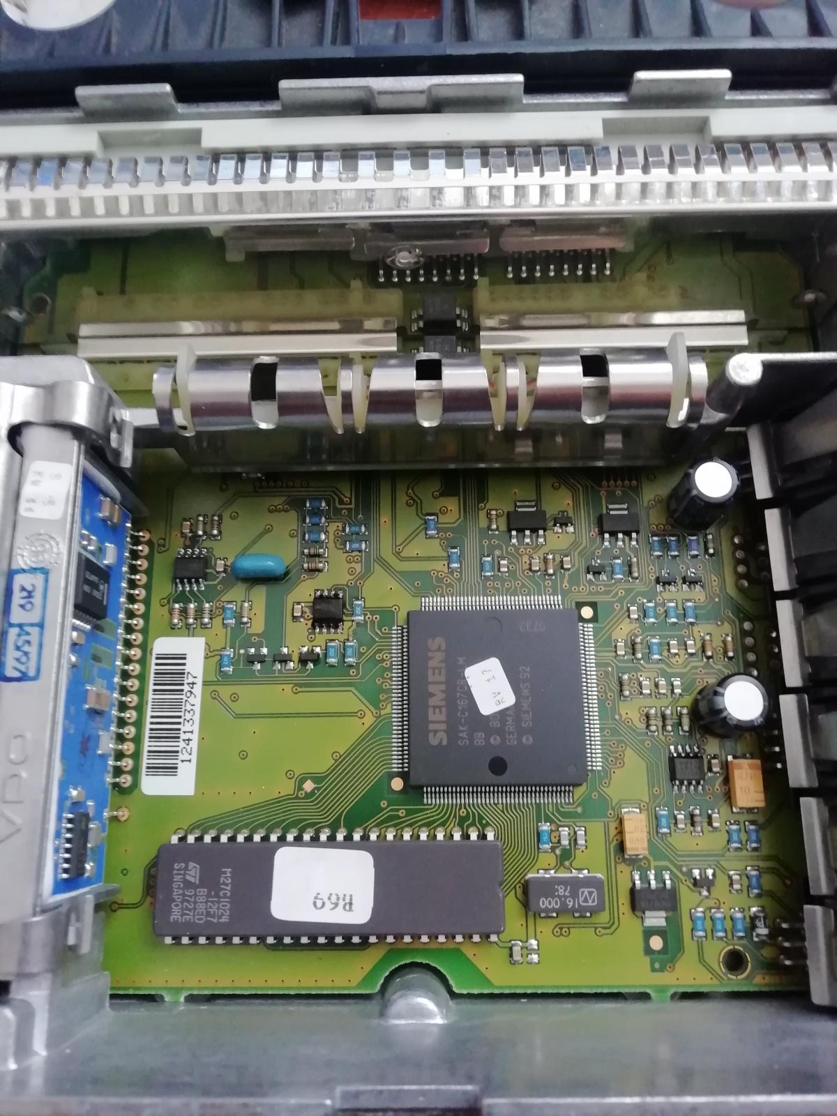

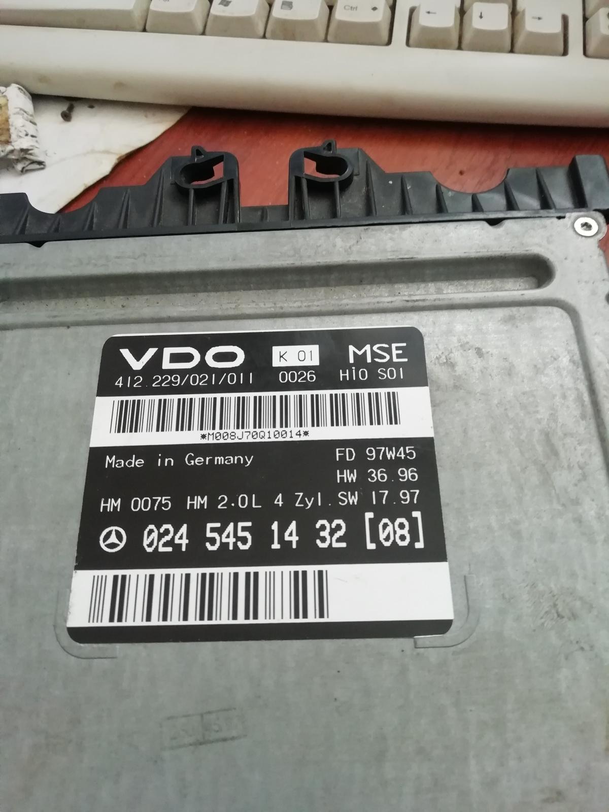

Roman1986 Опубликовано 29 января, 2019 Поделиться Опубликовано 29 января, 2019 Всем привет! Может кто чем поможет, тема такая купил сие чудо с проводкой и эбу, блока иммо и ключей нет, может кто знает как его завести без иммо. Спасибо за ранее!!!! Вот фото эбу Ссылка на комментарий Поделиться на другие сайты Поделиться
