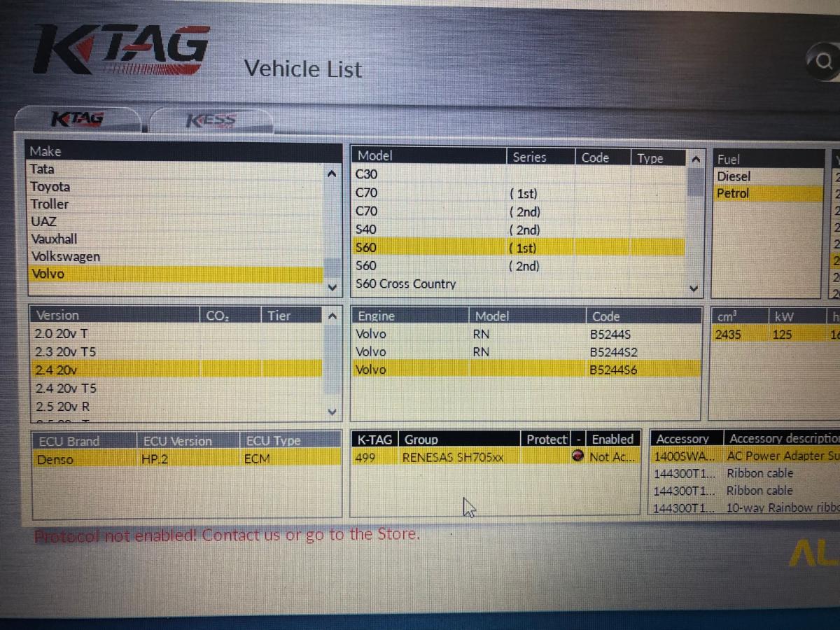

Доброго дня форумчане . Прошу вашего совета или подсказки . Приобрели в совместное пользовоние с коллегой авто Volvo S60 2.4 20v B5244S 125/170 ,бензин 2004 год. На авто установлен этот блок DENSO HP.2 08627148 A 0000072234 03133 MB079700-8951 После покупки решили авто прошить в частности удалить ДК . но вот не задача .. в наличии только китайские клоны из поднебесной kESS V2 5.017 sw 2.47 И k-TAG 7.020 sw 2.23 в К-TAG ЗАЯВЛЕН БЛОК VOLVO S60 ( 1st) 2.4 20v B5244S 125 170 Petrol  ECM Denso LA.2  ПОСЛЕДНИИЕ БУКВЫ НЕ СОВПОДАЮТ . Отсуда и вопрос можно ли этой вкладкой прошить мой блок . Если да то помогите с хелпом по подключению и подводными камнями . Может кто делал уже эти блоки чинскими клонами и поделится своим опытом . Буду очень признателен .
в к так китай заявлен этот блок, там все подробно расписано, где поставить перемычку и куда что припаять для считывания. для записи другие точки подключения
Блок то заявлен но смущает разница  PH.2  и LA.2  /    Что касается хелпа то у меня почему то открывается пустая картинка и все .
Не вздумай на РН.2 протокол 499 на LA.2  326 , процы одинаковые протоколы разные.
IMG_0560-29-01-19-06-05.jpeg   протоколы разные в ори заявлен
То-есть как я понимаю  моим клоном K-tag  туда нет смысла лезь *?

Спасибо .Нужный протокол нашел , щас хелп руссифицирую и буду пробовать , как не странно на сайте форпост этот блок стоит 25 $
