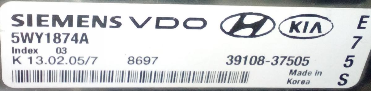

blum60 Опубликовано 31 января, 2019 Поделиться Опубликовано 31 января, 2019 Доброго вечера друзья . Прошу вашего совета по прошивке блока Siemens SIMK43 Авто Hyundai Santa Fe 2006 г . 2.7л Бензин . Идентификатор ПЗУ S5E7TM0B идентификатор ПО: 5WY1874A Хочу прошить на Е2 (прошивка уже приобретена) Из оборудования есть клоны Kess v 2 \K-Tag\ Galetto v54\SM2\K-Kline адаптеры. Подскажите чем можно для начала считать прошивку .... понимаю что вопрос из серии халявы но на добротный программатор еще не заработал .(((( Заранее благодарен. Ссылка на комментарий Поделиться на другие сайты Поделиться

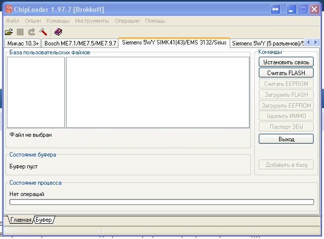

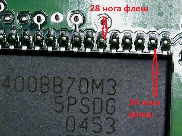

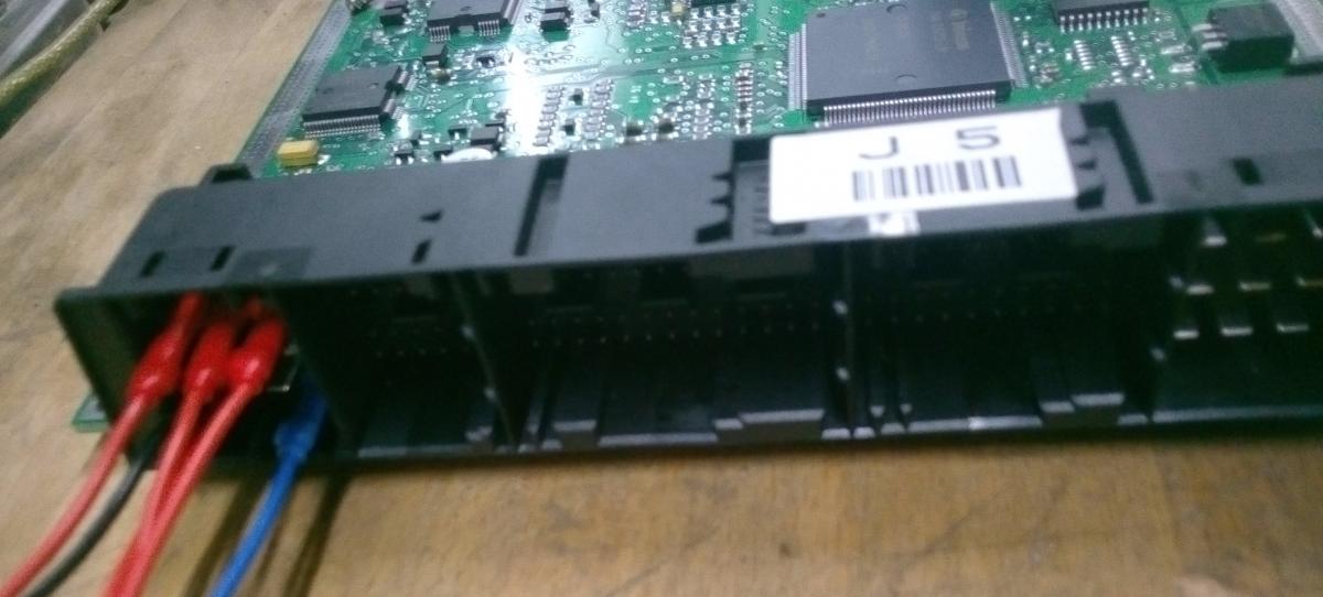

blum60 Опубликовано 1 февраля, 2019 Автор Поделиться Опубликовано 1 февраля, 2019 И так .Сегодня подключал блок но безрезультатно ... Чиплодырь (Ломаный) с блоком не соединился . Использовал три разных клайн адаптера все они проходят тест в программе чиплодыря , вкладку использую как в хелпе на 5 разъемов , бут пин подключаю на массу платы (широкая дорожка вокруг платы ) на 24 ногу флешки через резистор 10.38 КОм (собрал из 2*5) , питание блока и адаптера беру с ЛБП (13.0 вольт) Вопрос что не так делаю .... Перечитал много чего и несколько раз встречал что бут пин замыкают на 28 ногу флешки там как раз отверстие у ножки ровно для щупа . МОжет кто работал K-TAG 2.23 с этим блоком и подскажит какой протокол ? Ссылка на комментарий Поделиться на другие сайты Поделиться

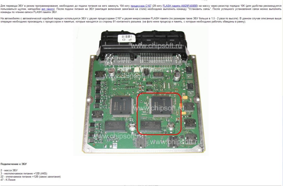

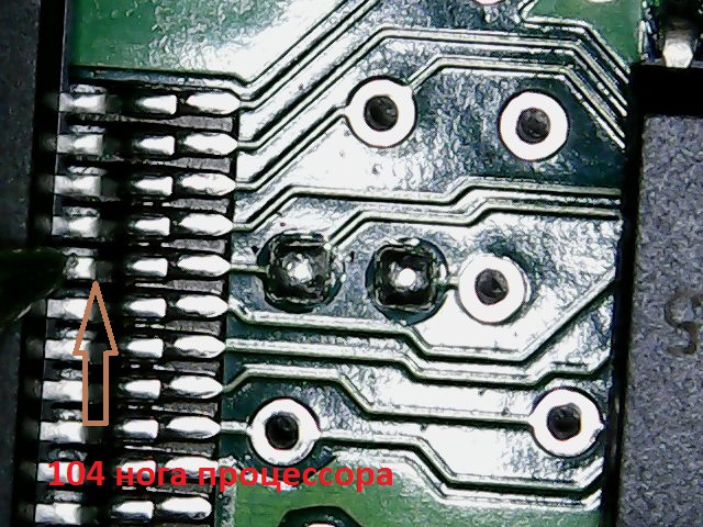

alexiinter1964 Опубликовано 1 февраля, 2019 Поделиться Опубликовано 1 февраля, 2019 (изменено) Для перевода ЭБУ в режим программирования, необходимо до подачи напряжения питания - замкнуть 104 вывод процессора C167 (28 вывод FLASH микросхемы AM29F400BB) на корпус через резистор сопротивлением порядка 8-10Ком (удобнее пользоваться щупом, с прищепкой типа крокодил). После подачи питания на ЭБУ (имитация включения зажигания на столе) нужно выполнить команду "Установить связь".Далее после установления связи с блоком можно выполнять команды по программированию FLASH памяти ЭБУ. Так понятно Изменено 1 февраля, 2019 пользователем alexiinter1964 Ссылка на комментарий Поделиться на другие сайты Поделиться

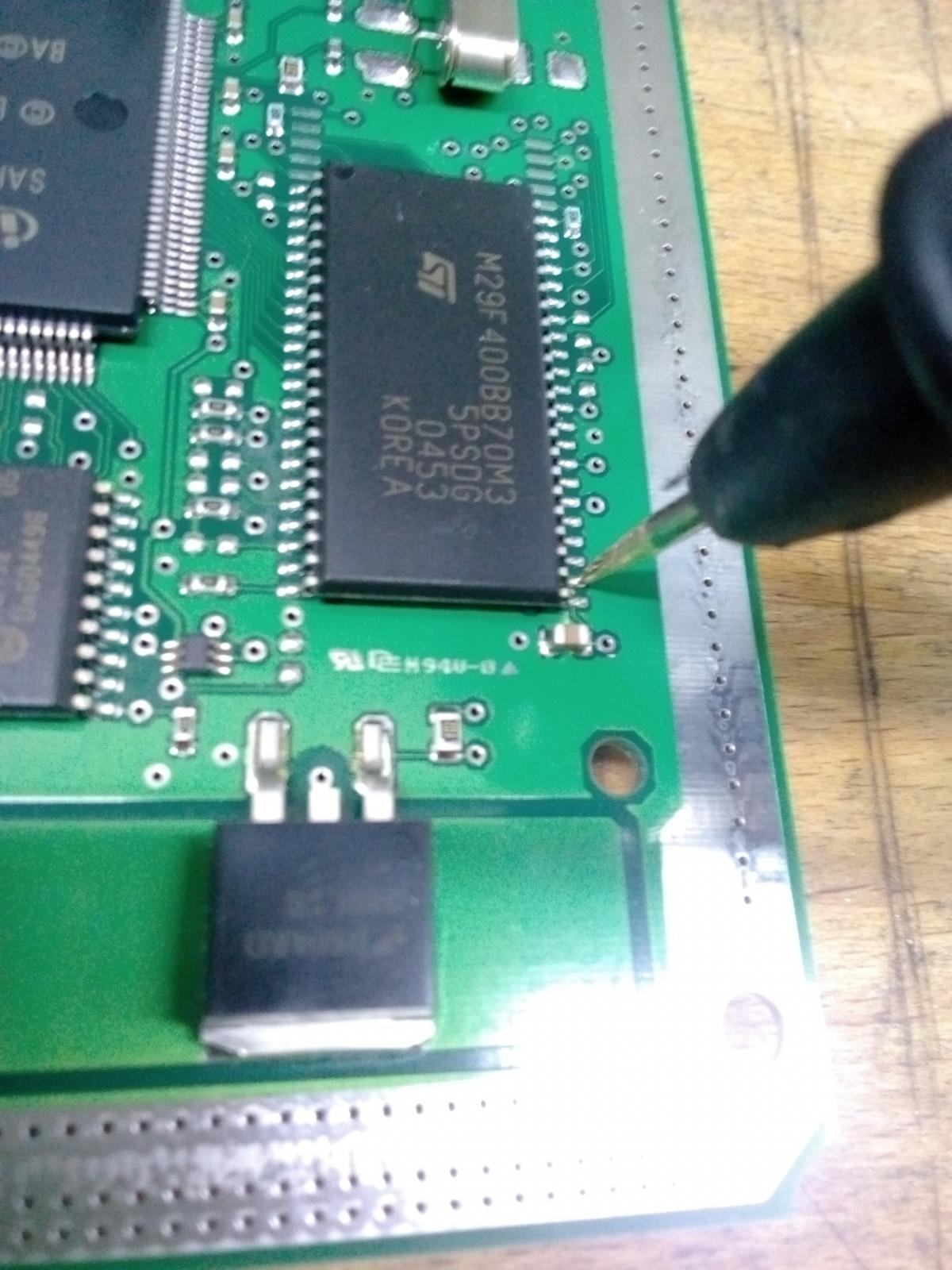

aleks-ua Опубликовано 1 февраля, 2019 Поделиться Опубликовано 1 февраля, 2019 Вопрос что не так делаю .... Перечитал много чего и несколько раз встречал что бут пин замыкают на 28 ногу флешки там как раз отверстие у ножки ровно для щупа . МОжет кто работал K-TAG 2.23 с этим блоком и подскажит какой протокол ? 28 нога флеши бут пин, только отверстие не для щупа! К-лайн адаптер нужен "правильный" и настройки его проверьте в диспетчере устройств. А "катлета" не берет разве? С прошивкой надеюсь раберетесь? А то следующие вопросы будут: - иммо офф, как занетралить - привязать ЭБУ и тд. Ссылка на комментарий Поделиться на другие сайты Поделиться

blum60 Опубликовано 2 февраля, 2019 Автор Поделиться Опубликовано 2 февраля, 2019 Подскажите куда ставить бут пин .? Ссылка на комментарий Поделиться на другие сайты Поделиться
yalymka Опубликовано 2 февраля, 2019 Поделиться Опубликовано 2 февраля, 2019 А кто вас за руки держит и мешает прозванить тестером какая нога является бут пином? Ссылка на комментарий Поделиться на другие сайты Поделиться
