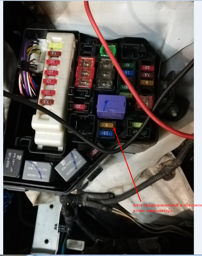

Блок предохранителей в моторном, возле акум. ,достаю предохранитель на 5 А утечка падает до 0,10А.

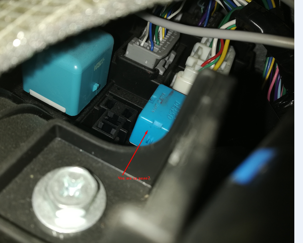

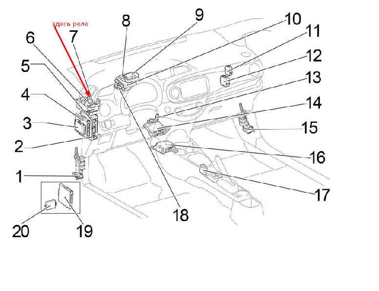

Вот это реле!!!Как снимается  консоль?

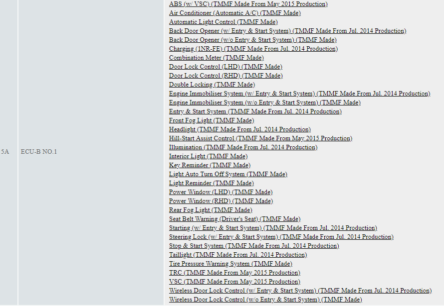

По виду реле похоже на dome cut relay
Это за что он отвечает. я бы для начала проверил везде ли выключается свет.

У предохранителя обозначение на крышке есть? И 0.1 А это много.
Я знаю что 100mA это много, но мне нужно отсечь работу этой релюшки, а дальше буду разбираться..
Обозначение есть, вроде бы ECU B, точно не помню.
Вы для начала найдите утечку, а там может и реле выключится. И как это вроде-бы ECU-B? Если нет схемы, от реле по проводам можно найти.

Реле стоит под торпедою, нужно снимать её полностью...

Это реле запитует Body ECU.
И получается что бодик не засыпает...

Если уж на то пошло. У тебя это реле с левой или с правой стороны? Тачка леворукая?
Леворукая)
тогда это 100 процентов Dome cut relay. Сигналка доп не стоит случайно? Попробуй вытащить предохранитель DOME 15(A). Если думаешь на реле

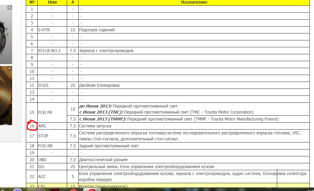

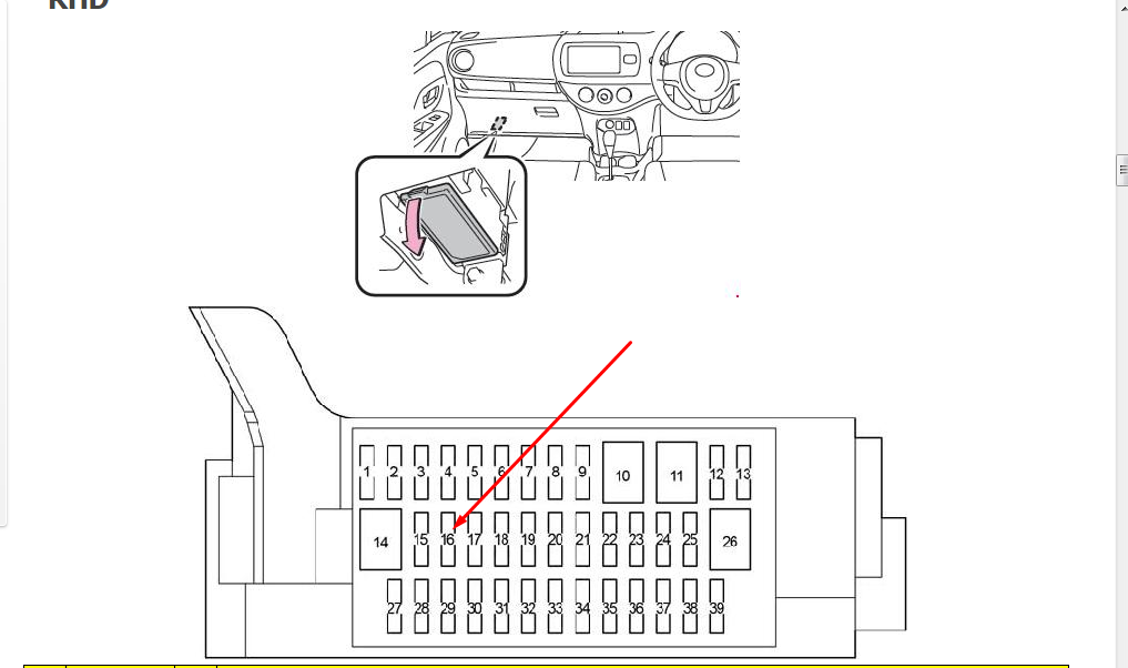

Начал доставать предохранители в салоне под номером 16(7.5) система запуска AM1  потребляет остальной ток.
Нужна электросхема!
Изменено пользователем fet1111
Здравствуйте!Нашел все таки потертость жгута проводов под торпедой до бодика.
Заизолировал, акуратно вложил, установил торпеду, но не тут то было..100mA остается висеть.
Нужна электросхема!

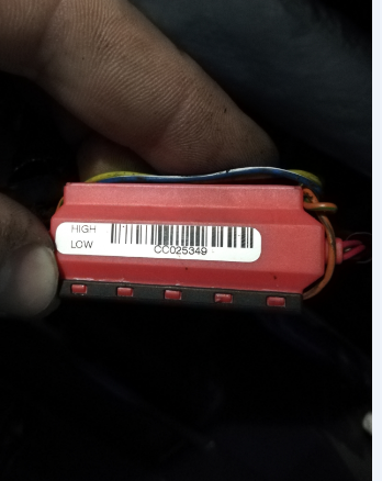

Кто в курсе для чего стоит CC025349? CAN идет от приборки к блоку сигнализации.
Обрубаю питание и ток утечки падает до 20 mA
Если автозапуск есть, то это обходчик иммо.
