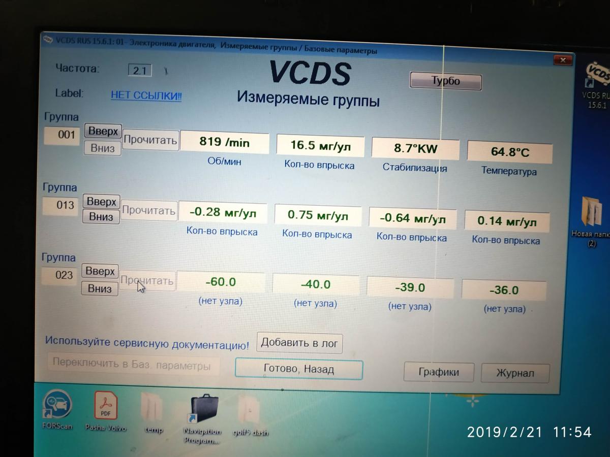

daemonen Опубликовано 9 февраля, 2019 Поделиться Опубликовано 9 февраля, 2019 (изменено) Давление на тандемный насос+производительность,, давление с насоса(рабочее),воздух в солярке с тандема, 13,23 группы в измеряемых, датчик температуры,ДМРВ, компрессия,преднатяг,цвет солярки в баке(лишь бы не черный). Потом смотреть исходя из данных, что это. Изменено 9 февраля, 2019 пользователем daemonen Ссылка на комментарий Поделиться на другие сайты Поделиться

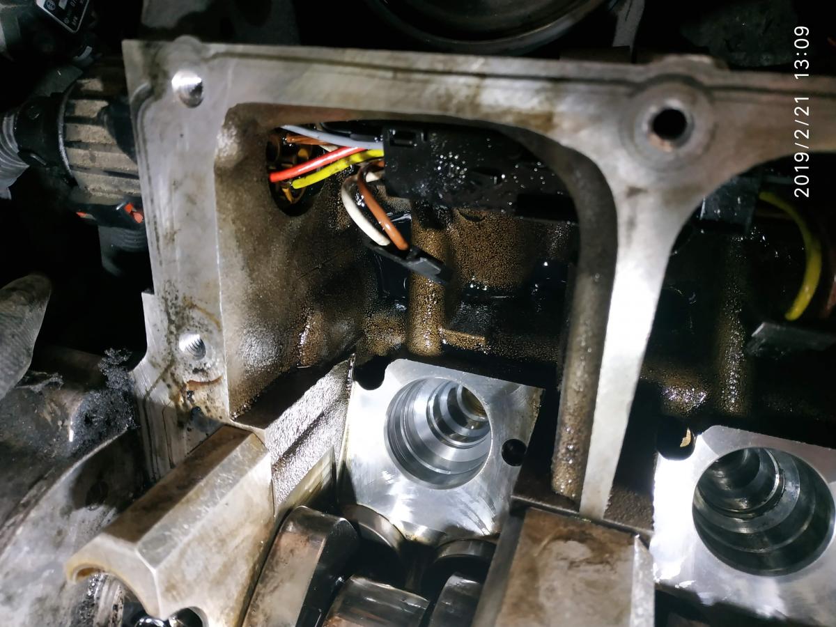

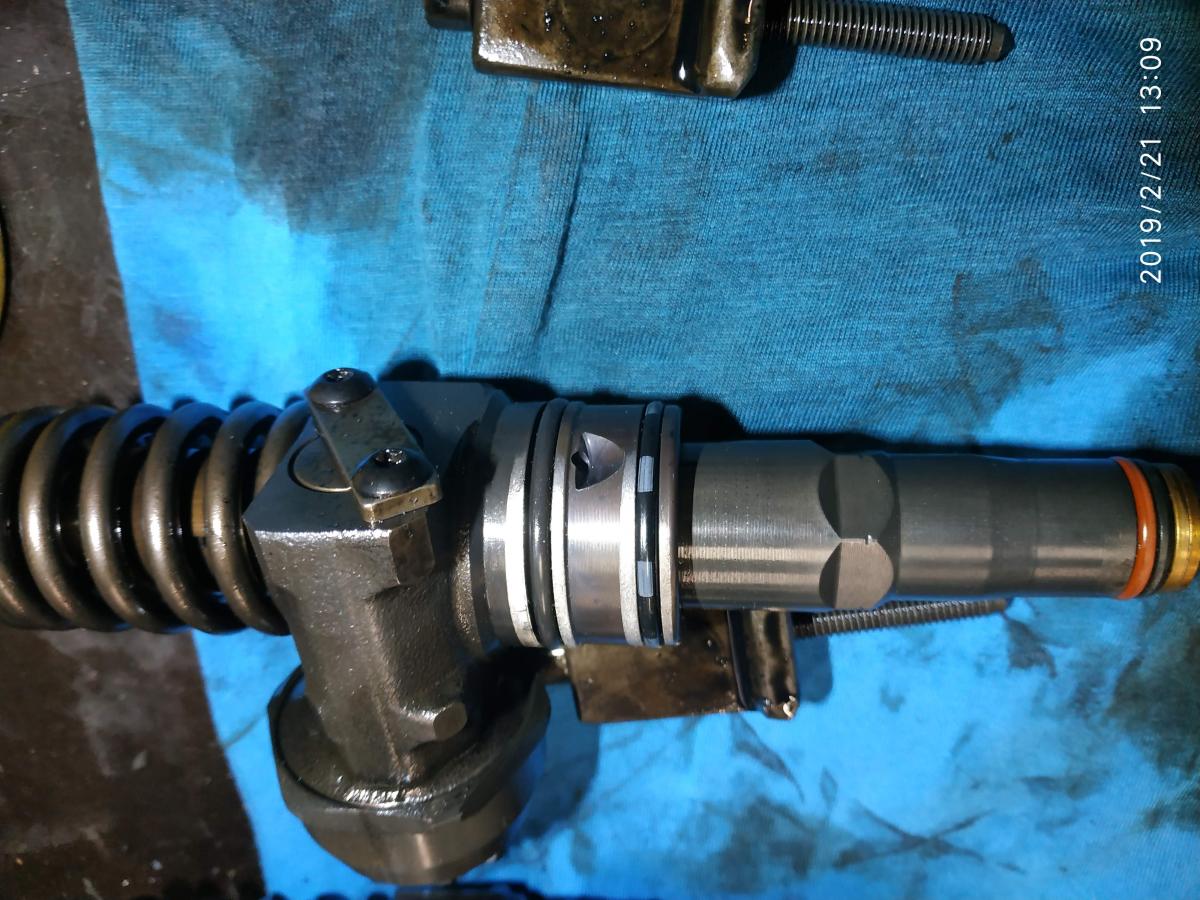

Гость Опубликовано 21 февраля, 2019 Поделиться Опубликовано 21 февраля, 2019 На подаче давление 0.5 кг есть. Сняли форсунки. Видны следы износа. Действия? Замена головы и форсунок? Ссылка на комментарий Поделиться на другие сайты Поделиться
daemonen Опубликовано 21 февраля, 2019 Поделиться Опубликовано 21 февраля, 2019 (изменено) В ELSA все есть. По моему на тандем 0,5, с тандема, вроде, 6 очков и на обротах смотреть,сейчас не вспомню. На тандемнике сзади,под заглушкой порт для замера давления. А ТНВД там нету. Не успел)) Сколько их(форсунки) не снимал,на всех так. Если в головке износ по посадочным(на фото плохо видно),то либо замена,либо ремонт. Заменить кольца, установить по ELSA(с предварительной усадкой приспособлением),отрегулировать преднатяг и посмотреть ещё раз на 13,23 группы. Я бы так сделал. Сейчас гуру подтянутся,может ещё что предложат. Изменено 21 февраля, 2019 пользователем daemonen Ссылка на комментарий Поделиться на другие сайты Поделиться
Гость Опубликовано 21 февраля, 2019 Поделиться Опубликовано 21 февраля, 2019 Пожалуй так и сделаем. Хотя колечки не выглядят изношенными. Я правильно понимаю, что проблема в том, что топливо сливает в обратку в р-не форсунки? Ссылка на комментарий Поделиться на другие сайты Поделиться
