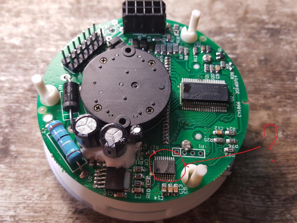

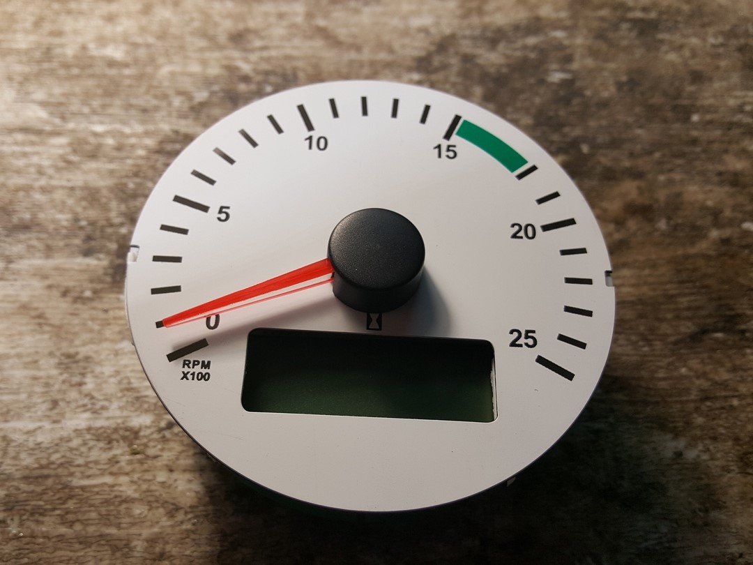

radick16 Опубликовано 14 февраля, 2019 Поделиться Опубликовано 14 февраля, 2019 Собстно столкнулся (принесли) такой будильник 704/50227 тахометр датчик тахометра и счетчик моточасов для jcb 2CX 3CX 4CX , продают на али. Внутри затертый микроконтроллер, может кто сталкивался и поможет с маркировкой. Ссылка на комментарий Поделиться на другие сайты Поделиться
AndreyMax Опубликовано 15 февраля, 2019 Поделиться Опубликовано 15 февраля, 2019 (изменено) похож на attyny или pic прочитай id и все будет ясно Изменено 15 февраля, 2019 пользователем AndreyMax Ссылка на комментарий Поделиться на другие сайты Поделиться
radick16 Опубликовано 15 февраля, 2019 Автор Поделиться Опубликовано 15 февраля, 2019 площадка справа налево р1(масса)-7нога, р2-9нога, р3-4нога, р4(отдельная)-18нога. На 9ногу приходит питание с VT4275D. Пока даже близко не опознал , чтобы цепляться и пробовать читать. Ссылка на комментарий Поделиться на другие сайты Поделиться
Airtitan Опубликовано 17 февраля, 2019 Поделиться Опубликовано 17 февраля, 2019 Приносили похожий, стоял pic... Ссылка на комментарий Поделиться на другие сайты Поделиться
radick16 Опубликовано 17 февраля, 2019 Автор Поделиться Опубликовано 17 февраля, 2019 Есть фотка похожего с платой? Тут по массе даже ни одного пика похожего. Ссылка на комментарий Поделиться на другие сайты Поделиться
KTM Опубликовано 17 февраля, 2019 Поделиться Опубликовано 17 февраля, 2019 (изменено) с PCF8582 попадался такой , может с другой стороны стоит? Изменено 17 февраля, 2019 пользователем KTM Ссылка на комментарий Поделиться на другие сайты Поделиться
radick16 Опубликовано 18 февраля, 2019 Автор Поделиться Опубликовано 18 февраля, 2019 Другая сторона просто плата и на ножках пластик на котором дисплей. Ссылка на комментарий Поделиться на другие сайты Поделиться
