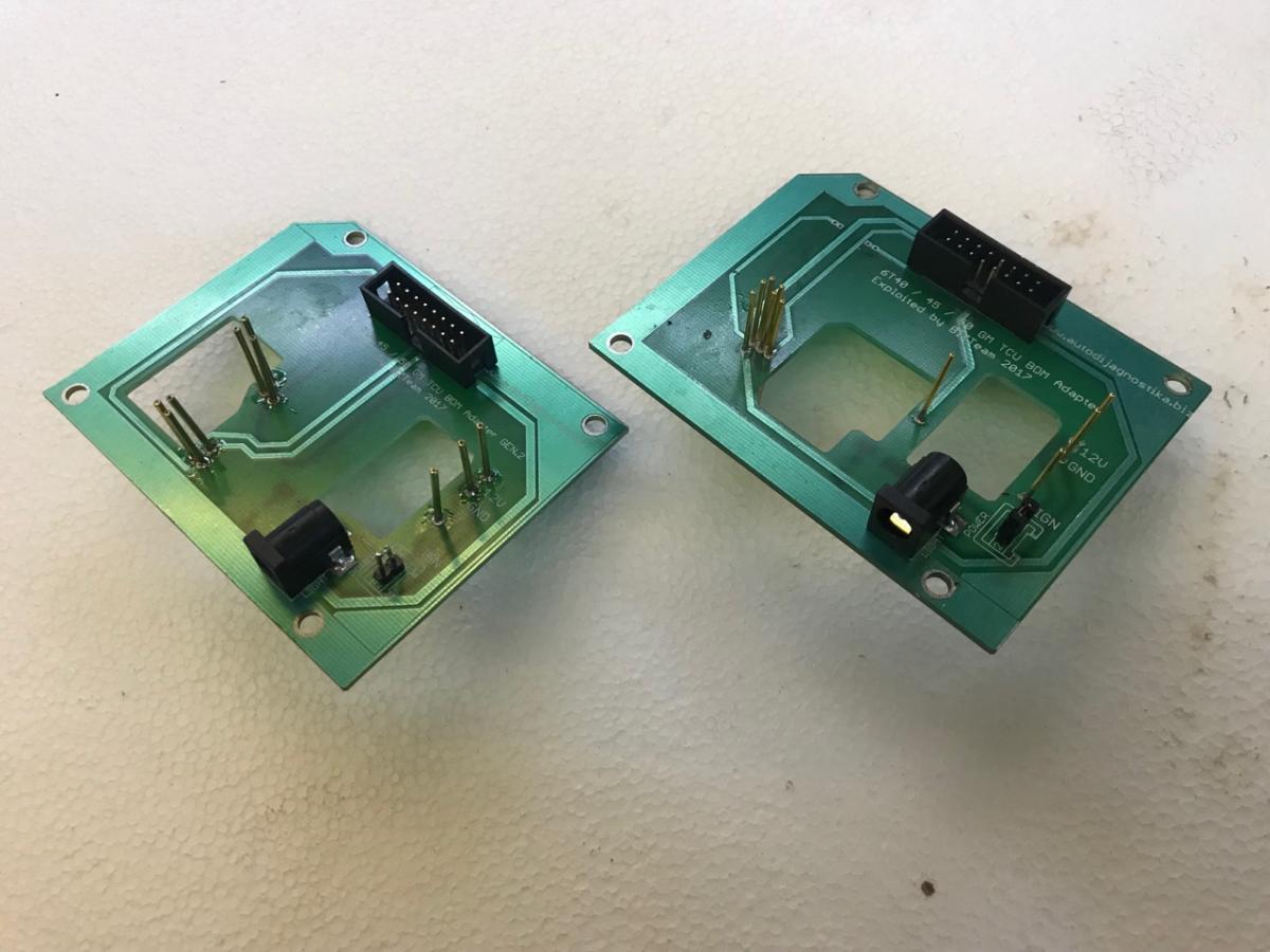

Lexa191 Опубликовано 27 февраля, 2019 Поделиться Опубликовано 27 февраля, 2019 на сайт к нему зайди и посмотри сколько стоит панелька с погопинами к хпрогу для коробок жиэм цена так понял за 2 шт. Ссылка на комментарий Поделиться на другие сайты Поделиться

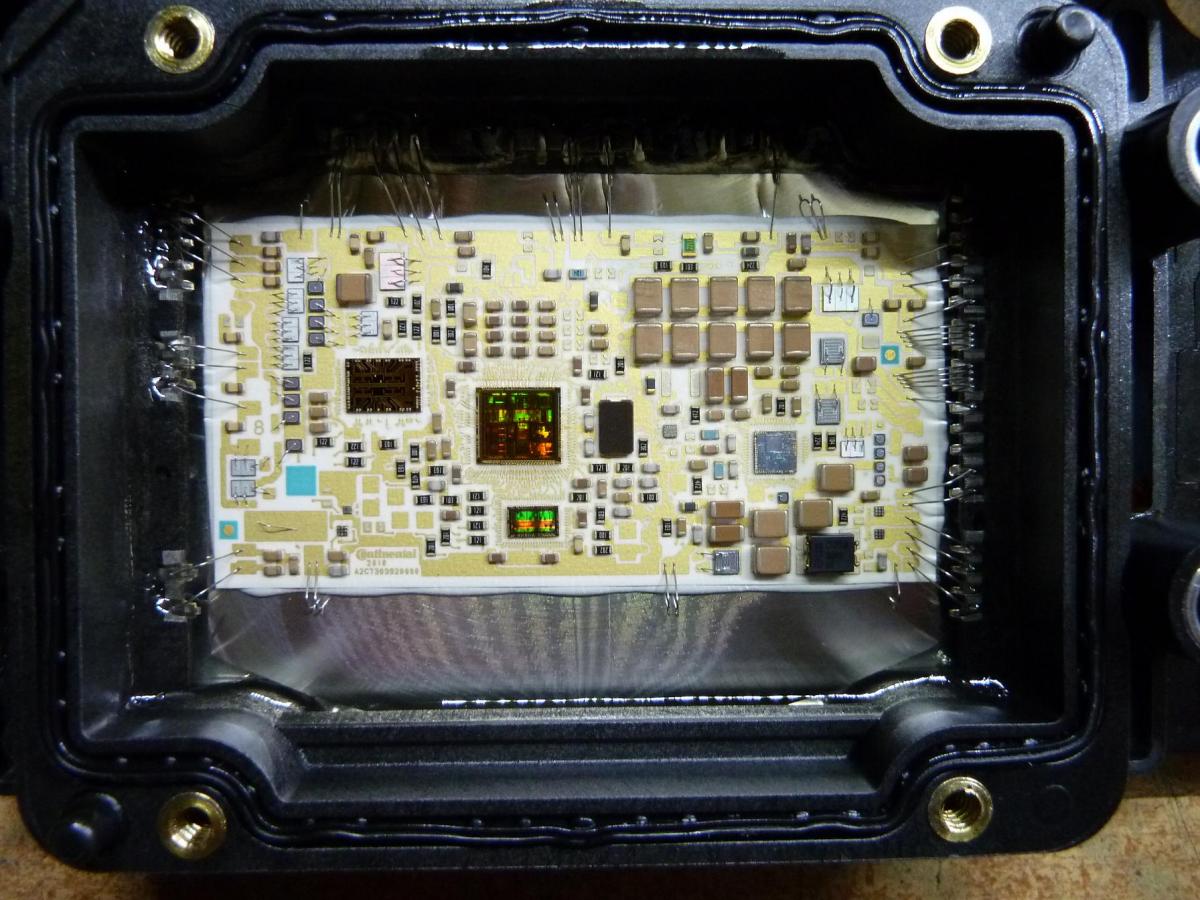

DSR18 Опубликовано 3 мая, 2019 Поделиться Опубликовано 3 мая, 2019 (изменено) В 27.02.2019 в 20:27, Lexa191 сказал: на сайт к нему зайди и посмотри сколько стоит панелька с погопинами к хпрогу для коробок жиэм 0-02-05-ecf0adfd270fccc519ad543f6ea339a337b6c82535a76f70e8b97d60a32edbf9_full.jpg цена так понял за 2 шт. А почему только два адаптера блоков как минимум 3 варианта плат В 03.03.2019 в 07:45, barick сказал: Я так понял только с адаптером можно это сделать можно и припаятся В 04.03.2019 в 07:49, alexiinter1964 сказал: Опель сканер его произведение, а этот Opel scaner flaser вот насчёт модуля не скажу точно, но намётки были работали не стабильно. нестабильно и работает да и кстати китайским х прогом с корявым совтом блоки приваливаются аж на ура вот на этот вариант нет у чувака панельки Изменено 3 мая, 2019 пользователем DSR18 Ссылка на комментарий Поделиться на другие сайты Поделиться
Akhatik Опубликовано 20 июня, 2020 Поделиться Опубликовано 20 июня, 2020 В 03.05.2019 в 17:47, DSR18 сказал: А почему только два адаптера блоков как минимум 3 варианта плат можно и припаятся нестабильно и работает да и кстати китайским х прогом с корявым совтом блоки приваливаются аж на ура вот на этот вариант нет у чувака панельки Показать да норм читаются эти блоки китаетем... 1 Ссылка на комментарий Поделиться на другие сайты Поделиться
