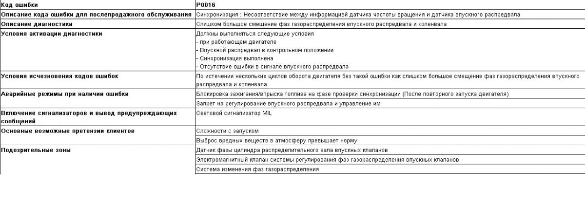

Раз осцил есть,почему не снять сигналы с дпкв-дпрв?быстрее и проще,хотя за это время уже так можно метки посмотреть
Не тема,а сумбур какой-то.Есть осцил и при этом смотреть ШИМ лампой,это что-то. Исключать прошивками,подкидывать ДПКВ,ДПРВ,клапан VVT,при этом  имея осцил.Даже сказать нечего.Он собственно и нужен,чтоб чинить авто не методом подкидывания всего подряд.
Дело в том что мотористы посмотрели метки и дают зуб что всё отлично(недоверять им нет оснований) ,смотрел лампой так как осцила не было с собой не вожу(машина не в сервисе))Всё подряд не я подкидывал ,а люди сами ремонтируют авто после дтп(все хотят дешево и сердито) ,мой вопрос был иммо офф,так как сами не разобрались теперь ищем причину.Буду приглашать к себе чтобы всё перепроверять.Верить людям хорошо ,но проверю всё сам

Проблема решилась ,промывкой механизма VVTi(думаю подзаклинил в одном положении),авто так до меня и не доехало .Разобрали сами и промыли)Спасибо всем .Тему можно закрывать.
