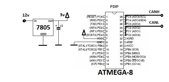

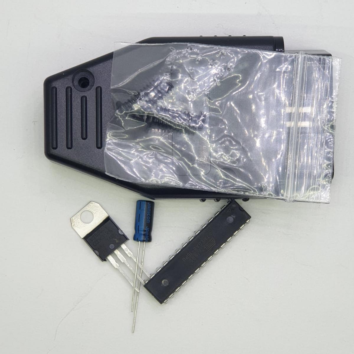

LEGS Опубликовано 26 марта, 2019 Поделиться Опубликовано 26 марта, 2019 Тема интересная , НО !!! по схеме для реализации КАН ,( лов и хай ) , запараллелены по 3 порта для каждого вывода , без развязки , ...оригинальное схемное решение....жуть..??? А как же согласование уровней в сети без трансивера ? Или это все сделано програмно , в камне ? На фото набор деталей...АТмега в дип-корпусе...видимо для самостоятельной сборки , а дип для удобства прошивки.. Уважаемый автор , ценник хоть шепотом озвучьте , сколько стоит проша ? Ссылка на комментарий Поделиться на другие сайты Поделиться
