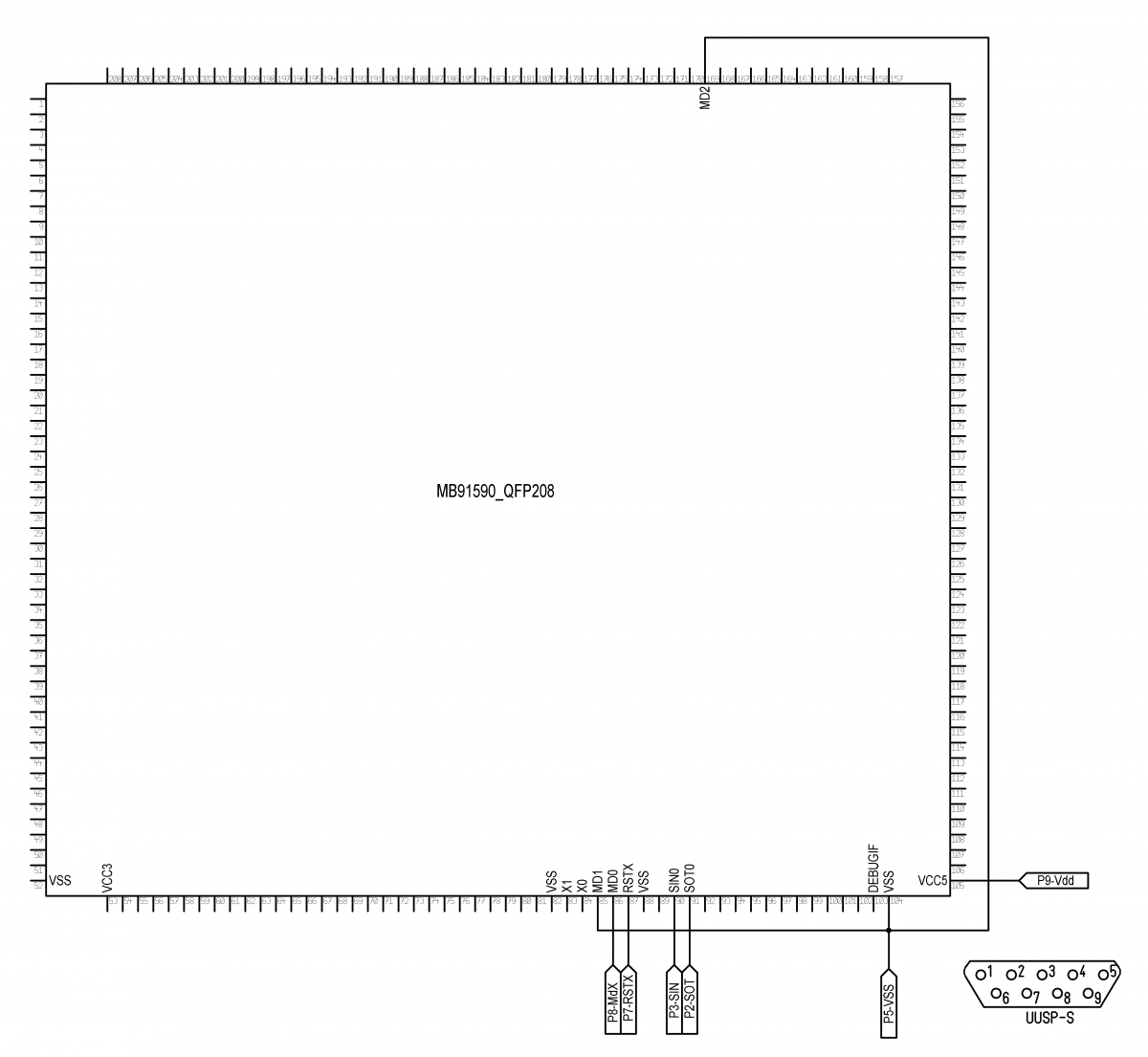

alexs34 Опубликовано 28 марта, 2019 Поделиться Опубликовано 28 марта, 2019 Вот вдруг кому сгодится к Упе распин M91F060BS Ссылка на комментарий Поделиться на другие сайты Поделиться
