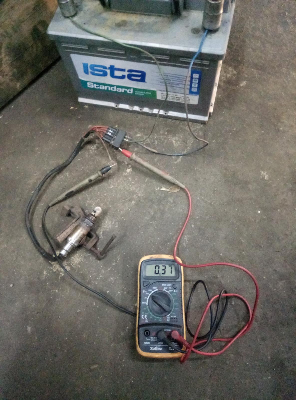

musak Опубликовано 3 марта, 2019 Автор Поделиться Опубликовано 3 марта, 2019 (изменено) Проблема решена, лямбда заменена на новую. Вот что со старой Изменено 3 марта, 2019 пользователем musak Ссылка на комментарий Поделиться на другие сайты Поделиться

igor1995 Опубликовано 26 апреля, 2019 Поделиться Опубликовано 26 апреля, 2019 Тоже сталкивался на разных авто с таким показанием лямбды. 1.275в висела, иногда падала до 0.9в. Как и предполагалось-внутреннее замыкание. Ссылка на комментарий Поделиться на другие сайты Поделиться
