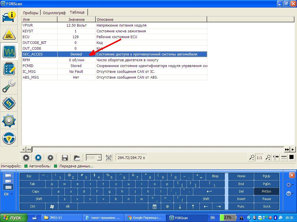

Доброго дня всем. Все вроде в адеквате по параметрам. Кроме одного, нет впрыска. Соответственно нет импульса на форсунках. Искра есть. Но вот что не нравится. На скрине. Синхронизацию заново делал. Да, и на машине до переплюсовки. Аккумулятор был усажен почти в ноль. Может кто то встречался с такой проблемой.

При переполюсовке предохранитель F35 в моторном блоке предохранителей выжил? Если не сгорел, то возможно ключи форсунок сдохли. Хотя, скорее сгорели бы диоды на ключах. Тогда пер бы постоянный ток через форсунки, и они бы очень быстро крякнули... Скорее, причина все же в NATS.  Почему отвергнут запрос на запуск? Но, опять-таки, стартер ведь крутит...

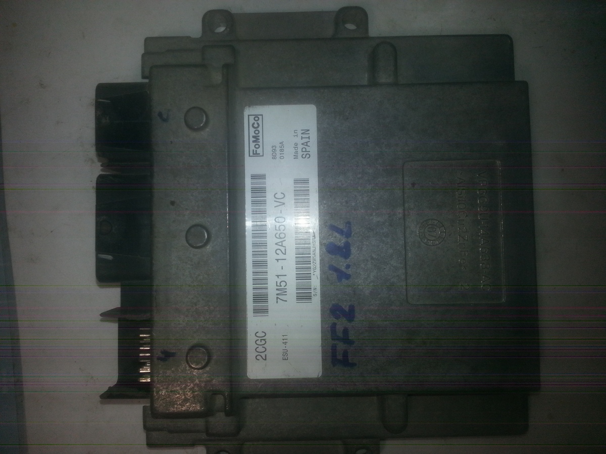

Так и я о том же. Чувствую нужно искать либо драйвера либо блок. Что скорее всего быстрее будет.
Как и предполагалось неисправность блока. Машину завел. Тему можно закрывать.
