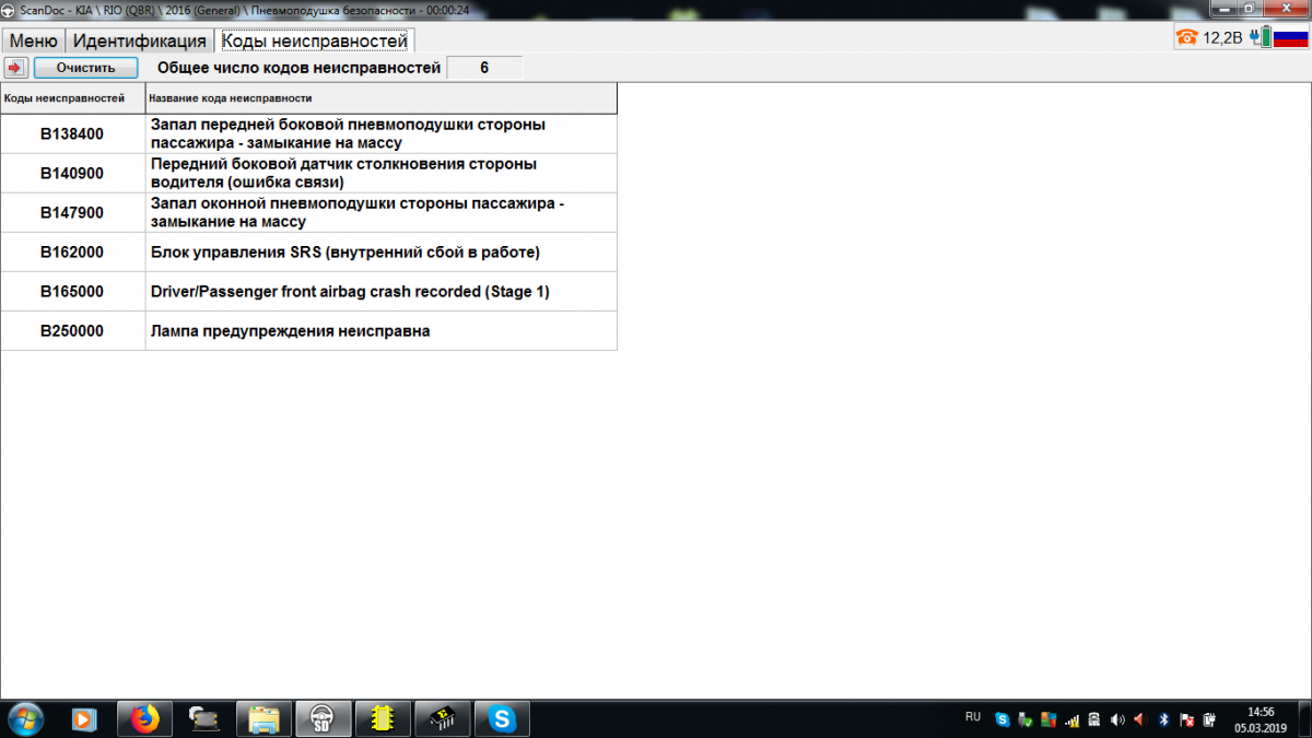

alehei4 Опубликовано 12 марта, 2019 Поделиться Опубликовано 12 марта, 2019 Эпопея с авто продолжается. Как и советовали. Обратился в платный пересчет. Но ситуация от этого не поменялась. Ошибки те же и не уходят. После записи блока с почищенным краш установил на авто. Лампа не потухла. И какое было у меня удивление когда я снял блок и снова прочитав микру. Краш частично вернулся обратно. Как так? Снова правим, сравниваю то что записал. Все отлично. Ставлю на машину и дамп меняется вновь. Что опять не так? Сначала говорили что неверно потерто. Но теперь то верно? А вот дамп после установки блока на авто. Дак не до тёрли же Ссылка на комментарий Поделиться на другие сайты Поделиться

VVlad Опубликовано 13 марта, 2019 Поделиться Опубликовано 13 марта, 2019 А вот дамп после установки блока на авто. Ничего удивительного в этом нет, в системе есть ошибки, вот они и прописываются... У тебя несколько раз спрашивали была ли 162я ошибка с ориг дампом, залей ориг дамп и выложи скрин ошибок Ссылка на комментарий Поделиться на другие сайты Поделиться
валера_фс Опубликовано 13 марта, 2019 Поделиться Опубликовано 13 марта, 2019 возьми рабочий дамп с другой машины и запиши. если останется внутренняя ошибка, то это драйвер в блоке. у меня таких 4 блока лежат. менять драйвера не вижу смысла. такие блоки на разборках стоят копейки. Ссылка на комментарий Поделиться на другие сайты Поделиться
Игорек 29 Опубликовано 13 марта, 2019 Автор Поделиться Опубликовано 13 марта, 2019 Ничего удивительного в этом нет, в системе есть ошибки, вот они и прописываются... У тебя несколько раз спрашивали была ли 162я ошибка с ориг дампом, залей ориг дамп и выложи скрин ошибок Да. Я уже выкладывал. и ответил что ошибка была Ссылка на комментарий Поделиться на другие сайты Поделиться
VVlad Опубликовано 13 марта, 2019 Поделиться Опубликовано 13 марта, 2019 В таком случае пробуй "чужой" дамп если 162я останется - беги на разборку Ссылка на комментарий Поделиться на другие сайты Поделиться
