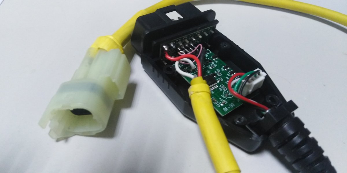

Filin Опубликовано 25 мая, 2022 Поделиться Опубликовано 25 мая, 2022 В 25.05.2022 в 15:34, Borumaas сказал: 7 пин К-лайн в OBD на 20 пин мозгов, 15 пин L-лайн в OBD на пин 19 мозгов. Показать А можете прозвонить кабель от SDS разъема до OBD разъёма. Есть сомнения( Ссылка на комментарий Поделиться на другие сайты Поделиться

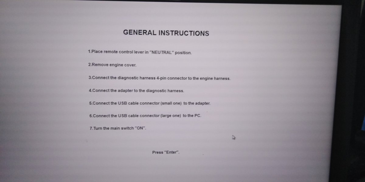

Borumaas Опубликовано 25 мая, 2022 Поделиться Опубликовано 25 мая, 2022 В 25.05.2022 в 17:00, Filin сказал: А можете прозвонить кабель от SDS разъема до OBD разъёма. Есть сомнения( Показать У меня самодельный переходник. "Хвост" к мотору припаян внутрь на контакты OBD переходника VAG-COM с FT232. А с пиасини просто торчит пучок раздельных проводов. У SDS есть особенность запуска. Питание можно подавать только тогда, когда появится страница, 3-я по-моему, на которой в конце текста просят включить зажигание. Раньше или позже не дает подключения. Ссылка на комментарий Поделиться на другие сайты Поделиться
Borumaas Опубликовано 26 мая, 2022 Поделиться Опубликовано 26 мая, 2022 (изменено) Вот На этой странице надо подать питание Изменено 26 мая, 2022 пользователем Borumaas Ссылка на комментарий Поделиться на другие сайты Поделиться
