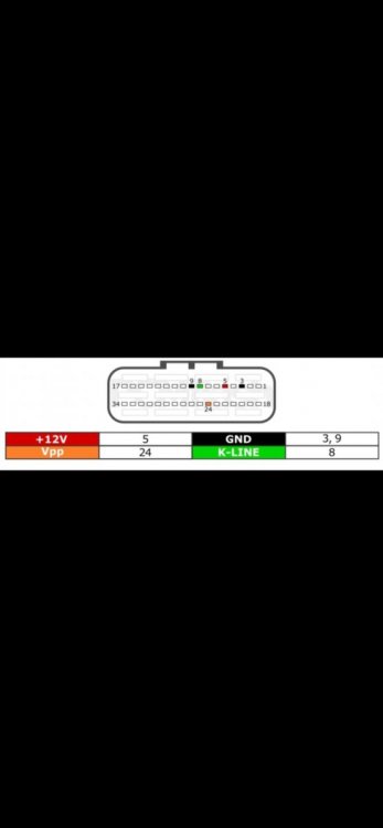

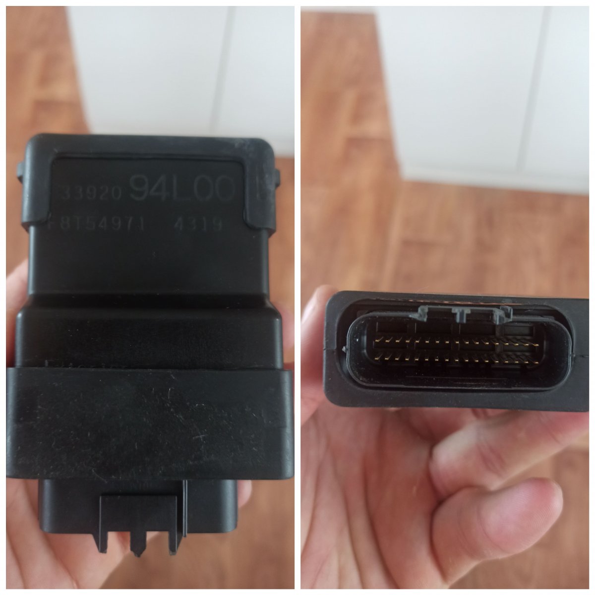

Dimastry Опубликовано 14 июня, 2023 Поделиться Опубликовано 14 июня, 2023 (изменено) Парни есть у кого распин для Tohatsu / Mercyru 9.9 15 20 во вложении Сузуки Изменено 14 июня, 2023 пользователем Dimastry Ссылка на комментарий Поделиться на другие сайты Поделиться
