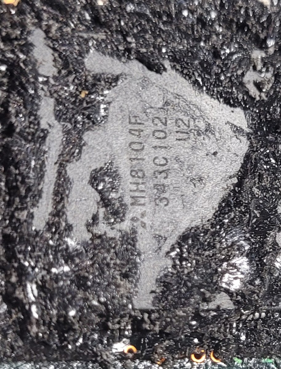

EduardNN Опубликовано 29 октября, 2023 Поделиться Опубликовано 29 октября, 2023 В 10.03.2019 в 12:55, wlad-18 сказал: Разбирать ничего не нужно, все прошивается так проц в блоке 7203 Mitsubishi Показать В 21.07.2019 в 15:53, ansta сказал: mh8302 Показать После вскрытия оказалось, что проц все таки MH8104F..... Ссылка на комментарий Поделиться на другие сайты Поделиться

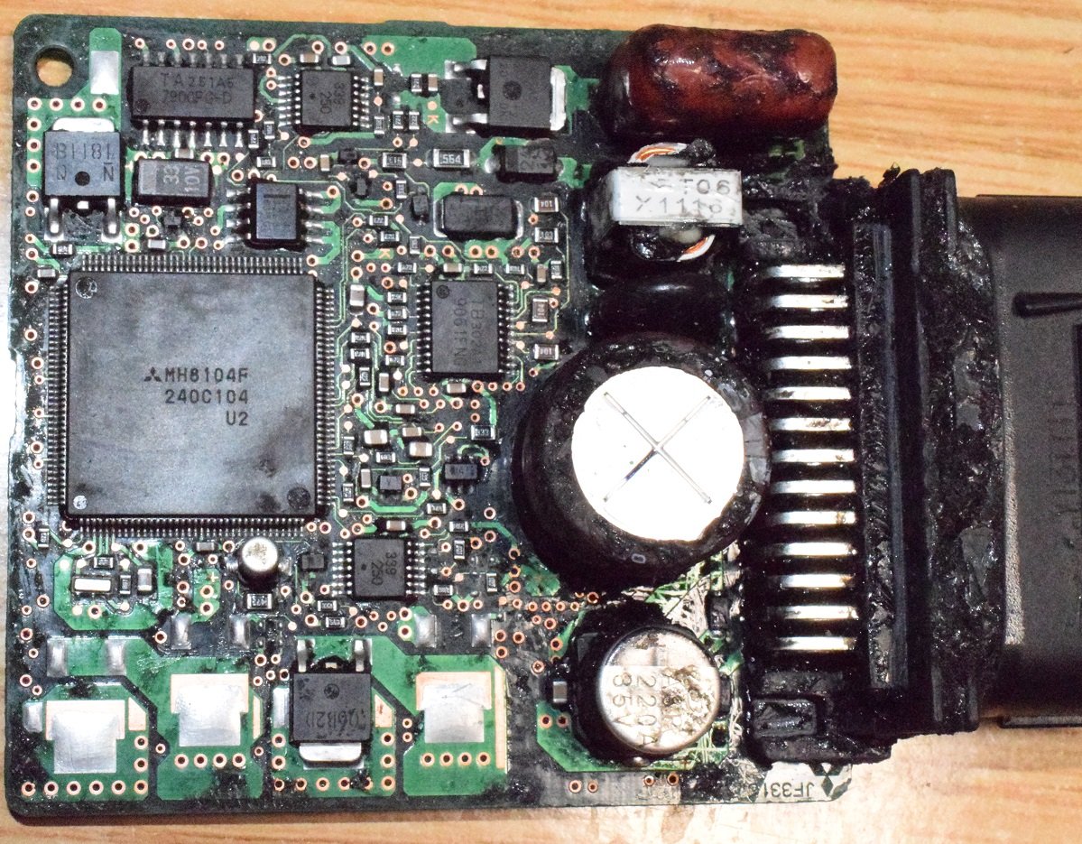

Igrbkkk Опубликовано 13 ноября, 2023 Поделиться Опубликовано 13 ноября, 2023 В 29.10.2023 в 20:06, EduardNN сказал: После вскрытия оказалось, что проц все таки MH8104F..... Показать Подскажите маркировку ЕЕПРОМ не смотрели случайно? Наверное что-то из типа 93с46? Ссылка на комментарий Поделиться на другие сайты Поделиться
EduardNN Опубликовано 15 ноября, 2023 Поделиться Опубликовано 15 ноября, 2023 (изменено) В 13.11.2023 в 23:37, Igrbkkk сказал: Подскажите маркировку ЕЕПРОМ не смотрели случайно? Наверное что-то из типа 93с46? Показать Cкорее всего 24А02.... Изменено 15 ноября, 2023 пользователем EduardNN Ссылка на комментарий Поделиться на другие сайты Поделиться
Igrbkkk Опубликовано 15 ноября, 2023 Поделиться Опубликовано 15 ноября, 2023 Подскажите, а вы плату блока ЭБУ исключительно механическим путем освобождали от компаунда или какой-то химией. Я так понимаю корпус самого блока тоже пришлось распилить? Ссылка на комментарий Поделиться на другие сайты Поделиться
EduardNN Опубликовано 15 ноября, 2023 Поделиться Опубликовано 15 ноября, 2023 В 15.11.2023 в 12:34, Igrbkkk сказал: Подскажите, а вы плату блока ЭБУ исключительно механическим путем освобождали от компаунда или какой-то химией. Я так понимаю корпус самого блока тоже пришлось распилить? Показать Корпус пилил. Компаунд (резина с селикогелем) зубочисткой. Пробовал разную химию(растворители) - толку ноль.... 1 Ссылка на комментарий Поделиться на другие сайты Поделиться
Igrbkkk Опубликовано 15 ноября, 2023 Поделиться Опубликовано 15 ноября, 2023 В 15.11.2023 в 15:34, EduardNN сказал: Корпус пилил. Компаунд (резина с селикогелем) зубочисткой. Пробовал разную химию(растворители) - толку ноль.... Показать 👍Учитывая, то как он сложно отделяется, вычистить до такого состояния плату, это конечно титанический труд. Ссылка на комментарий Поделиться на другие сайты Поделиться

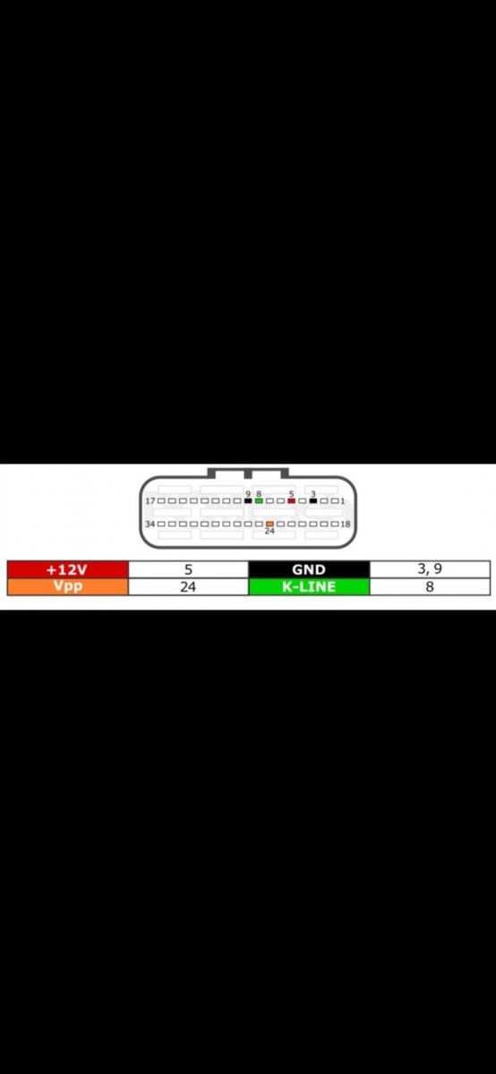

Сергей 7778 Опубликовано 21 ноября, 2023 Поделиться Опубликовано 21 ноября, 2023 В 05.06.2023 в 08:06, SKYnet_YKT сказал: в конце была ошибка по КС есть у кого прошивка от df30a под дистанцию? HSG239-20230605-164402.bin 512 kB · 8 скачиваний Показать Добрый день. Я правильно понимаю, что выше на картинке распиновка для прошивки блока сузуки 23/30? Скажите пожалуйста, блок сузуки 25/30 можно прочитать/прошить пиасини? И что означает оранжевый пин "Vpp"? Ссылка на комментарий Поделиться на другие сайты Поделиться
Igrbkkk Опубликовано 26 ноября, 2023 Поделиться Опубликовано 26 ноября, 2023 В 21.11.2023 в 14:34, Сергей 7778 сказал: Добрый день. Я правильно понимаю, что выше на картинке распиновка для прошивки блока сузуки 23/30? Скажите пожалуйста, блок сузуки 25/30 можно прочитать/прошить пиасини? И что означает оранжевый пин "Vpp"? Показать Все отлично читается/пишется. Проц стоит 8104. Ссылка на комментарий Поделиться на другие сайты Поделиться

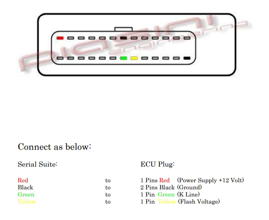

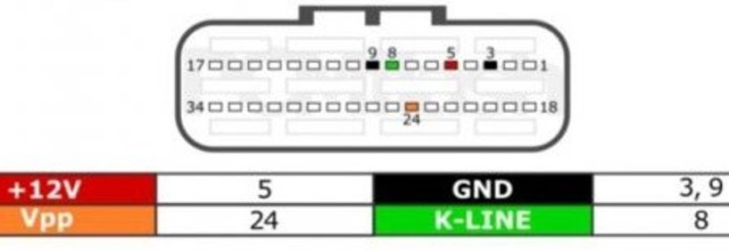

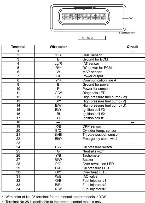

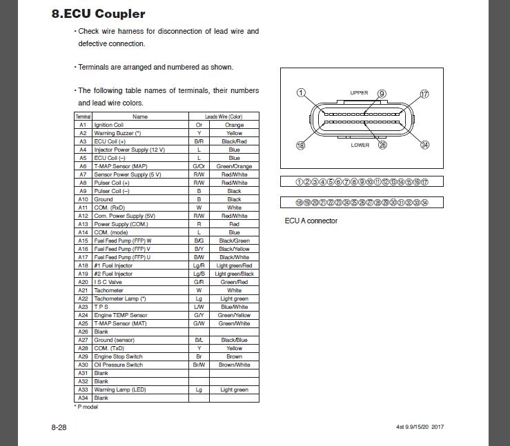

Сергей 7778 Опубликовано 27 ноября, 2023 Поделиться Опубликовано 27 ноября, 2023 В 26.11.2023 в 20:17, Igrbkkk сказал: Все отлично читается/пишется. Проц стоит 8104. Просто для общего развития изучаю тему прошивки сузы 25 в 30 л/с. Здесь в теме нашёл распиновку для подключения ЭБУ и распиновки самого ЭБУ. Так вот они обе противоречат друг другу. Показать Ссылка на комментарий Поделиться на другие сайты Поделиться
Igrbkkk Опубликовано 27 ноября, 2023 Поделиться Опубликовано 27 ноября, 2023 В 27.11.2023 в 15:42, Сергей 7778 сказал: Показать Можете разместить фотографии Вашего блока? Возникают сомнения тот ли блок. Ссылка на комментарий Поделиться на другие сайты Поделиться
Сергей 7778 Опубликовано 28 ноября, 2023 Поделиться Опубликовано 28 ноября, 2023 В 27.11.2023 в 22:12, Igrbkkk сказал: Можете разместить фотографии Вашего блока? Возникают сомнения тот ли блок. Показать У меня нет блока 25/30. Свой 9,9 прошил в 20, это товарищ просит прошить его 25 в 30, но я пока не знаю как к нему подключится, поэтому блок не снимаю. Просто в теме есть рисунки выходов блока 25/30 и распиновка как подключится, как они совершенно разные, вот эти рисунки Ссылка на комментарий Поделиться на другие сайты Поделиться
Сергей 7778 Опубликовано 28 ноября, 2023 Поделиться Опубликовано 28 ноября, 2023 (изменено) Нашёл еще одну распиновку блока, эта более правдоподобная, и похожа на схему подключения из темы. Только мне как дилетанту в этих делах не понятно что подключать к 24 контакту блока. Изменено 28 ноября, 2023 пользователем Сергей 7778 Ссылка на комментарий Поделиться на другие сайты Поделиться
ceras Опубликовано 28 ноября, 2023 Поделиться Опубликовано 28 ноября, 2023 (изменено) В 28.11.2023 в 17:39, Сергей 7778 сказал: Нашёл еще одну распиновку блока, эта более правдоподобная, и похожа на схему подключения из темы. Только мне как дилетанту в этих делах не понятно что подключать к 24 контакту блока. Показать Если внимательно присмотреться то нижняя распиновка от трехцилиндрового ДВС а чуть выше от двух. Если конечно это чем то поможет. Изменено 28 ноября, 2023 пользователем ceras Ссылка на комментарий Поделиться на другие сайты Поделиться
