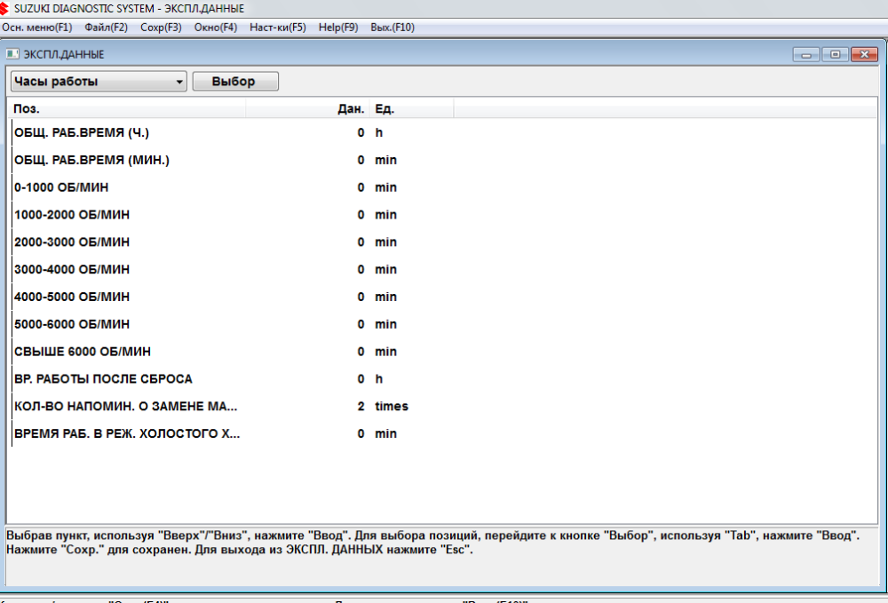

EduardNN Опубликовано 14 июня, 2021 Поделиться Опубликовано 14 июня, 2021 (изменено) В 09.06.2021 в 13:32, alexwp сказал: И моточасы не встанут нормально и к тому же ошибка ( лампочка на моторе) будет постоянно мигать! Проверено на своём опыте.... Показать "лампочка на моторе" будет мигать ровно до тех пор, пока не сделаешь подтверждение замены масла. Да и если на вашем комплекте с 12 или другим винтом , мотор(9.9) с сеткой на дроселе от 20ки не "упирается" в ограничитель оборотов и нет планов заменить винт, то смысла прошивки эбу нет ни какого !!! На днях делал замеры скорости на разных прошивках, оставил себе родную от 9.9.... Изменено 14 июня, 2021 пользователем EduardNN Ссылка на комментарий Поделиться на другие сайты Поделиться

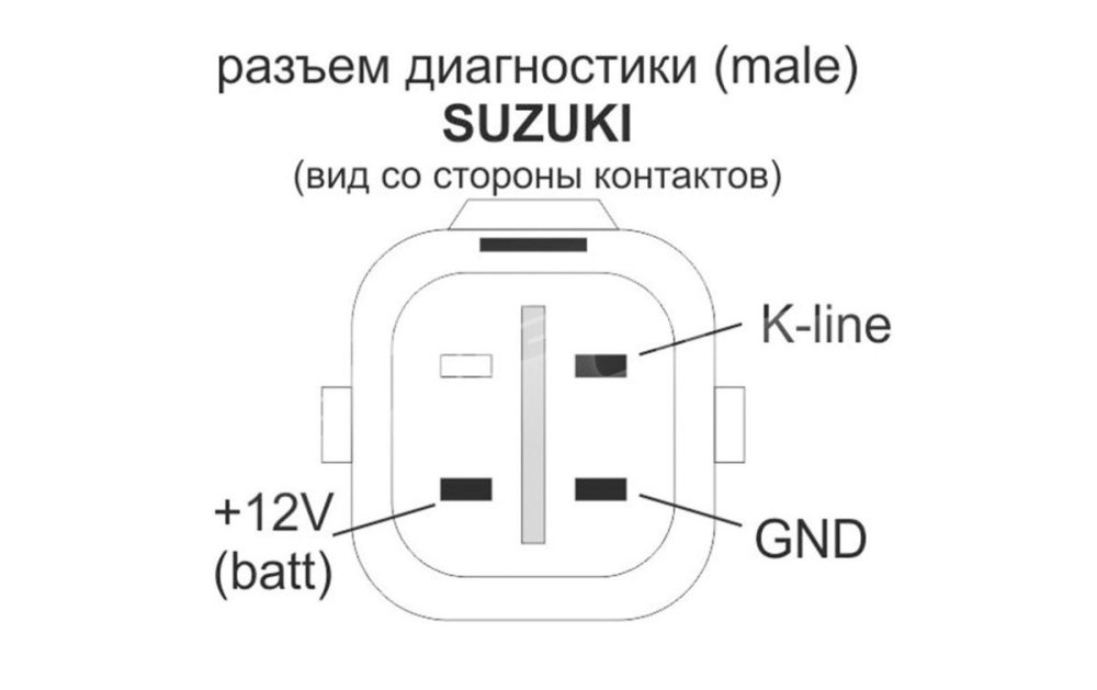

alex382 Опубликовано 15 июня, 2021 Поделиться Опубликовано 15 июня, 2021 Oleg24rus " Ибо контактов 26 и какой из них 1 и соответственно 6 , и за что он отвечает ? Даже на монтажной электросхеме мотора не указана нумерация пинов эбу , только цвета проводов подходящих к нему" ??? Распиновка ЭБУ свободно доступна в интернете. И, Вы же прошивали свой блок! Как то же Вы его подключали? Как минимум четыре контакта! Ссылка на комментарий Поделиться на другие сайты Поделиться
