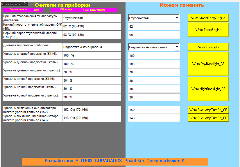

IvanNJ Опубликовано 20 марта, 2021 Поделиться Опубликовано 20 марта, 2021 (изменено) Всем привет, Vesta приборка 8450032268 ПО 301, нужно сделать нормальную работу стрелки температуры. Из оборудования MDFlasher, понимаю что нужно внести изменения в расширенные конфигурации, дальше мыслей нет. Не за спасибо. Изменено 20 марта, 2021 пользователем IvanNJ Ссылка на комментарий Поделиться на другие сайты Поделиться
Marat74 Опубликовано 21 марта, 2021 Поделиться Опубликовано 21 марта, 2021 Если у тебя MD так пиши на ихнем сайте в тех поддержку. Ссылка на комментарий Поделиться на другие сайты Поделиться
IvanNJ Опубликовано 21 марта, 2021 Поделиться Опубликовано 21 марта, 2021 Сайт у них своеобразный, пять тем на форуме, ни спросить, ни пообщаться с пользователями флешера. Для примера у ПСМ флеш отличный форум, сам по себе тех. поддержка. Ссылка на комментарий Поделиться на другие сайты Поделиться
kola333 Опубликовано 22 марта, 2021 Поделиться Опубликовано 22 марта, 2021 все делается через диогностику 1 Ссылка на комментарий Поделиться на другие сайты Поделиться
IvanNJ Опубликовано 22 марта, 2021 Поделиться Опубликовано 22 марта, 2021 Kola333 спасибо, нашел в Скандоке конфигурацию! Ссылка на комментарий Поделиться на другие сайты Поделиться
