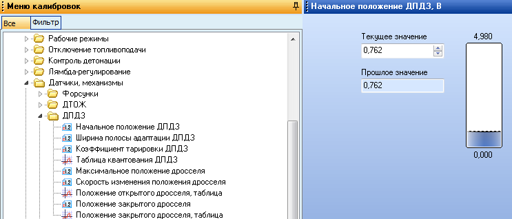

Уважаемые, подскажите, плиз, Имеем J5V03L25, по умолчанию "Адаптация нуля дросселя" и "Признак разрешения адаптации уставки ХХ" не включены, Каковы их алгоритмы. Как по умолчанию определяется 0 дросселя?
Про алгоритмы смотрите в хельпе к СТПро.., "Январь-5: Обработка сигналов датчиков и их диагностика"
Ну для этого, довольно достаточно калибровок для ДПДЗ.
