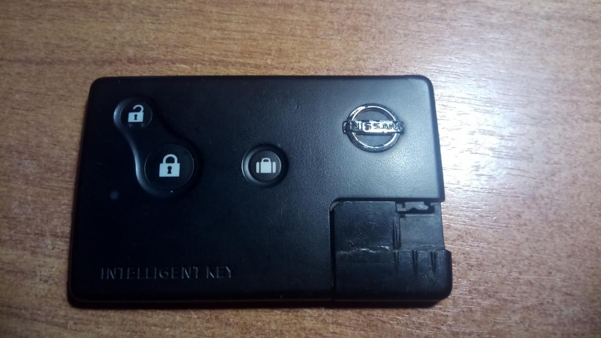

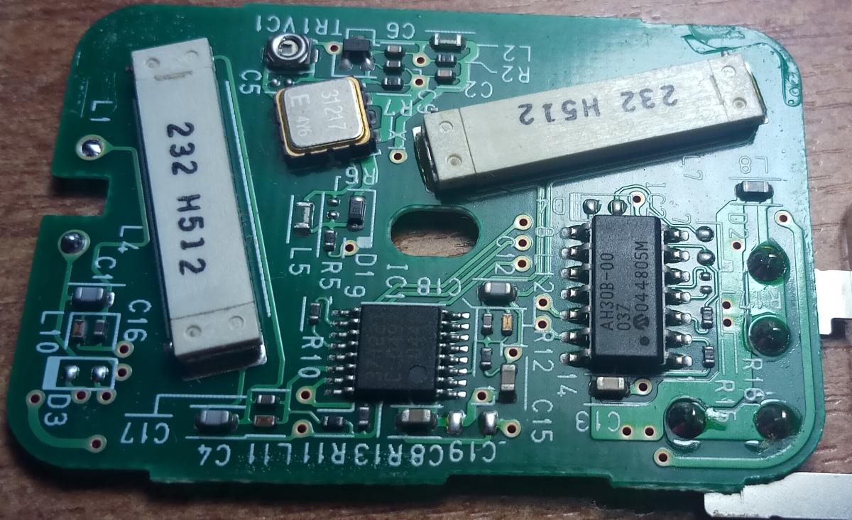

hans_sliver Опубликовано 21 марта, 2019 Опубликовано 21 марта, 2019 Доброго всем времени суток, есть Nissan Cefiro 2004 гв, она же Teana, конечно же с одним ключом, поэтому встал вопрос в приобретении второго ключа.... И так, ключ intelligent key карточка, фото во вложении. был приобретен второй аналогичный ключ бу (приехал непосредственно с японии), мастер по авто ключам к которому обращался сказал что его привзать невозможно изза разности частот, у родного 315,05 Мгц, у приобретенного 312,17 Мгц, что если честно у меня вызывает сомнения, эти частоты укладываются в частотный диапазон 315 Мгц... Далее были самостоятельный попытки привязать новый ключ, которые не увенчались успехом, с помощью launch, родной ключ стирался и прописывался, а новый так и не увидел... собственно отсюда несколько вопросов: приобретенный ключ невозможно прописать изза разности частот? возможно ли адаптировать этот ключ например заменой кварца (фото платы во вложении), где приобрети подобный кварц, в магазинах эл компонентов такого не обнаружил. как приобрети ключ который возможно прописать? достаточно ли мне лаунча для прописки ключа, возможно это я чтото делаю не так?

hans_sliver Опубликовано 22 марта, 2019 Автор Опубликовано 22 марта, 2019 В 21.03.2019 в 22:56, garry111 сказал: 315 - американский диапазон, у нас 433 312 нигде не используется, или вы не правильно поняли, либо мастер непрофессионал машина сингапурка и на фото платы ключа, кварц именно с этой частотой. В 22.03.2019 в 01:50, vladel сказал: 312- Япония видимо действительно так и есть.. В 21.03.2019 в 17:55, S0L0 сказал: Вам же уже сказали, зачем переспрашивать. Тем более что б\у (лоченный, хотя это...). Не мучайтесь, купите нормальный (новый). Кварц Вы всё-равно скорее всего не найдёте... где мне его приобрести? т.е. найти подходящий ключ практические не представляется возможным, через официалов привезут на японскую тиану, либо на европейку, по вину в каталогах она у меня не бьется вообще никак.. на разборках крайне мало вероятно что смогу найти такую же сингапурскую цефиру и уж тем более что ключ от нее... возможно ли к ней привязать другой ключ с такой частотой? например такой вариант второй... возможно есть смысл заменить блок интелектуального ключа на блок от японской тианы, ключей для которых можно найти в достатке, достаточно ли мне будет лаунча для такой замены?

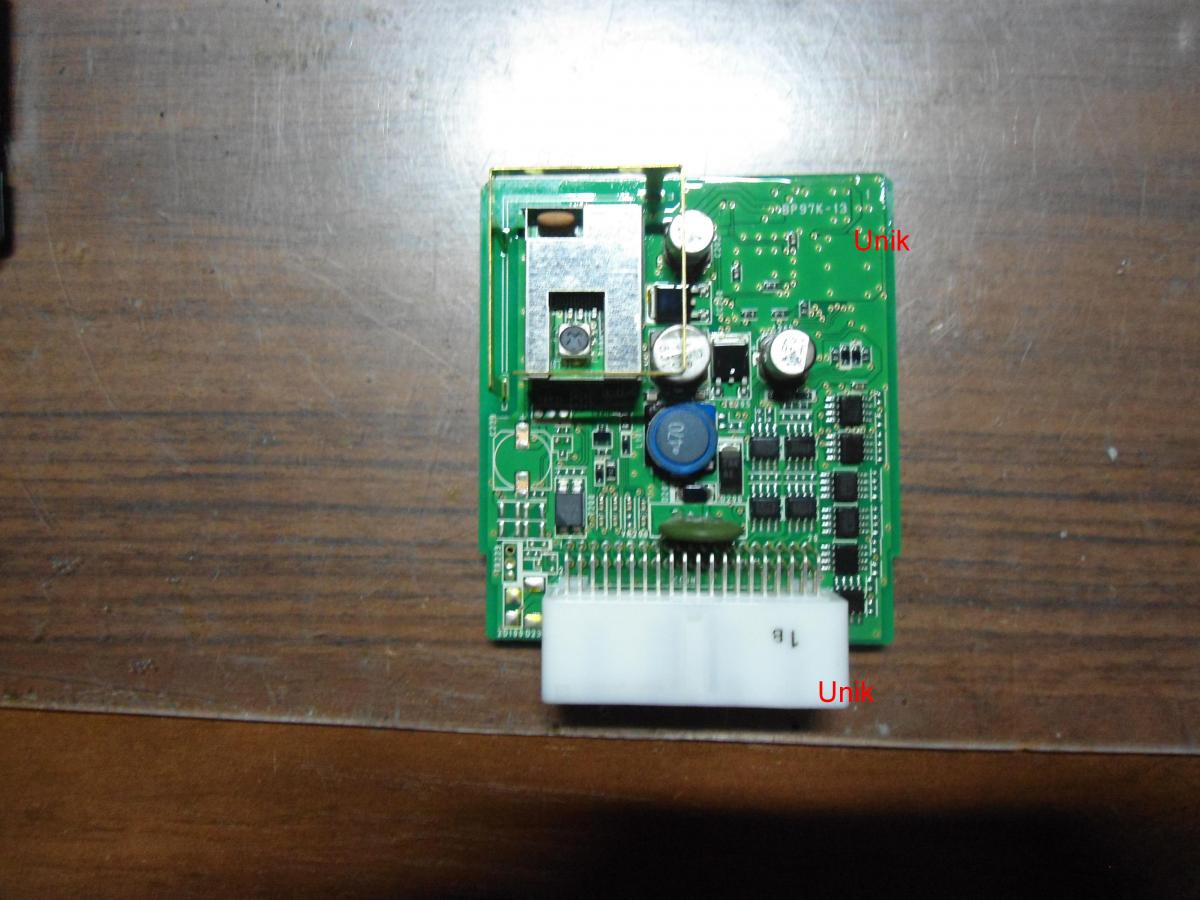

unik Опубликовано 25 марта, 2019 Опубликовано 25 марта, 2019 Тут надо смотреть какой ВСМ по разъёмам. Возможно подойдёт от J-31

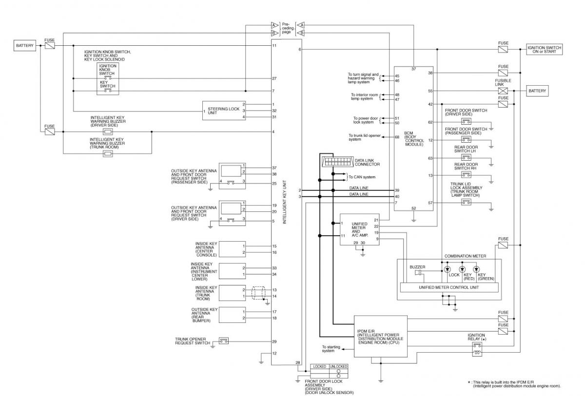

hans_sliver Опубликовано 25 марта, 2019 Автор Опубликовано 25 марта, 2019 по раъемам bcm такой же как и у японской тианы, но зачем его менять? я говорил про блок интеллектуального ключа, который стоит под бардачком, к которому подключаются антенны, а с bcm он связывается уже по цифровой шине.
unik Опубликовано 26 марта, 2019 Опубликовано 26 марта, 2019 Приобретайте от J-31 ключи и блок. Сверяйте конфиг ВСМ Всё должно работать Жало оставляем родное
