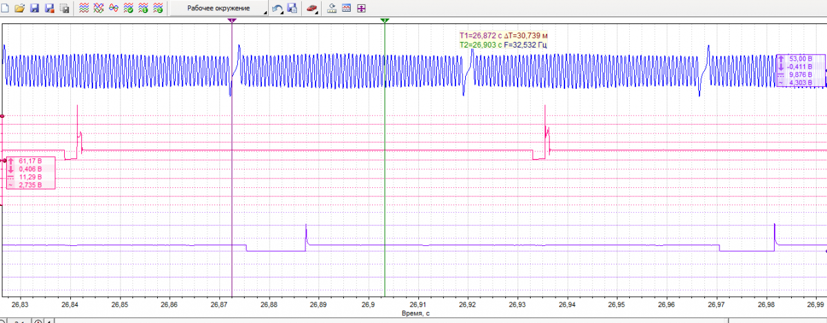

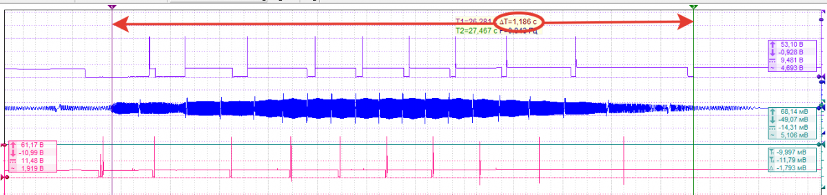

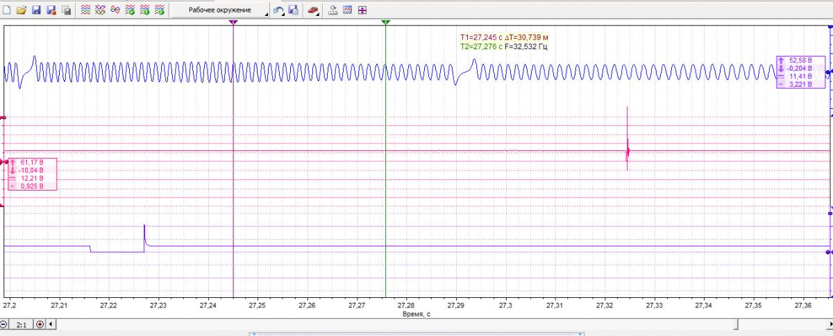

Вот осцилки первая когда вроде схватил, вторая -уже глохнет, нет горения топлива.

Понятно. Если смотреть по осцилке, искра есть до последнего. Пропадает горение, как будто в холостую(не было впрыска), но сигнал на форсунки поступает и впрыск эфира ничего не даёт....
Там не горение, а накопление пропадает. Питания все проверили?
Массы сейчас буду перекручивать, хотя вроде все целы, питание форсунок и КЗ в норме. Подсосы- эфир брызгал в ДП с открытым дросселем, даже если есть посос, реакция хоть какая нибудь была. По искре- время накопление мало и горения нет.

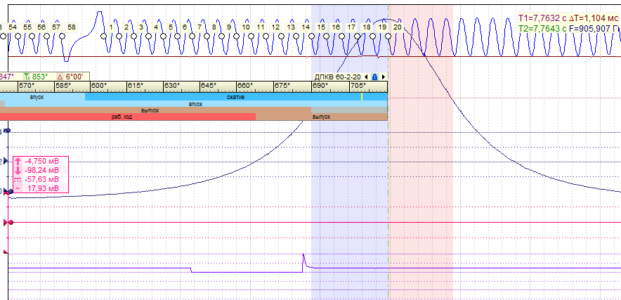

Давление держит 4, да и упасть за 1,5с работы не успеет. По диску-сигнал ДПКВ+ДД 1цил:
