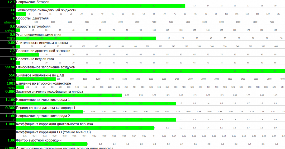

Даже не могу сказать, нормальный запуск с нормальным аккумулятором
По сканеру посмотреть. Скорость авто имеется ввиду.
Изменено пользователем Alex64
Зажигание и прокрутка 0 км

Притащили Приору М74.5 i427dc03, заводится на пару секунд и глохнет,если сразу крутить-не схватывает, ошибок по сканеру нет. Проверены метки, давление топлива, залита безиммовая прошивка, подменялись катушки, пшикал в патрубок "быстрозапуском" при заводке, ничего не нашёл. При прокрутке стартером на разряднике искра пропадает через несколько секунд, если сразу крутить опять появляется на несколько секунд. Подозрение на мозги, может посоветуете куда копать?
Вот осцилки первая когда вроде схватил, вторая -уже глохнет, нет горения топлива.
ДК выкрутил, ДАД отключал
