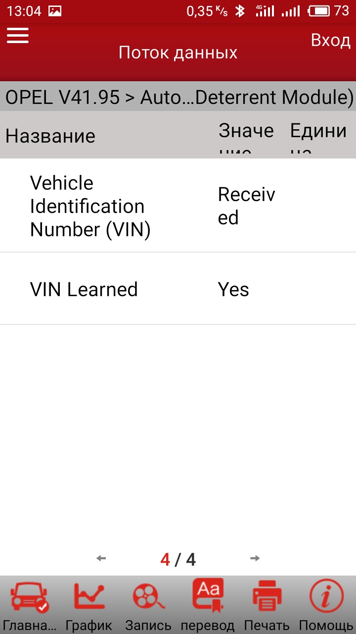

У хозяина авто два раза за зиму, после высадки АКБ в ноль, появлялась в блоке TDM (teft deterrent module) ошибка B0996 electronic control unit VIN check, машина переставала заводиться. В блоке АБС в VIN отсутствует первая буква "W". Оба раза отправлял на эвакуаторе к дилерам. Сейчас он пригнал к нашему электрику машину, чтоб разобраться что высаживает АКБ. Электрик отключил АКБ, чтоб подключить амперметр, ситуация повторилась, машина не заводится...

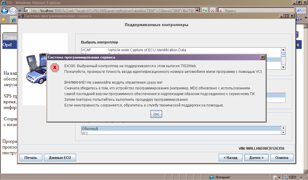

Из оборудования Launch и OP-Com ни в том ни в другом функции смены VIN в ABS нет. Прочитал что можно через J2534 GlobalTis подключить, но GDS2 без MDI запустить не получается, а SPS (в версии GT 32) при подключении к блоку ABS выдает ошибку. Отправлять опять к дилерам?

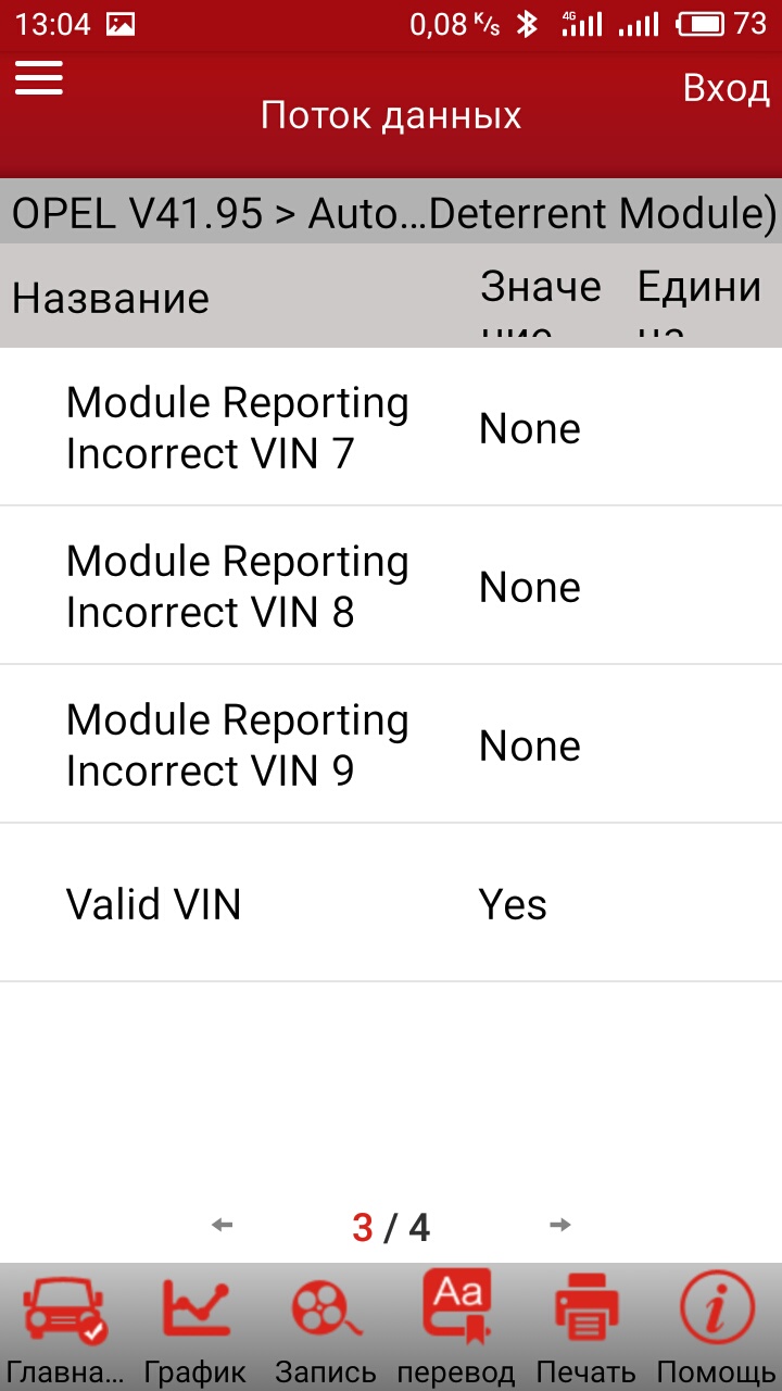

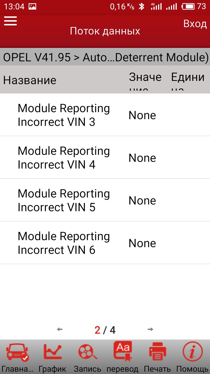

Что в таком случае слетает? Нужно же устранять, я так понял поездка к дилеру на эвакуаторе хозяину в червонец выходит. Мужик нормальный- военный офицер. И откуда такая ошибка? В параметрах TDM пишет что все ВИНы ок. Странно что в других блоках нет ни каких ошибок.

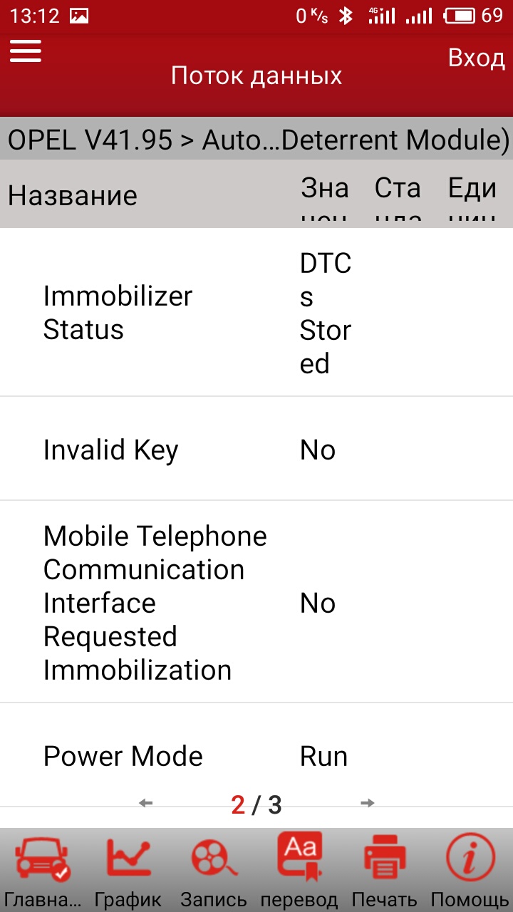

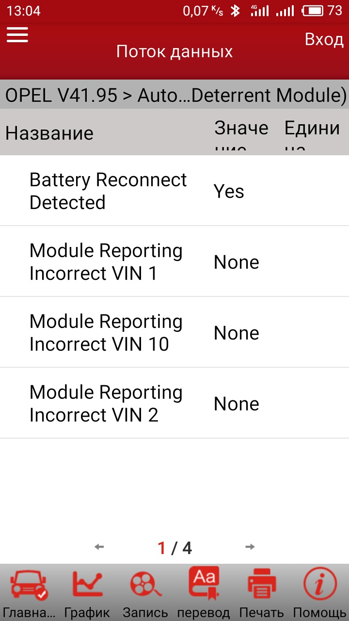

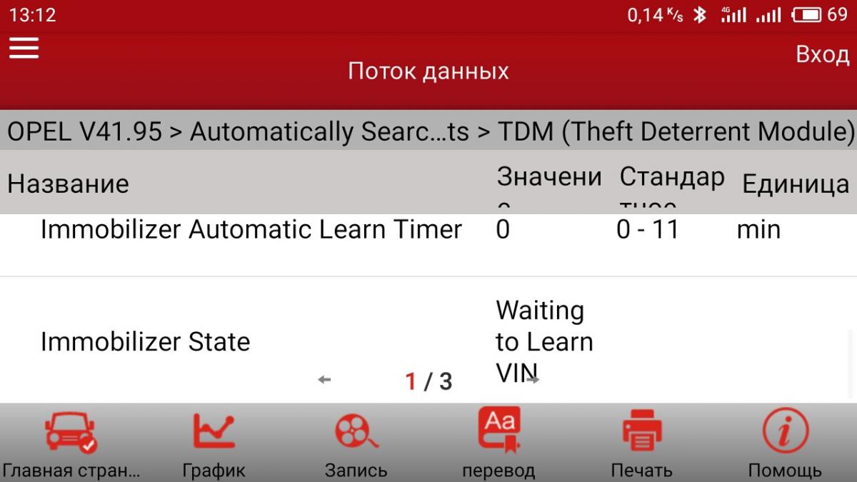

S90405-130420.jpgS90405-130422.jpgS90405-130424.jpgS90405-130431.jpgS90405-131224.jpgS90405-131240.jpg

АБС на запуск не влияет. Нужно прилить иммо. В некоторых случаях прописать заново ключи

Электрик нашел сгоревший предохранитель на внутренний свет, видимо не давал засыпать BCM-у. А я засинхрил иммо с помощью ломаного SPS. Всем спасибо за советы.
Про каптиву не скажу, а данную Антару засинхрил 32-ой версией. Только в первом сообщении я написал об ошибке при программировании АБС. А при программировании иммо все работает.
