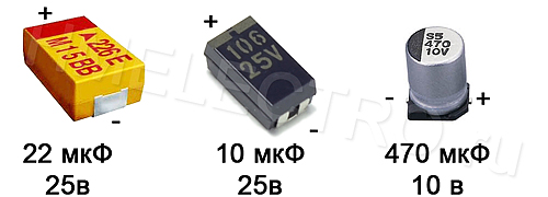

Принесли данный эбу не пойму что за компоненты. Похожи на кондеры но таких у себя не нашел.
Похоже на танталовые,плюс обозначен полоской на корпусе.При перенапряжении пробиваются и выгорают.Припаять элит на 25в ,подключить питание и измерить напряжение.Скорее там 12в,чем 5.Думаю,22 МК на 25 или 35 вольт при 12в,а при 5в 68 мк на 10в .
Изменено пользователем regs40
Тоже искал танталовые у меня все что встретил обозначены сплошнй полоской а тут полоска разделена точкой. Мож у кого фото деталей есть.
