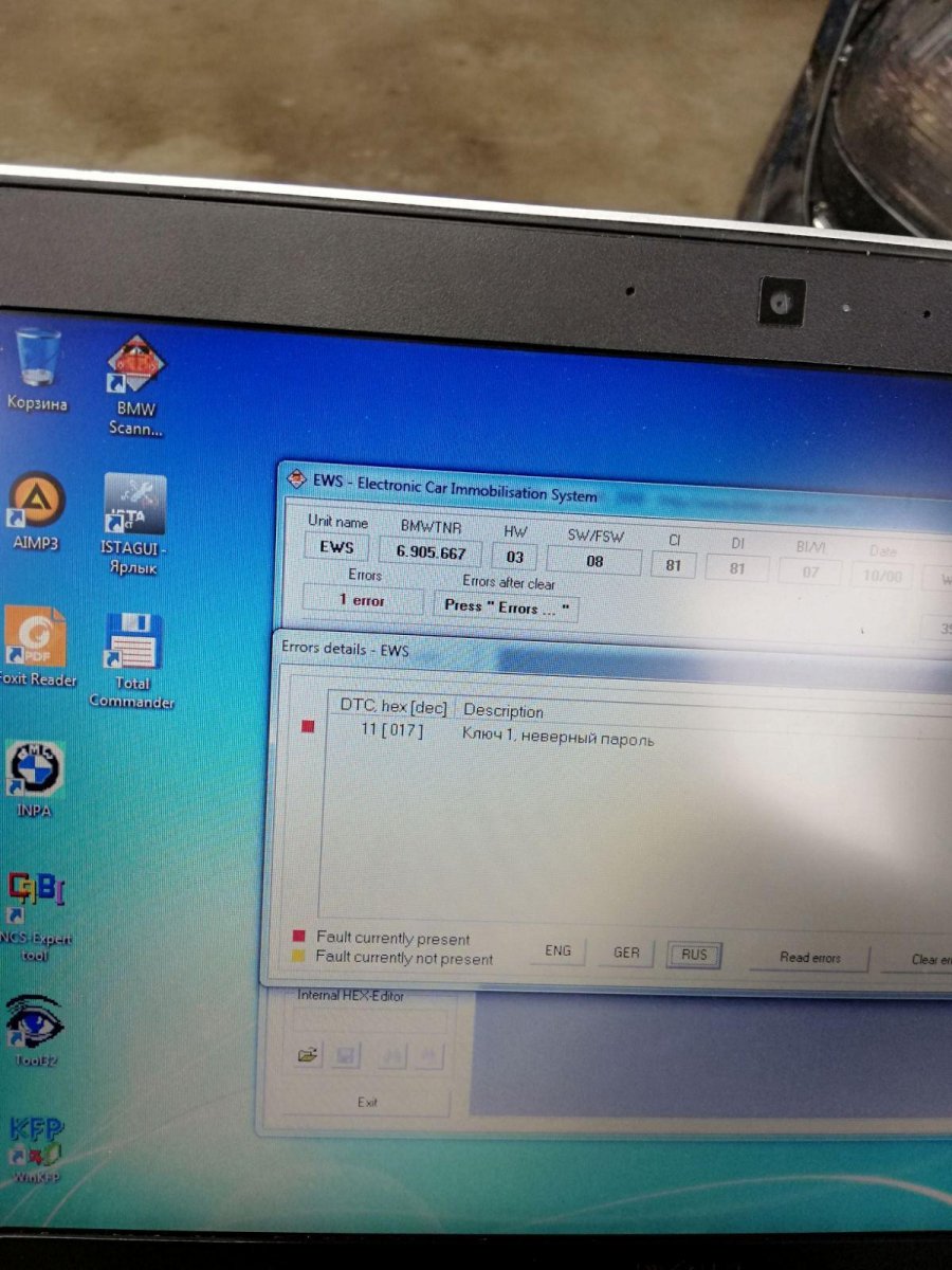

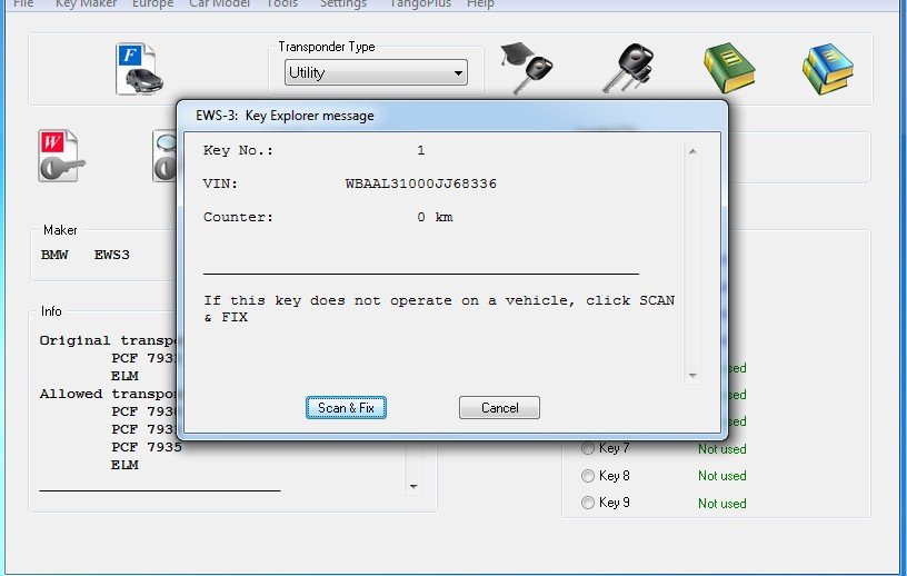

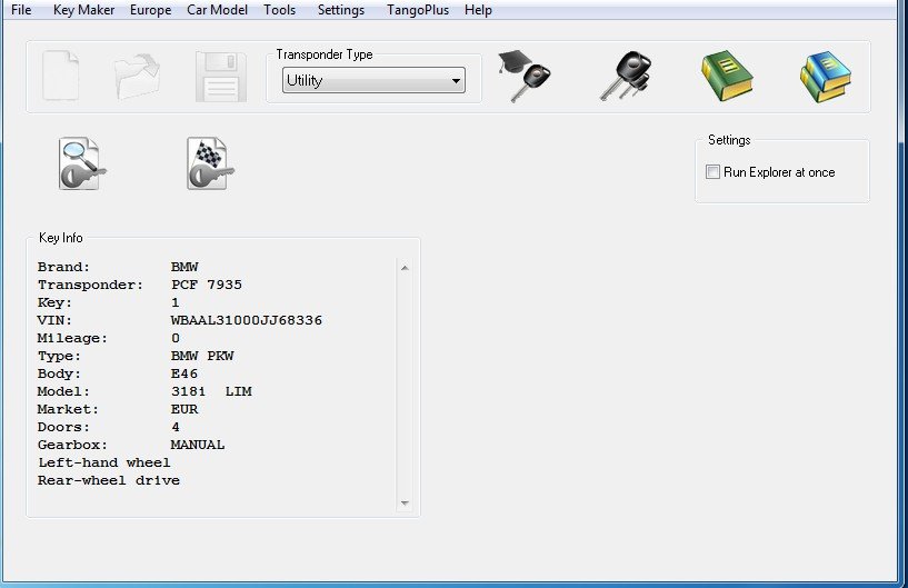

Всем доброго времени,что б темы не плодить,спрошу в чужой теме.BMW E46 2000 1,8.В  EWS 3 ошибка 11(017)  ключ 1-неверный пароль.Взгляните на содержимое,что не так?
Машина не совсем рядом,благодарю заранее.

baken, попробуйте сделать  новый чип ,
на предпоследнем фото (bmw scaner ) там есть вкладка  данные ключа -те что видит евс

В чём проблема? В EWSeditor на против нужного ключа галочку убрать used и ключик как новый. Если повторяется то EWS под замену, ну или заморочится и elmos поменять.
  • Upvote 1
Все тот же 11(017)  ключ 1-неверный пароль.С BMW опыта не имею.
