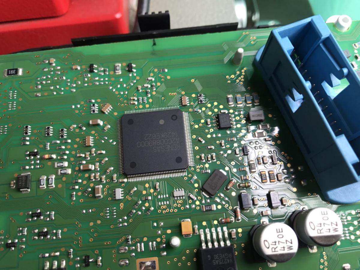

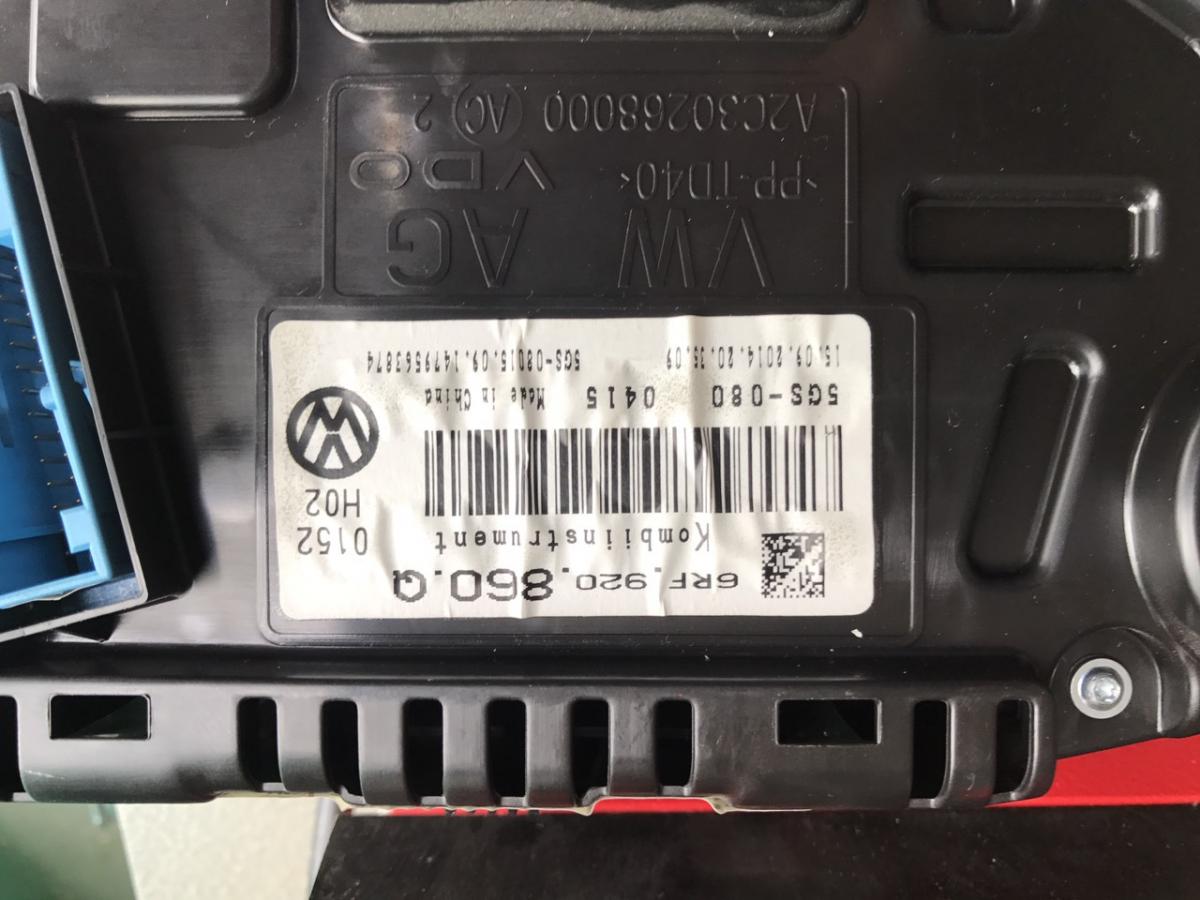

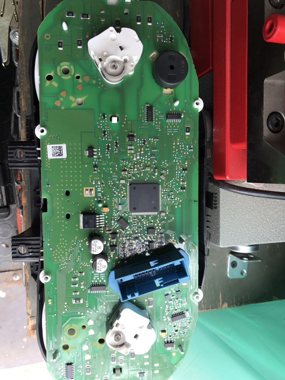

connect-nt Опубликовано 16 апреля, 2019 Поделиться Опубликовано 16 апреля, 2019 VW Pollo 2015 6RF920860Q all key lost утерян последний ключ ищу инфу как его оживить, может кто уже делал поделитесь опытом пробовал по технологии супер вагкей но там нет пого пин для этой панели или у меня инфа старая, RENESAS A2000889000 1429KE622 Ссылка на комментарий Поделиться на другие сайты Поделиться

Oleg 310 Опубликовано 16 апреля, 2019 Поделиться Опубликовано 16 апреля, 2019 насколько помню это иммо5 ввди2 делает Ссылка на комментарий Поделиться на другие сайты Поделиться
aka4 Опубликовано 16 апреля, 2019 Поделиться Опубликовано 16 апреля, 2019 (изменено) Цитата Саша , он не поможет 860Q???? Ори поможет,им недавно добавили,и даже 861-ые вроде как. ВВДИ 2 обломится. Изменено 16 апреля, 2019 пользователем aka4 Ссылка на комментарий Поделиться на другие сайты Поделиться
connect-nt Опубликовано 16 апреля, 2019 Автор Поделиться Опубликовано 16 апреля, 2019 (изменено) и абритус кит и VVDI2 и Провода Nec+Micronas есть, но не получилось ориг абритус у друга есть только пробеги он к мне ездил делать абритус ориг бес ключей сможет? с родным ключем я уже бы сделал VVDI2 Изменено 16 апреля, 2019 пользователем connect-nt Ссылка на комментарий Поделиться на другие сайты Поделиться
Sogd Опубликовано 16 апреля, 2019 Поделиться Опубликовано 16 апреля, 2019 нет конечно. а с 861 даже и с ключами не сделает Ссылка на комментарий Поделиться на другие сайты Поделиться
aka4 Опубликовано 16 апреля, 2019 Поделиться Опубликовано 16 апреля, 2019 Цитата ориг абритус у друга есть Полтос вроде как придется доплатить за опцию по этим панелям. Ссылка на комментарий Поделиться на другие сайты Поделиться
dimon9555 Опубликовано 16 апреля, 2019 Поделиться Опубликовано 16 апреля, 2019 (изменено) Можно сделать и потеряшку.......тем что имеется Изменено 16 апреля, 2019 пользователем dimon9555 Ссылка на комментарий Поделиться на другие сайты Поделиться
