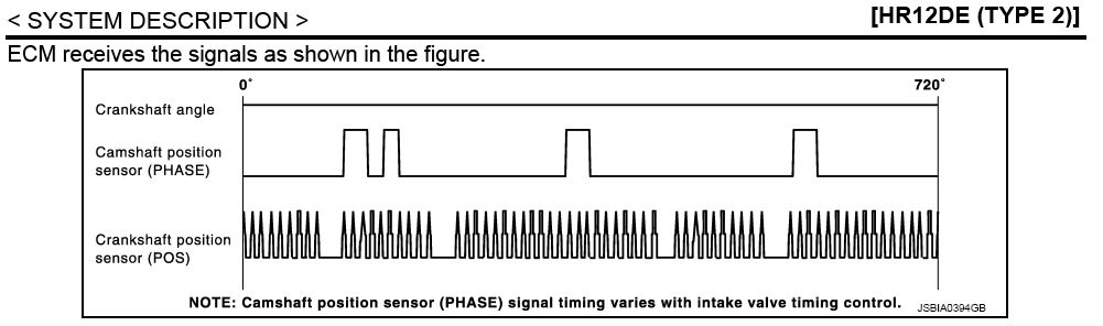

slashsam Опубликовано 18 апреля, 2019 Поделиться Опубликовано 18 апреля, 2019 Эталон синхронизации NISSAN MARCH 2010г. HR12DE CKP+CMP G28-G40 Ссылка на комментарий Поделиться на другие сайты Поделиться

slashsam Опубликовано 18 апреля, 2019 Автор Поделиться Опубликовано 18 апреля, 2019 В 18.04.2019 в 05:52, KYB1975 сказал: Лови Так то я выложил образец. А у Вас нет в списке такого мотора!!! Там коленмаркер другой! Ссылка на комментарий Поделиться на другие сайты Поделиться

slashsam Опубликовано 18 апреля, 2019 Автор Поделиться Опубликовано 18 апреля, 2019 В 18.04.2019 в 06:04, slashsam сказал: Там коленмаркер другой! у меня по два пропуска на маркере, а обычно - один. В 18.04.2019 в 06:38, KYB1975 сказал: Извиняюсь, не так понял. Всё ок! Всем кому пригодится Ссылка на комментарий Поделиться на другие сайты Поделиться
