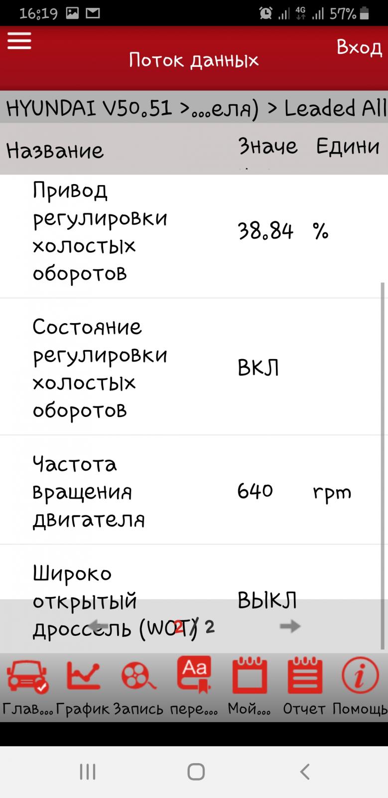

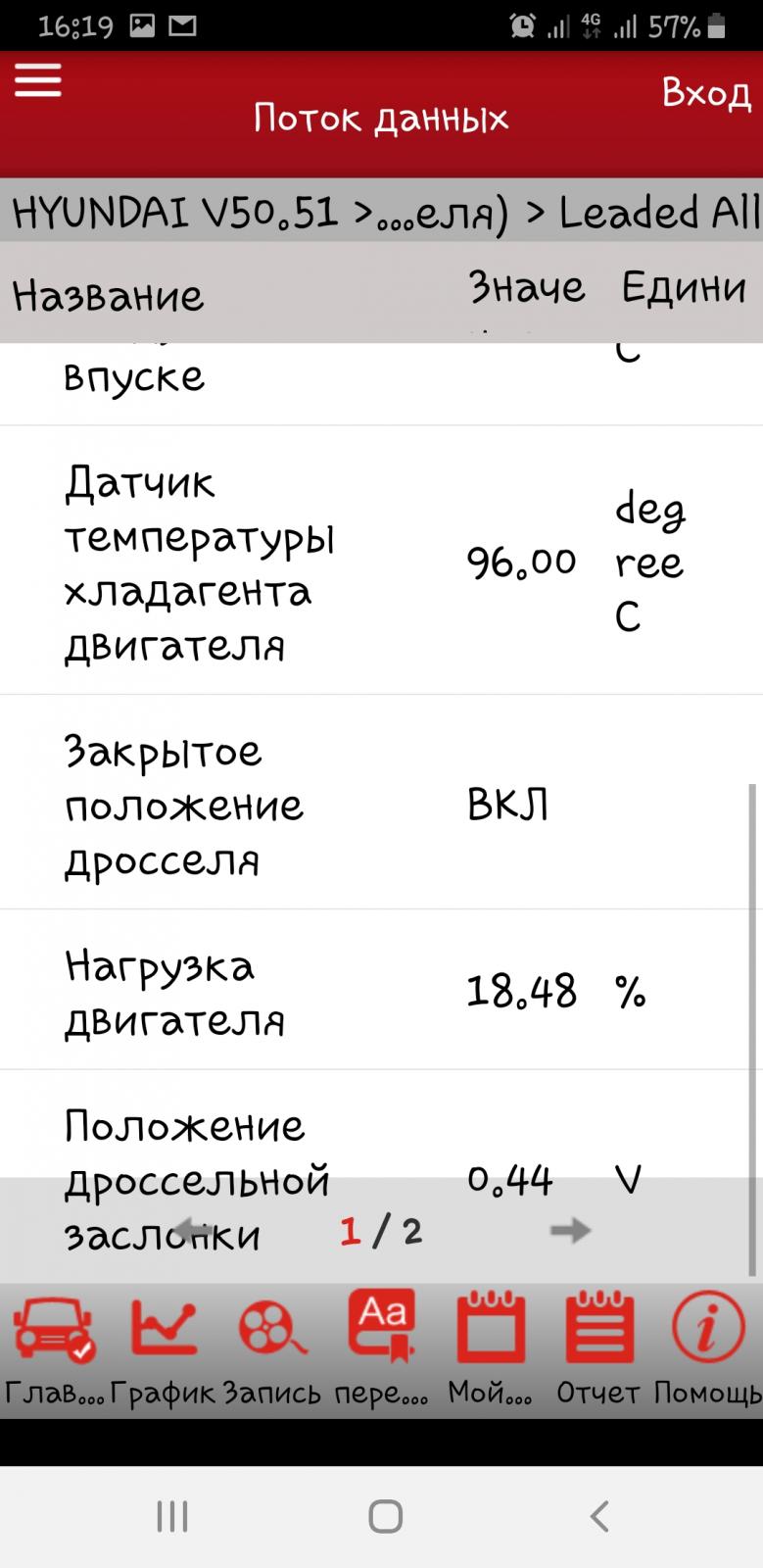

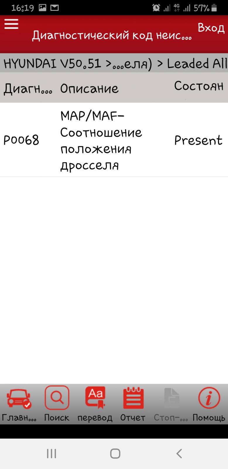

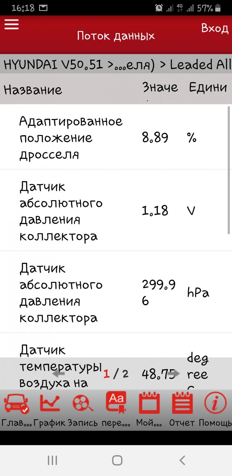

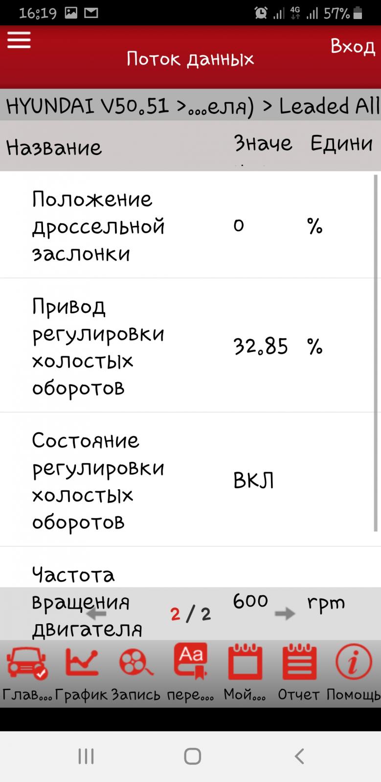

Вот скрины того, что Вы просили.
Датчик дроссельной заслонки имеет не большой ход в винтах крепления.
Если его установить, наживить винты и отпустить сам датчик что бы он встал как сам просится, то напряжение получается на полностью закрытом дросселе 0.41V.
В винтах крепления ДПДЗ можно поиграть от 0.41V до 0.46V, но при 0.46V Х/Х значение меняется на "ВЫКЛ" и угол открытия заслонки становится 1-2%, поэтому я закрепил на 0.44V, угол открытия соответственно 0%.
