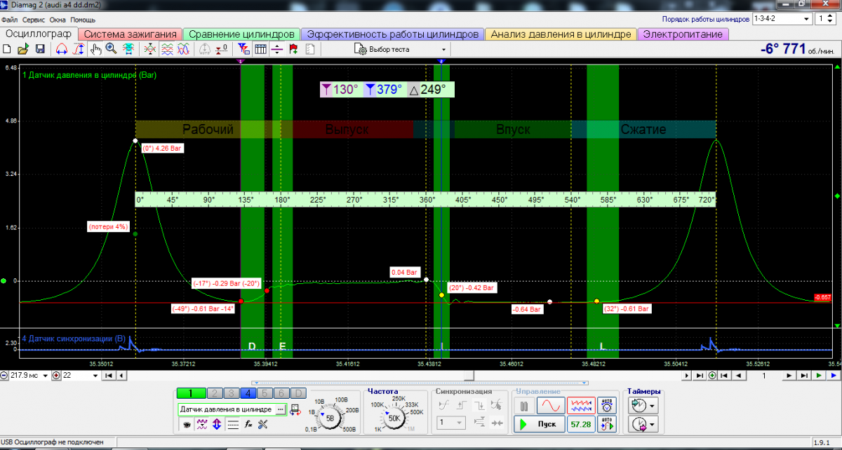

power Опубликовано 27 апреля, 2019 Опубликовано 27 апреля, 2019 (изменено) Датчик давления в цилиндре исправной машины. Изменено 27 апреля, 2019 пользователем power
052 Опубликовано 27 апреля, 2019 Опубликовано 27 апреля, 2019 Компрессия 8.5, выпуск уехал, чего тут исправного?
Oleg Cherepanov Опубликовано 28 апреля, 2019 Опубликовано 28 апреля, 2019 Ну компрессия это это еще относительный показатель!!! На стартере или на запуске снимали показания а вот то что выпуск уехал это точный факт.соглашусь с коллегой где тут исправный авто? Нормально она не должна пыхтеть если только голова не ремонтная и грм ставили на угад лишьбы более менее стабильно работала.
power Опубликовано 28 апреля, 2019 Автор Опубликовано 28 апреля, 2019 (изменено) Эйййй ребята!!! Моя личная машина! пробега 40000 мотор еще не видел ни одного ключа. Два фазорегулятора. Полный тест https://cloud.mail.ru/public/4Bs4/2rGVw2dSi Если кому интересно. Изменено 28 апреля, 2019 пользователем power
052 Опубликовано 28 апреля, 2019 Опубликовано 28 апреля, 2019 (изменено) Компрессию проверьте по цилиндрам. Датчик давления очень точно показывает. Исправный мотор, как ваш должен показывать не менее 6.5 бар Изменено 28 апреля, 2019 пользователем 052
power Опубликовано 28 апреля, 2019 Автор Опубликовано 28 апреля, 2019 Даже мерить не собираюсь. Работает идеально! Снял осциллограмму ради спортивного интереса. И себе на будущее. Спорить ни с кем не собираюсь. Мотор не простой, вот и было интересно иметь такую осцилку. В моторе также имеется Вальвелифт. ЕГР реализован за счет фазорегуляторов.
Ivan Ivanov Опубликовано 28 апреля, 2019 Опубликовано 28 апреля, 2019 Вставлять вундервафлю под названием постолограф в автомобили если это не ВАЗ или Газель, не рекомендовано.Видел как приговорили С4, потом еще пару раз газовщик пытался владельцам рассказать о несовпадении фаз. Поэтому мои клиенты не платят за такую проверку , а если газовщик им это делает, не истерят, не звонят для выяснения. Была проведена большая работа, один предложил сразу мол все исправьте, деньги по факту работы, но если начудите, ремонт за вас счет. Вундервафлю быстренько спрятали и больше ему не вкручивают датчики и не пугают шульгиным. Молча ТО по газу и до свидания.
