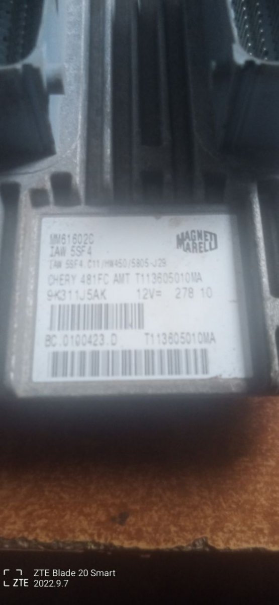

talica Опубликовано 7 сентября, 2022 Поделиться Опубликовано 7 сентября, 2022 tingo vortex 2014г ММ61302С Есть BDM подскажите точки подключения, Возможно сделать на этом ЭБУ immo-off Евро-2 Еще вопрос: Какой блок управляет стартером, при включении зажигания сразу крутит стартер Ссылка на комментарий Поделиться на другие сайты Поделиться
Zews 23 Опубликовано 7 сентября, 2022 Поделиться Опубликовано 7 сентября, 2022 фотку шильды блока ложите... Ссылка на комментарий Поделиться на другие сайты Поделиться
talica Опубликовано 7 сентября, 2022 Поделиться Опубликовано 7 сентября, 2022 Ссылка на комментарий Поделиться на другие сайты Поделиться
