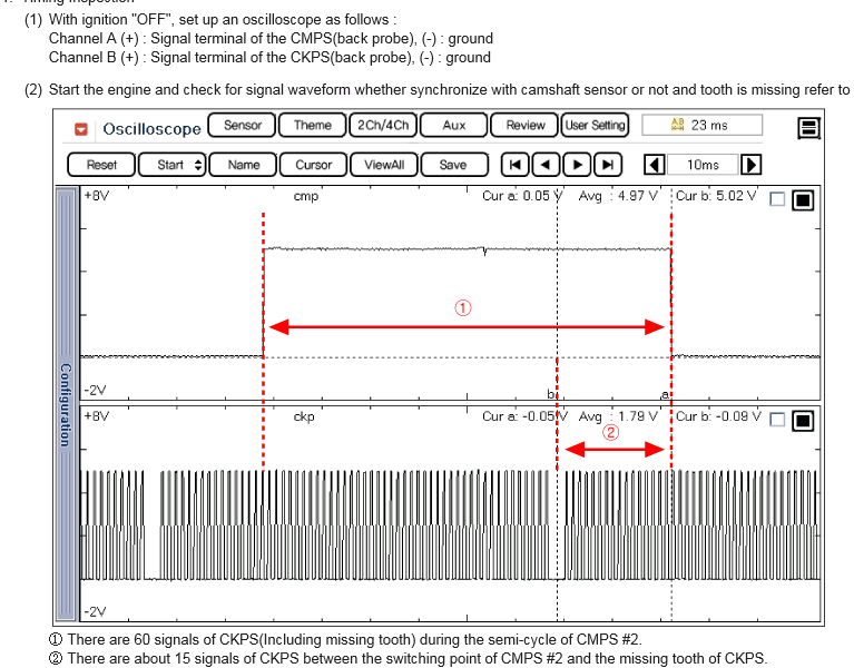

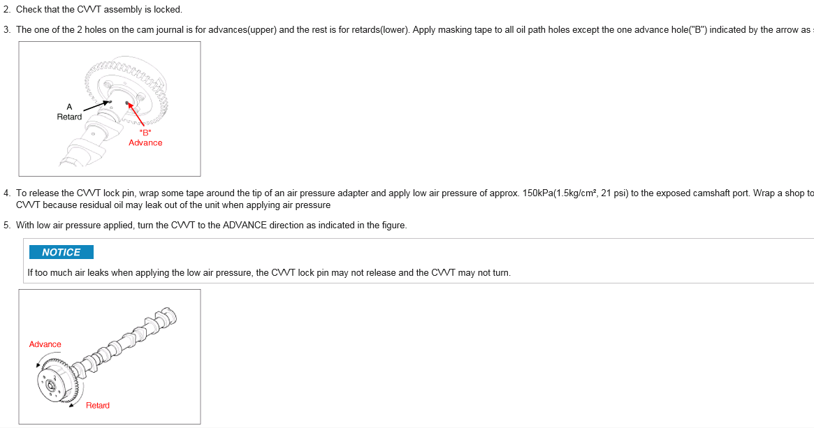

Ivan Ivanov Опубликовано 9 мая, 2019 Поделиться Опубликовано 9 мая, 2019 (изменено) Зачем некоторые так предвзято относится к Постоловскому? Ведь осциллограф замечателен, скрипты хорошие... Конечно голову никто не отменял, но время экономится, а в некоторых случаях это важно. Вместо слова-зачем, нужно дать пример, а не городить всякую хрень про хорошие скрипты... Мы за все хооорошеее(С) Шнур. Про некоторые случаи, оставьте при себе и проверяйте сколько угодно и озучивайте весь этот бред на форуме инжекторсервис среди таких же срептанутых. Для примера, берем спортеж SL, код мотора умолчим, объемом 2.4л. Выше, в начале темы все ответы были сказаны, я только повторю(процитирую) Что тут сложного? Хотя если взять начинающего и научить правильно,сначала сканер, потом GDS и думаем. У тех кто пользуется нетрадиционной диагностикой,все наоборот, через задницу. И люди не переобуваемые, т.к. денег за курсы заплатили, а еще заплатили за чудо прибор -постолограф:):), где внутри сидит шульгин и выдает результат. На слоновнике за него топят и рассказывают сказки, тех кто не согласен банят. А сами в закрытых форумах ржут над этой компанией лохов верующих в срипт. По теме. А в общем правильно ли, будет замена клапана. Конкретика нужна. Вот только не понятно, это вопрос? Если копать глубже, то любой нормальный сканер делает активацию клапана. Сканер видит его положение, любым осликом проверить на двух датчиках Холла пять минут. И вместо проверки меток цепи лучше разок развальцевать корпус, процедура не приятная, т.к. иногда приходится завальцовывать и заделал как писали выше, но поехал с горящим кодом по обрыву соленоида,тыкнуть катушку туда на 15 Ом и светится не будет. Вот у лексуса час разбирать и потом понять,что в тупике, лучше менять. Изменено 9 мая, 2019 пользователем Ivan Ivanov Ссылка на комментарий Поделиться на другие сайты Поделиться
