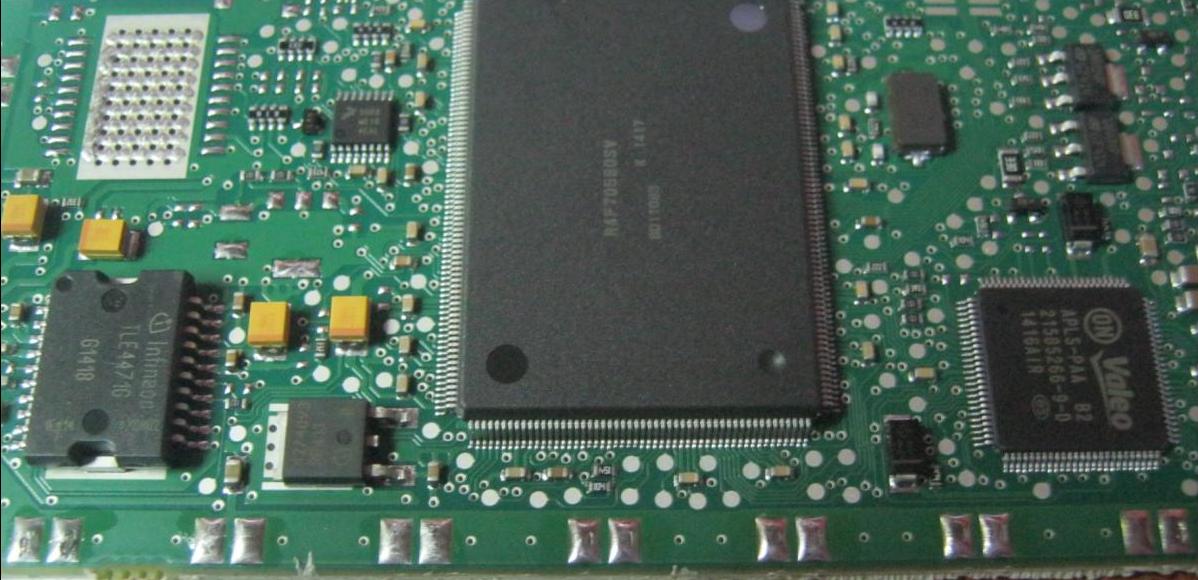

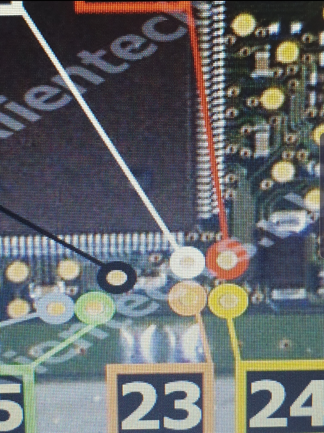

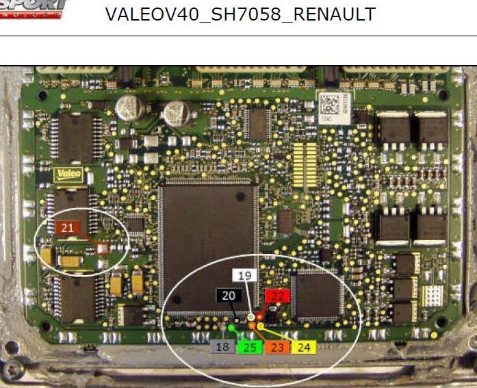

Alex64 Опубликовано 8 мая, 2019 Поделиться Опубликовано 8 мая, 2019 Нужно считать флэш чтоб восстановить блок после записи Галетой не тех калибровок. Как подключиться К -Тагом? Точки не совпадают? Ссылка на комментарий Поделиться на другие сайты Поделиться

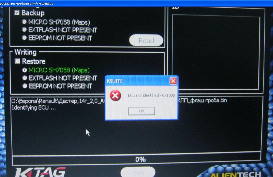

Alex64 Опубликовано 8 мая, 2019 Автор Поделиться Опубликовано 8 мая, 2019 Сделали прошивку. Не пишется. Иденты Галета не считывает наверно. Есть может у кого прошивка полная, поделитесь пожалуйста. Ссылка на комментарий Поделиться на другие сайты Поделиться
dmitry84 Опубликовано 8 мая, 2019 Поделиться Опубликовано 8 мая, 2019 Нужно считать флэш чтоб восстановить блок после записи Галетой не тех калибровок. Как подключиться К -Тагом? Точки не совпадают?По всей видимости так. Ссылка на комментарий Поделиться на другие сайты Поделиться

Alex64 Опубликовано 9 мая, 2019 Автор Поделиться Опубликовано 9 мая, 2019 Записал эту прошивку. Чек не горит, в Клипе не обнаружен. Похож нужна правильная флэш, считанная К-Тагом. Valeo V42_2,0L_АКПП_флэш проба.bin Ссылка на комментарий Поделиться на другие сайты Поделиться

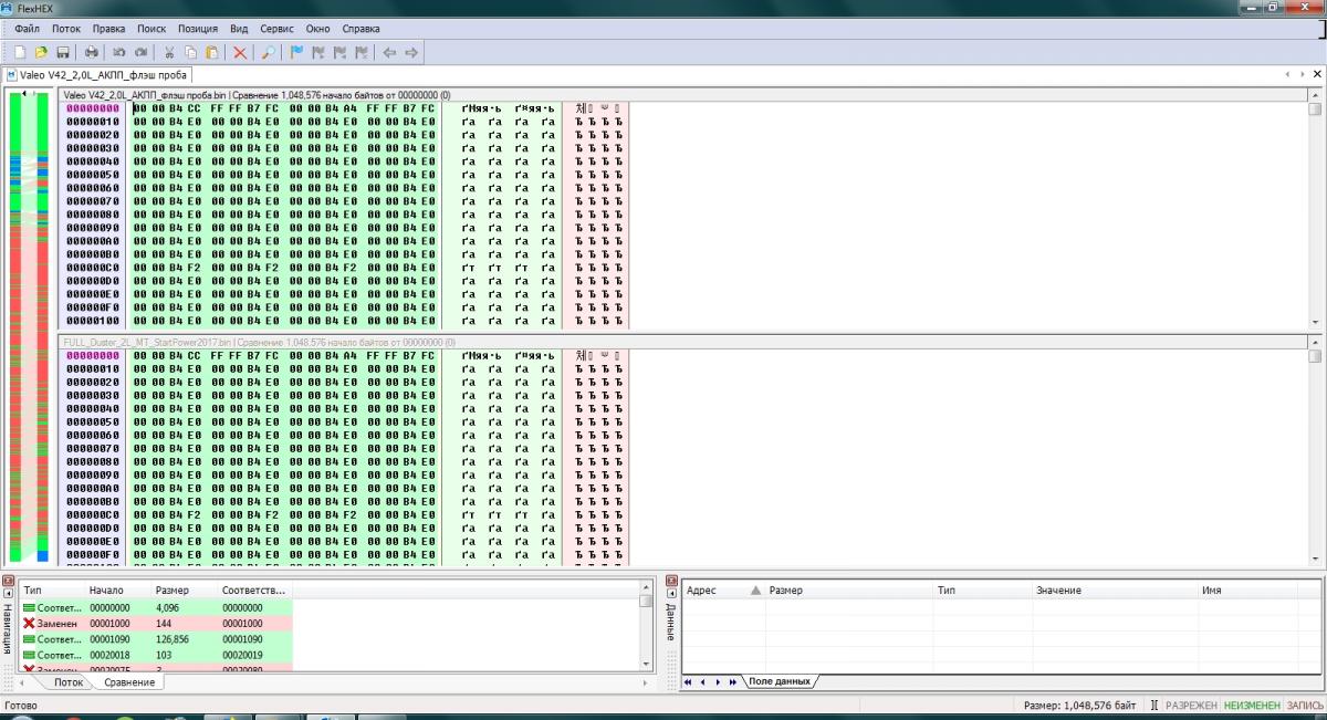

052 Опубликовано 9 мая, 2019 Поделиться Опубликовано 9 мая, 2019 Ну загрузочный область она не трогают по обд. Вот и внести полный дамп. Советую сравнить считанное по ОБД и по джейтаг ,прежде чем это говорить Ссылка на комментарий Поделиться на другие сайты Поделиться
mannix Опубликовано 9 мая, 2019 Поделиться Опубликовано 9 мая, 2019 (изменено) Записал эту прошивку. Чек не горит, в Клипе не обнаружен. Похож нужна правильная флэш, считанная К-Тагом. Есть Фулл Флеш но только Дастер 2.0 Механика 4Х4 , запишите эту прошивку и потом когда блок на машине оживет запищите калибровки соответсвующие вашей машине ! Разница по фото есть небольшая У меня фулл SW1414R_HW_3340R , а ваша SW1414R_HW_5849R Вот есть прошивка из блока Valeo v42 считана тоже Ktag фулл флеш FULL_Duster_2L_MT_StartPower2017.bin рено дастер sw1414sw3340.bin Изменено 9 мая, 2019 пользователем mannix Ссылка на комментарий Поделиться на другие сайты Поделиться
Дмитрий34 Опубликовано 29 августа, 2020 Поделиться Опубликовано 29 августа, 2020 (изменено) 08.05.2019 в 16:01, Alex64 сказал: Нужно считать флэш чтоб восстановить блок после записи Галетой не тех калибровок. Как подключиться К -Тагом? Точки не совпадают? Прочитали по этой же схеме ? Блок как на втором фото , не могу вычитать по этой схеме, а записать без проблем . Второй вопрос подняли блок ? Изменено 29 августа, 2020 пользователем Дмитрий34 Ссылка на комментарий Поделиться на другие сайты Поделиться
