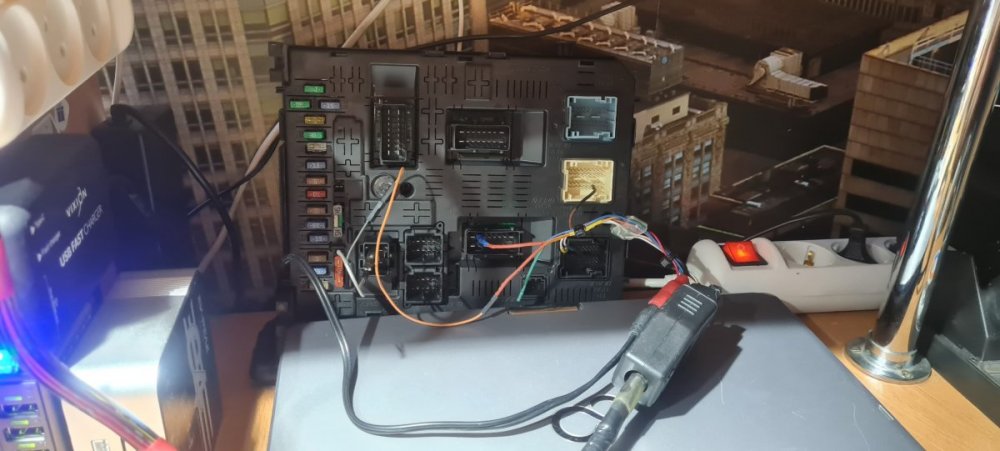

Alpine 80 Опубликовано 14 мая, 2019 Поделиться Опубликовано 14 мая, 2019 Ищу флеш в бси, при записи абрикосом слетела флеш. Ссылка на комментарий Поделиться на другие сайты Поделиться
yura.key Опубликовано 14 мая, 2019 Поделиться Опубликовано 14 мая, 2019 Ну так и уточните каким абрикосом? Ссылка на комментарий Поделиться на другие сайты Поделиться
Alpine 80 Опубликовано 14 мая, 2019 Автор Поделиться Опубликовано 14 мая, 2019 Китай Ссылка на комментарий Поделиться на другие сайты Поделиться
pcichas Опубликовано 14 мая, 2019 Поделиться Опубликовано 14 мая, 2019 (изменено) смотри по ссылке, aбрикос резервную копию должен был сделать: C:\Documents and Settings\..........user........\My Documents ABRITES software for ID.......... bsi johnson? part nr.? Изменено 14 мая, 2019 пользователем pcichas Ссылка на комментарий Поделиться на другие сайты Поделиться
duzi Опубликовано 14 мая, 2019 Поделиться Опубликовано 14 мая, 2019 (изменено) на всякий пожарный 3008_2012_95128 BSI 158800km orig.rar Изменено 14 мая, 2019 пользователем duzi Ссылка на комментарий Поделиться на другие сайты Поделиться

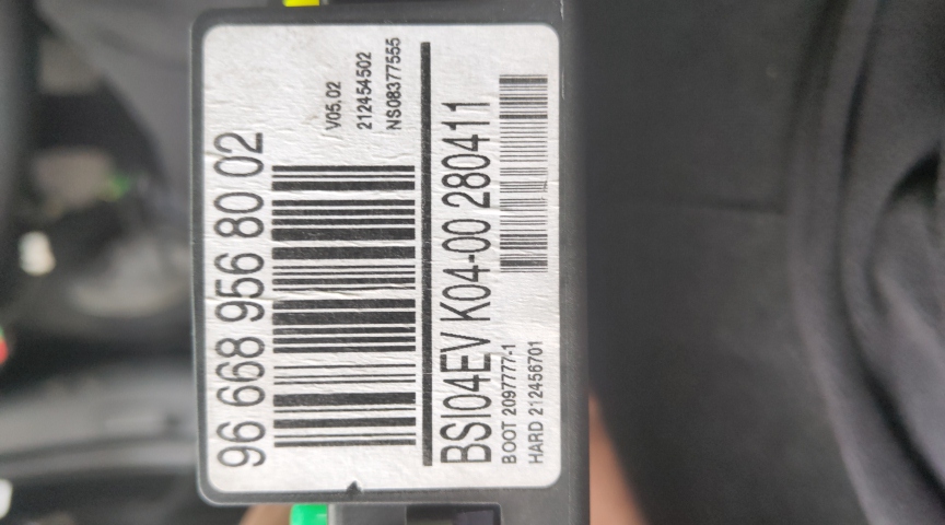

televizor123456 Опубликовано 14 мая, 2019 Поделиться Опубликовано 14 мая, 2019 Блок JC? Номер бы для начала, а лучше фото шильдика? Ссылка на комментарий Поделиться на другие сайты Поделиться
Alpine 80 Опубликовано 14 мая, 2019 Автор Поделиться Опубликовано 14 мая, 2019 Вот он смотри по ссылке, aбрикос резервную копию должен был сделать: C:\Documents and Settings\..........user........\My Documents ABRITES software for ID.......... bsi johnson? part nr.? есть. но при записи флешером в абрикосе говорит не верный чексум на всякий пожарный это еепром. нужна флеш Ссылка на комментарий Поделиться на другие сайты Поделиться
duzi Опубликовано 14 мая, 2019 Поделиться Опубликовано 14 мая, 2019 однако перепутал :) BSI flasH 41C5 3008 2012_JCI_.rar Ссылка на комментарий Поделиться на другие сайты Поделиться
Alpine 80 Опубликовано 14 мая, 2019 Автор Поделиться Опубликовано 14 мая, 2019 однако перепутал :) залил. блок ожил. зажигание вкл. дворники живут своей жизнью. старта нет . цз не раборает. Ссылка на комментарий Поделиться на другие сайты Поделиться
duzi Опубликовано 14 мая, 2019 Поделиться Опубликовано 14 мая, 2019 ну ид блока вашего мы тоже так и не узнали Ссылка на комментарий Поделиться на другие сайты Поделиться
Alpine 80 Опубликовано 14 мая, 2019 Автор Поделиться Опубликовано 14 мая, 2019 Фото выше Ссылка на комментарий Поделиться на другие сайты Поделиться
duzi Опубликовано 14 мая, 2019 Поделиться Опубликовано 14 мая, 2019 (изменено) 966689568002 JCI_BSI_E2EC.rar Изменено 14 мая, 2019 пользователем duzi Ссылка на комментарий Поделиться на другие сайты Поделиться

pcichas Опубликовано 15 мая, 2019 Поделиться Опубликовано 15 мая, 2019 попробуйте искать резервную копию абритуса в папках . иначе с показаниями топливо будет загвостка. абритрус BSI видит? есть. но при записи флешером в абрикосе говорит не верный чексум это проходили. с 5 раза абритус вернул свою копию. и не жаловался на CHS. пробуй абрикос вернуть, у меня получилось. выложи свою резервную копию. Ссылка на комментарий Поделиться на другие сайты Поделиться
Alpine 80 Опубликовано 15 мая, 2019 Автор Поделиться Опубликовано 15 мая, 2019 попробуйте искать резервную копию абритуса в папках . иначе с показаниями топливо будет загвостка. абритрус BSI видит? это проходили. с 5 раза абритус вернул свою копию. и не жаловался на CHS. пробуй абрикос вернуть, у меня получилось. выложи свою резервную копию. Видит. Залил флеш что выше - нифига, дворники живут своей жизнью даже при выкл зажигание родной флеш который абритус ругает по чексум JCI_BSI_FC69.bin Ссылка на комментарий Поделиться на другие сайты Поделиться
pcichas Опубликовано 15 мая, 2019 Поделиться Опубликовано 15 мая, 2019 какие иденты выдает abritus? если всё видит значит не снёс, а в бут ушол. пробуй рекавери, зарядка аккумулятора обязательно Ссылка на комментарий Поделиться на другие сайты Поделиться
Alpine 80 Опубликовано 15 мая, 2019 Автор Поделиться Опубликовано 15 мая, 2019 На родном видит только себя), на остальных все норм но не норм( и видит всех. На последних флешах в ид нет вин, в еепром норм. Еще раз пробовал залить родную флеш - неверный чексум ((( Ссылка на комментарий Поделиться на другие сайты Поделиться
pcichas Опубликовано 15 мая, 2019 Поделиться Опубликовано 15 мая, 2019 выложи ори копию: 1. abritusa 2. и сто считал программатором Ссылка на комментарий Поделиться на другие сайты Поделиться
Alpine 80 Опубликовано 15 мая, 2019 Автор Поделиться Опубликовано 15 мая, 2019 вот комплект JCI_BSI_FC69.bin bsi 3008 eeprom.bin Ссылка на комментарий Поделиться на другие сайты Поделиться
pcichas Опубликовано 15 мая, 2019 Поделиться Опубликовано 15 мая, 2019 (изменено) с флаш адекватна. JCI_BSI_FC69.bin поменяй флаш в папке abritusa второй вариант JCI_BSI_FC69.bin JCI_BSI_FC69.bin Изменено 15 мая, 2019 пользователем pcichas Ссылка на комментарий Поделиться на другие сайты Поделиться
