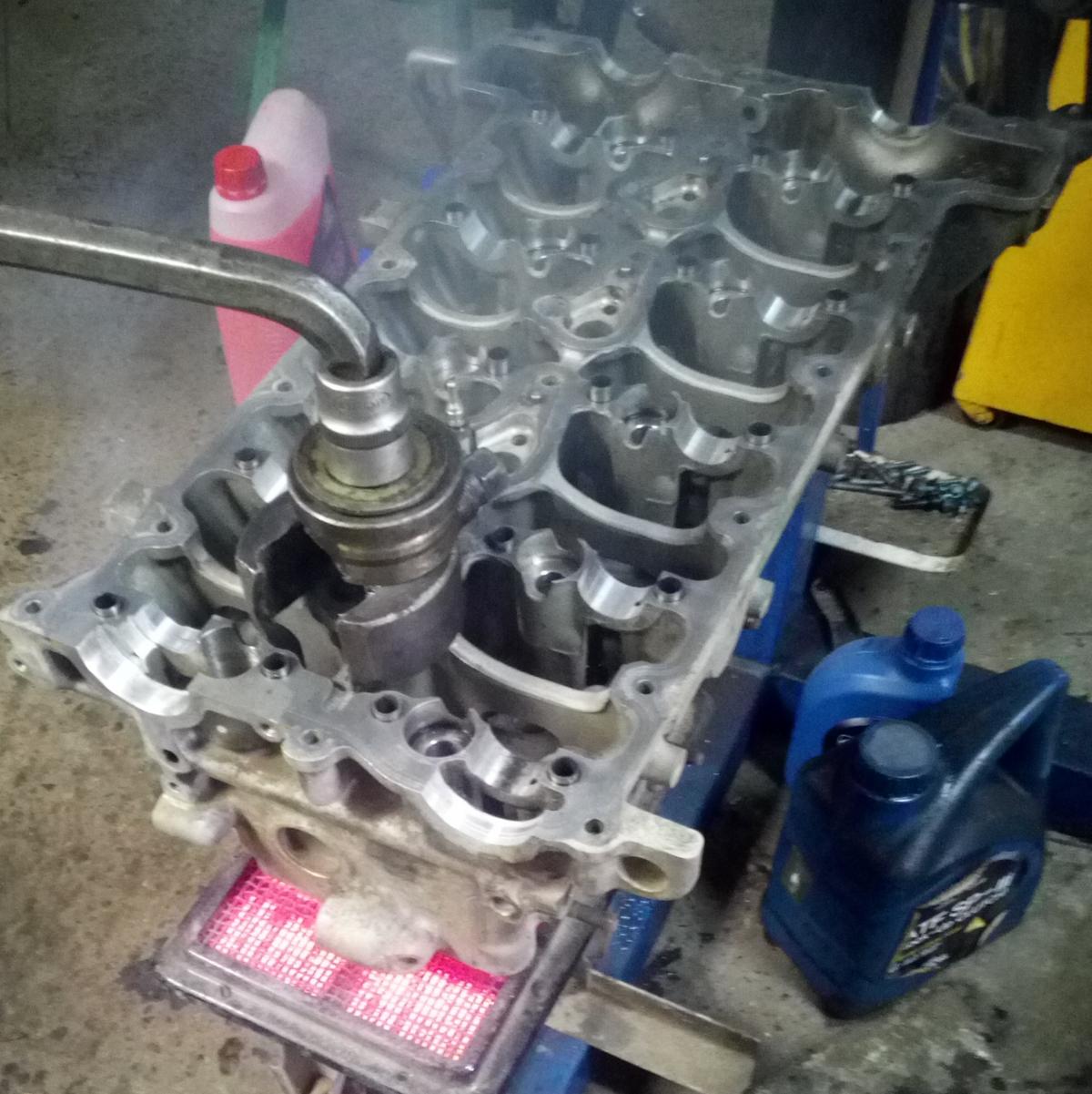

Олег Мастер Опубликовано 16 мая, 2019 Поделиться Опубликовано 16 мая, 2019 Всем привет! По теме. Клиенту надо обьяснить , что закипевшая гайка -это неисправность, когда компрессионные газы прорывались и образовалось ... и т.д. и т.п. Попробывать без демонтажа можно. Нагреть ее как то надо . Например раскалить до красна пруток диаметром гайки. Этот клей , если нагреть до 250°-300°, то гайка вылезет. Поршень уведите вниз. Я так не делал.))) Я снимал ГБЦ и грел ее над горелкой до 300°и после вытащил. Ссылка на комментарий Поделиться на другие сайты Поделиться

sergiy78 Опубликовано 17 мая, 2019 Автор Поделиться Опубликовано 17 мая, 2019 Всем привет! По теме. Клиенту надо обьяснить , что закипевшая гайка -это неисправность, когда компрессионные газы прорывались и образовалось ... и т.д. и т.п. Попробывать без демонтажа можно. Нагреть ее как то надо . Например раскалить до красна пруток диаметром гайки. Этот клей , если нагреть до 250°-300°, то гайка вылезет. Поршень уведите вниз. Я так не делал.))) Я снимал ГБЦ и грел ее над горелкой до 300°и после вытащил.привет смолы или клея тут нет метал в алюминий вьелся корозия. А за такой прогрев отдельное спасибо! Ссылка на комментарий Поделиться на другие сайты Поделиться
Олег Мастер Опубликовано 17 мая, 2019 Поделиться Опубликовано 17 мая, 2019 (изменено) Фото нашел. 250-300 градусов не меняет не структуры металла , ни деформирует ГБЦ. Изменено 17 мая, 2019 пользователем Олег Мастер Ссылка на комментарий Поделиться на другие сайты Поделиться
