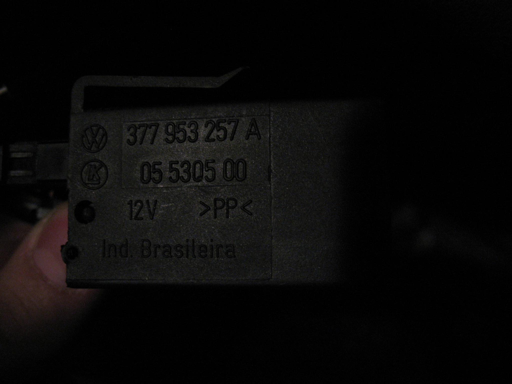

nicv Опубликовано 9 апреля, 2010 Поделиться Опубликовано 9 апреля, 2010 Привет всем. VW Pointer 2004 5X0906021D MARELLI 4SV ,проц st10f280 eprom 95320 иммо - 377953257A ,Motorola CPU K03B MC68HC705C9A eprom93LC56B В иммо ошибка маленкий сигнал с транспордера,петлю проверил .Oшибку стираю,машина заводится. Стоит выкл вкл зажигание ошибка повторяется. Ясно замена иммика но проблема найти . Можно ли иммо отключить или емулятор иммо какой нибуть приспособить? Дампы иммошника и моторки прилогаю. Буду рад любой помощи. pointer.rar Ссылка на комментарий Поделиться на другие сайты Поделиться
ALEX Опубликовано 9 апреля, 2010 Поделиться Опубликовано 9 апреля, 2010 с иммо у них у всех проблемы, замена иммо, прописаваешь ключи и ок, без иммо их не делал., надо экспериментировать. Ссылка на комментарий Поделиться на другие сайты Поделиться
nicv Опубликовано 9 апреля, 2010 Автор Поделиться Опубликовано 9 апреля, 2010 А подойдет иммо - 377953257B? Ссылка на комментарий Поделиться на другие сайты Поделиться
ALEX Опубликовано 9 апреля, 2010 Поделиться Опубликовано 9 апреля, 2010 не факт, надо пробовать. Ссылка на комментарий Поделиться на другие сайты Поделиться
