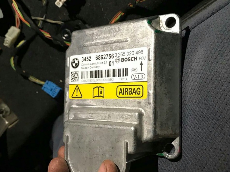

И что это за блок тогда, на блоке маркировка airbag?
Система интегрального управления ходовой частью
На фото в первом посту НЕ блок SRS, ICM он называется.
Искомый блок на авто над педалью газа
Номер искомого блока оказался такой 65779296495.
