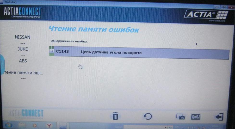

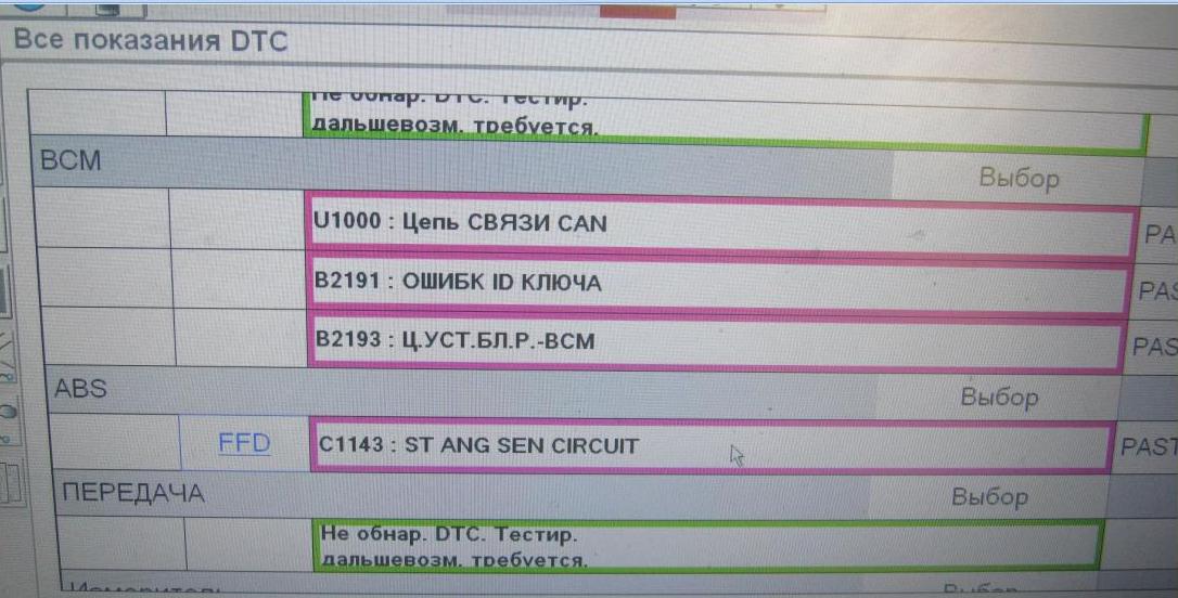

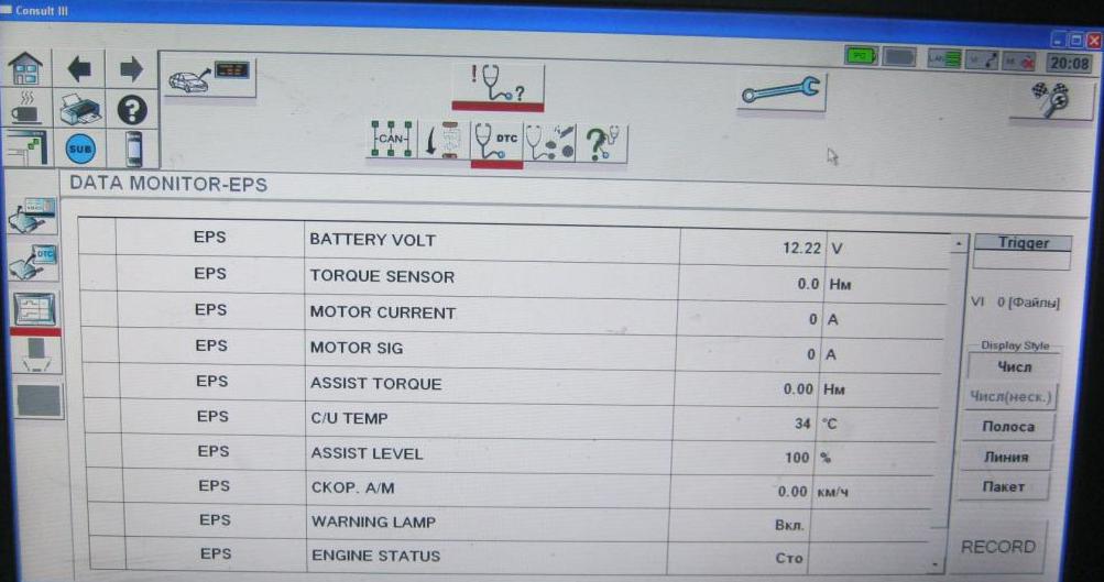

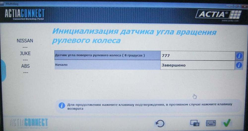

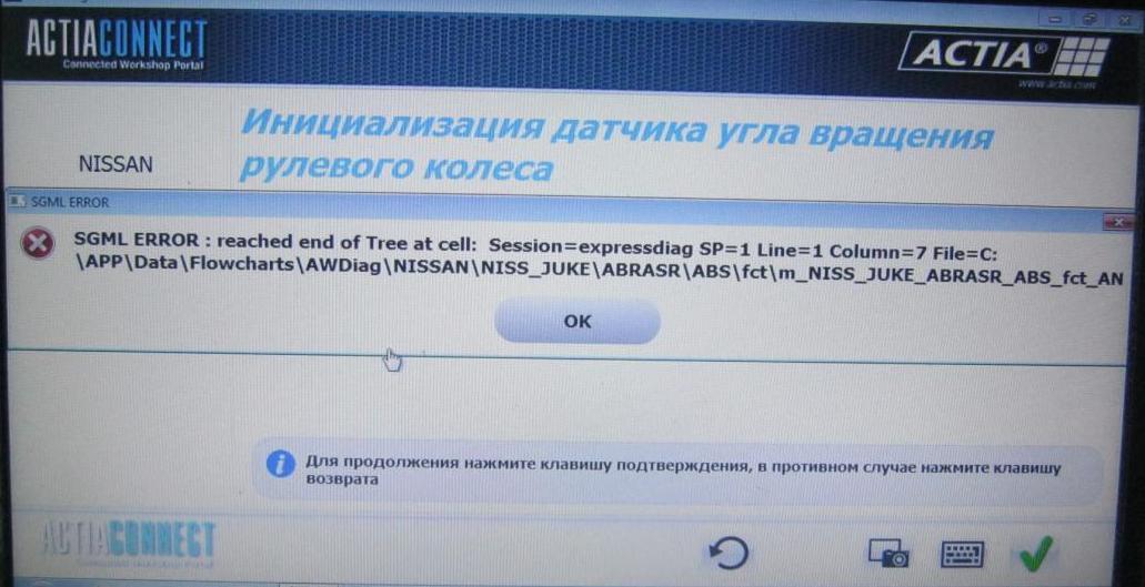

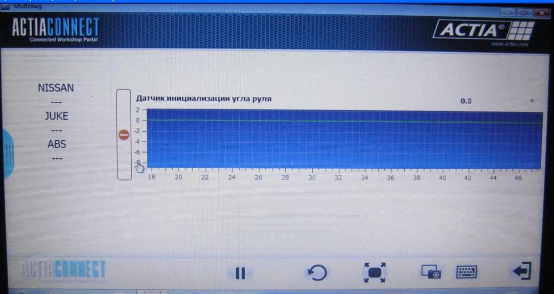

Alex64 Опубликовано 22 мая, 2019 Поделиться Опубликовано 22 мая, 2019 Авто прибыло с горящими ABS, ESP. Задний правый датчик обрыв, восстановил. ABS не горит. Заводишь авто все значки тухнут. Если ехать прямо, EPS не загорается. СтОит крутануть рулем, загорается скользкая дорога. В Консалте неизвестно как перевести ошибку, посмотрел Мультидиагом, ошибки на скринах. Руль стоит прямо, показания TORQUE SENSOR 0, начинаешь поворачивать влево-вправо, показания изменяются то в минус, то в плюс. Попробовал сделать калибровку Мультидиагом, ошибка. В Мультидиаге почему-то значение 777,8. Ошибка появляется даже если не начинать движение. Завел, не горит. Покрутил рулем, загорается. Что проверить, подскажите. Ссылка на комментарий Поделиться на другие сайты Поделиться

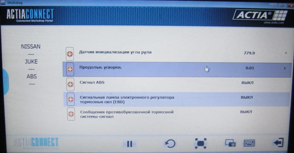

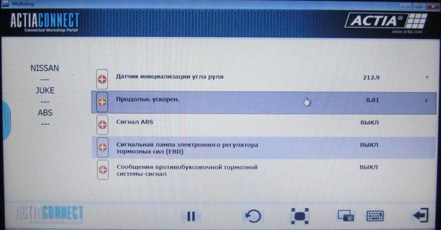

Alex64 Опубликовано 22 мая, 2019 Автор Поделиться Опубликовано 22 мая, 2019 В Consalte угла поворота руля не нашел ни в ABS, ни в ESP. В Мультидиаге датчик инициализации угла руля 778. Крутим руль влево, доходит до 213, ошибки нет. Крутим вправо от 0, цифры не меняются, загорается сразу EPS. Ссылка на комментарий Поделиться на другие сайты Поделиться
Alex64 Опубликовано 23 мая, 2019 Автор Поделиться Опубликовано 23 мая, 2019 Consalt сделал калибровку. Лампа ESP не загорается. Ссылка на комментарий Поделиться на другие сайты Поделиться
