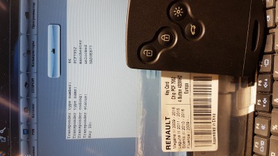

Andry53 Опубликовано 7 июня, 2019 Опубликовано 7 июня, 2019 Всем добрый день есть вопрос по прописки ключа на Renault Scenic 3 2011 года.В автомобиль нужно прописать дополнительный ключ.Родной перепрописывается, новый никак. Вылетает предупреждение что зажигание выключено и т.д.Думал проблема в ключе. Купил в трех разных местах, результат тот же
kent-cerg Опубликовано 8 июня, 2019 Опубликовано 8 июня, 2019 Чем пишешь, и сколько времени проходит от начала процедуры до этого сообщения. Возможно просто машина засыпает. Перед концом процедуры открой закрой двери.
cubic007 Опубликовано 10 июня, 2019 Опубликовано 10 июня, 2019 Китайские карты - китайскими девайсами. Дилеры китайскую карту не смогли привязать. FVDI - 5 минут с выдергиванием пина.
Миру-beer Опубликовано 10 июня, 2019 Опубликовано 10 июня, 2019 В 10.06.2019 в 14:23, cubic007 сказал: Дилеры китайскую карту не смогли привязать. Или не очень хотели...
cubic007 Опубликовано 11 июня, 2019 Опубликовано 11 июня, 2019 В 10.06.2019 в 19:53, Миру-beer сказал: Или не очень хотели... Ну может быть. Хотя диагност там час пыхтел. Есть другой опыт? Я клипом тоже не смог. 7936 - да. 7946 - нет.
