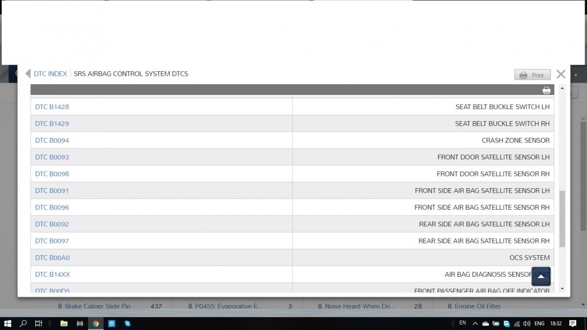

море Опубликовано 10 июня, 2019 Поделиться Опубликовано 10 июня, 2019 День добрый.Приехал данный автомобиль с ошибками B0094 B0098 расшифровка в нэте трактуется по разному.Я так понимаю ошибки по выключателю подушек переднего пассажира и по центральному датчику столкновения который возле замка под капотом.Ошибки не трутся, диагностику делаю SCANDOC.Проводку от блока до датчика который возле замка прозвонил все в норме.Выключатель подушек пассажира не нашел.Может кто подскажет в чем может быть проблема?Эбу подушек или датчик?Клиент месяц ездил ошибок не было.И что самое интересное подушки на щитке не горят т.е при включении зажигания загорается а при заводке тухнет. Ссылка на комментарий Поделиться на другие сайты Поделиться
anisimov83 Опубликовано 10 июня, 2019 Поделиться Опубликовано 10 июня, 2019 Ссылка на комментарий Поделиться на другие сайты Поделиться

море Опубликовано 12 июня, 2019 Автор Поделиться Опубликовано 12 июня, 2019 Ситуация следующая.Клиент уехал от меня,через некоторое время перезвонил говорит ошибки пропали.Подьехал ко мне я прочитал ошибки,ошибки были в истории.Стер их, клиент уехал.На следующий день звонит и говорит что загорается ошибка через время тухнет.Закономерности нет.Машина была бита спереди.Я так понимаю где-то проблема с подкапотной проводкой на датчик который на телевизоре.Но не могу понять коим боком так же периодически ругается на датчик который в двери пассажира?Это ведь разное расположение жгутов. Ссылка на комментарий Поделиться на другие сайты Поделиться
