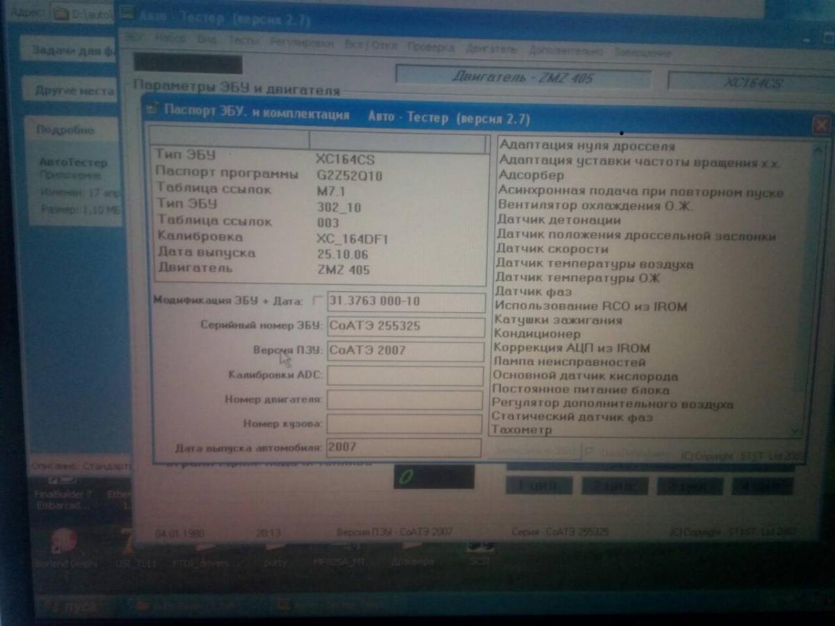

ВячеславКСТ Опубликовано 7 декабря, 2016 Поделиться Опубликовано 7 декабря, 2016 Да валялся на полке, решил посмотреть что получится, пока к лайник не могу отстроить то ли драйвера не те, подобрать не могу.То ком-порт не видит хотя в диспетчере устройств он есть, то вообще не не находит выбранный ком порт. вида 7 pro микруха в к лайне ftdi232r FTDIBUS\COMPORT&VID_0403&PID_6001 драйвер 2.8.28.0 от 18. 01 .13 х.з че ему надо блоку. Полез в него так как коррекции со не сохранял. зажигание выключил включил и как было так и становится. Ссылка на комментарий Поделиться на другие сайты Поделиться
