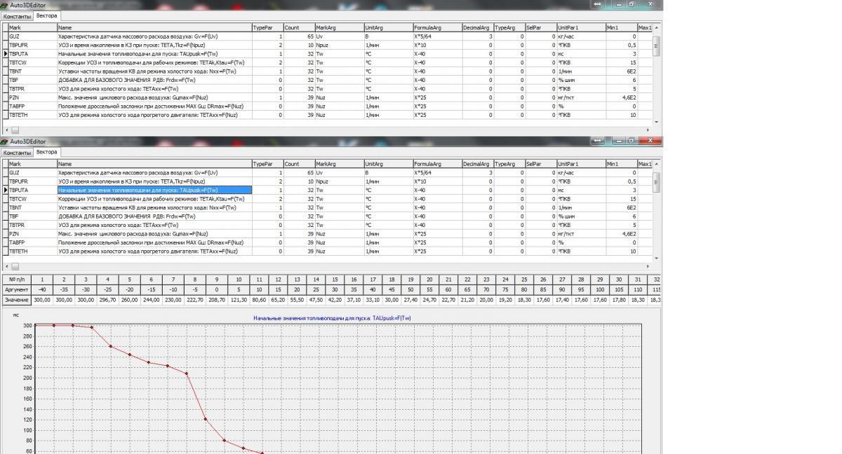

Electric38 Опубликовано 22 апреля, 2017 Поделиться Опубликовано 22 апреля, 2017 Привет всем в какой прошивке более правильное значение топливоподачи для пуска. 300 не большое ли значение и на холостых 17-18. Если не прав поправте скрины прилагаю Ссылка на комментарий Поделиться на другие сайты Поделиться
