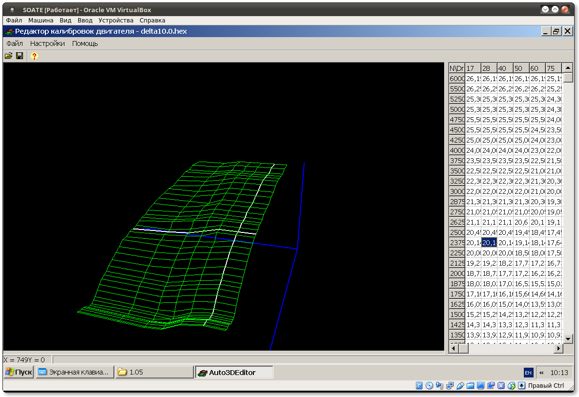

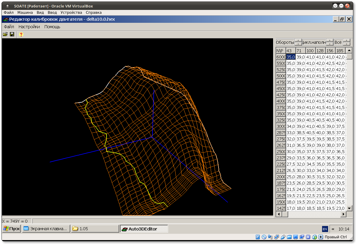

Discovery Опубликовано 26 ноября, 2017 Поделиться Опубликовано 26 ноября, 2017 Что то подобное было. Вбиваешь подряд в соседних ячейках одно и то же число - а на графике провал. Несколько раз вставил-скопировал, открыл-закрыл стало ровно. Из-за чего это так и не разобрался. В общем, с этим я разобрался и исправил. Теперь редактор корректно отображает все карты. Дело было в том, что в прошивке некорректно указан максимальный цикловой расход воздуха. Там во всех ячейках вбито 667, что выходит за пределы графика. Вбил фактические значения и всё стало отображаться правильно. И жёлтая линия больше не висит в воздухе, а аккуратно лежит на графике, как ей и положено. Ссылка на комментарий Поделиться на другие сайты Поделиться
